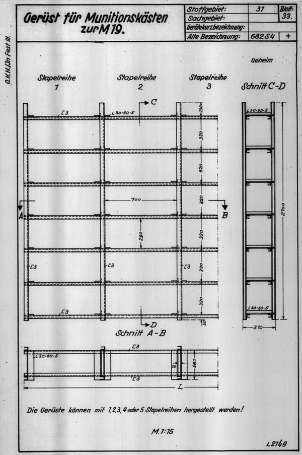

Legger til litt info om ammunisjonen til M19:
Tysk datablad:
Datablad på ammunisjonshyllene:
