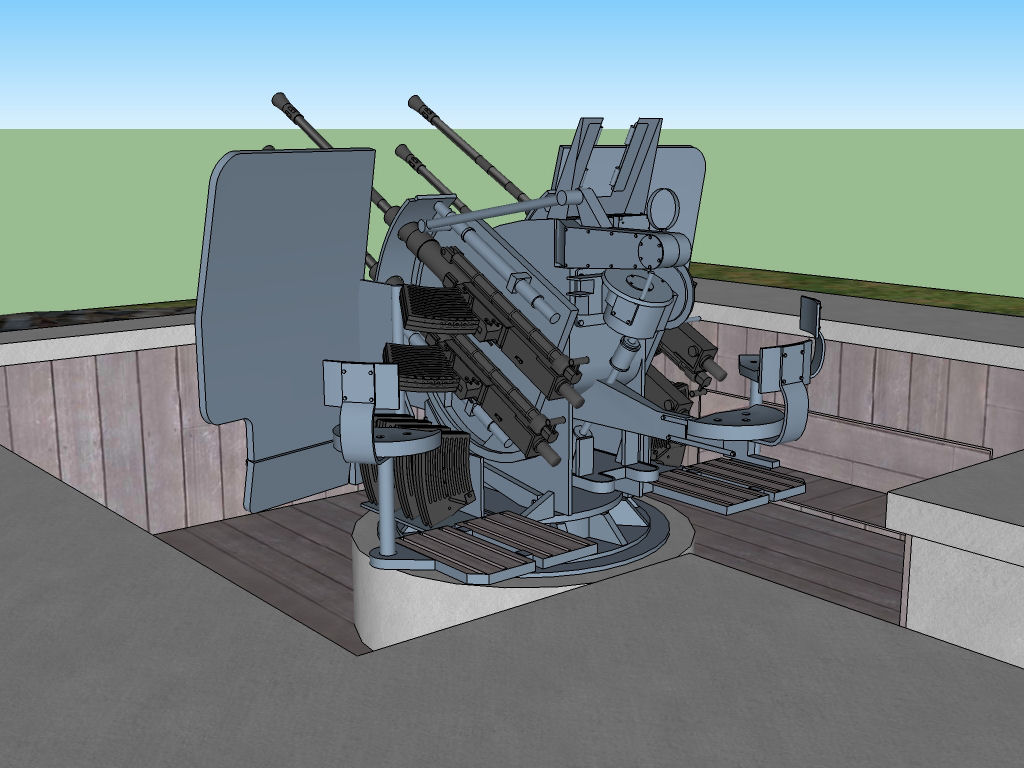

- 20mm FLAK38 Quad.

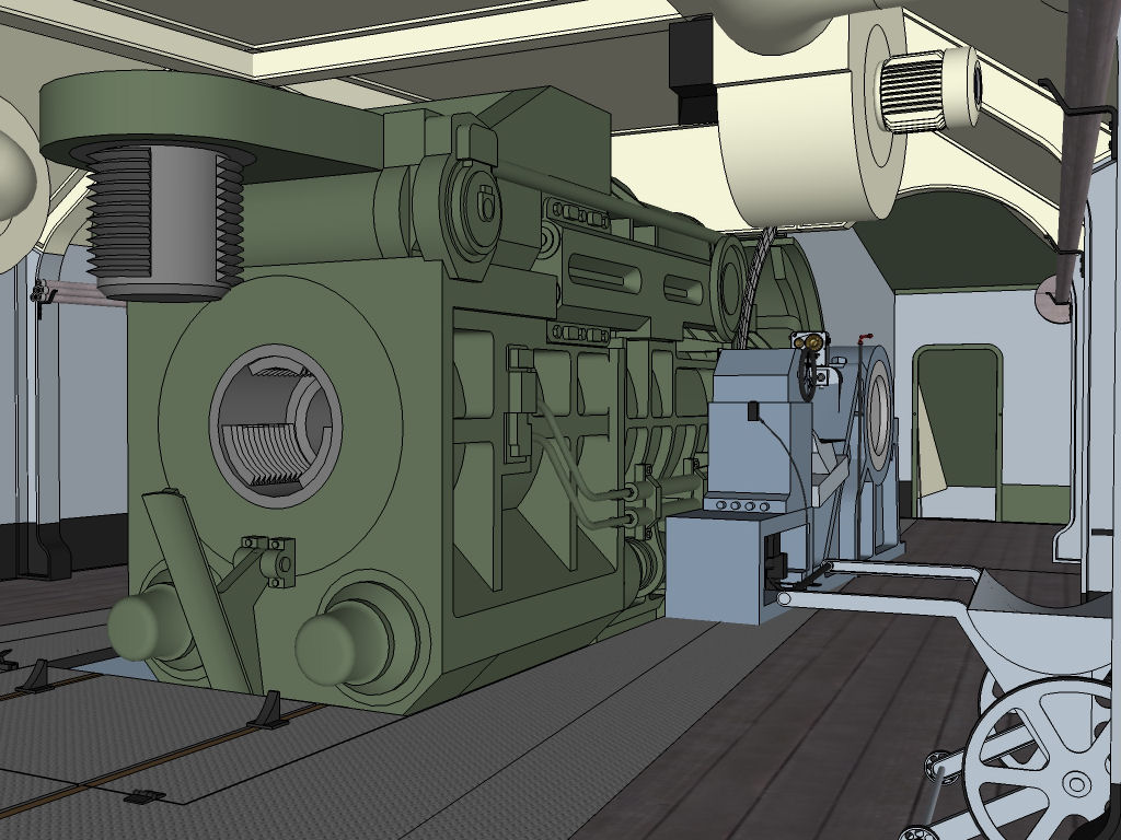

- S536 Vardås. Layout i tårnet gjenstår. Litt annerledes enn Møvik mer likt Trondenes med ansetter.

Vardås med Fransk 38cm
S536-24 Cannon.jpg (144.35 KiB) Viewed 16844 times
Flak 38 Quad under arbeid
FLAK 38 Quad emplacement.jpg (117.09 KiB) Viewed 16844 times

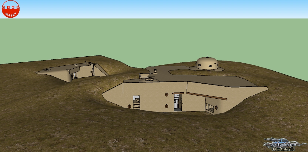

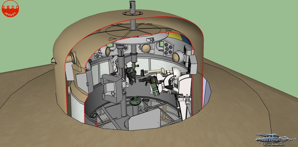

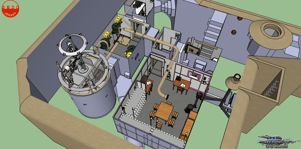

Stp Corbiere Jersey. Ett lite utvalg av bilder fra modellen. 600 serien regelbau bunkere ble vistnok først bygget på kanaløyene, de er også litt anderledes enn de som ble bygget senere.
633-634 01.jpg (260.95 KiB) Viewed 16847 times
633-634 06.jpg (270.75 KiB) Viewed 16847 times
633-634 10.jpg (341.78 KiB) Viewed 16847 times
633-634 11.jpg (356.27 KiB) Viewed 16847 times
633-634 13.jpg (415.11 KiB) Viewed 16847 times
633-634 16.jpg (417.6 KiB) Viewed 16847 times

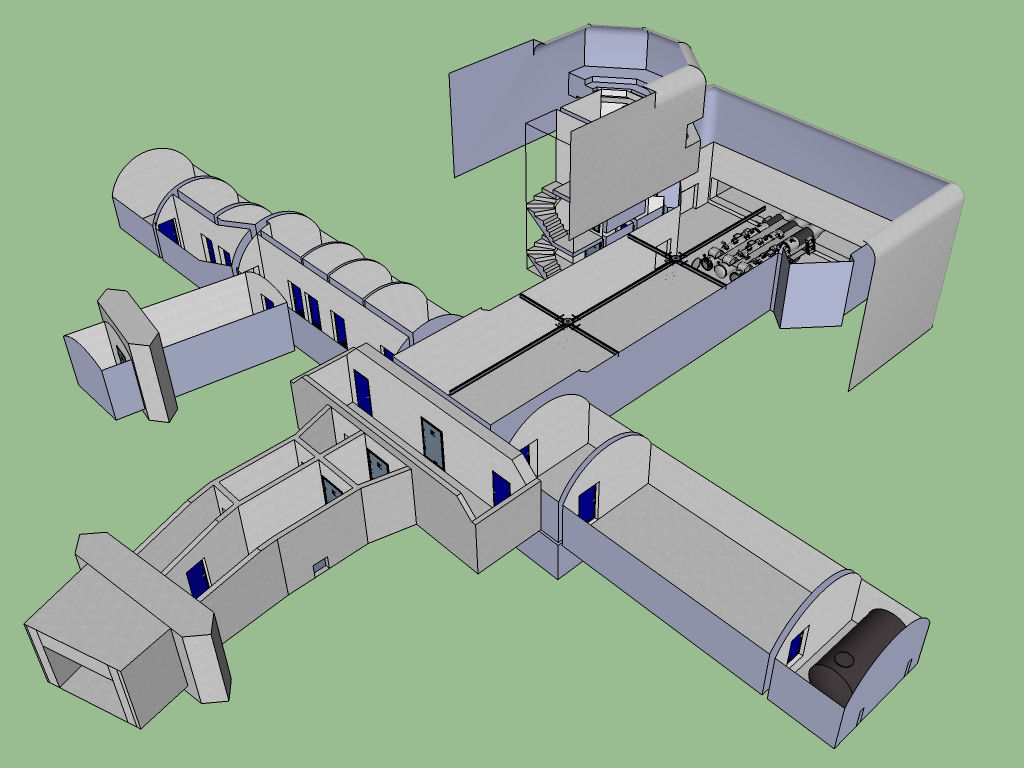

Så noen fra Herdla
Torpedohall 15.jpg (103.56 KiB) Viewed 16850 times
Torpedo verksted 05b.jpg (98.42 KiB) Viewed 16850 times
Kommandoplass 06d.jpg (89.83 KiB) Viewed 16850 times

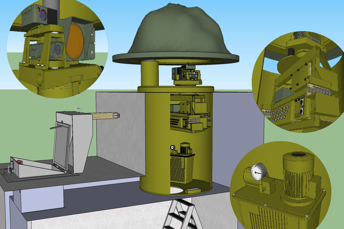

IDA EO 010.jpg (157.82 KiB) Viewed 16850 times

IDA-anlegget fra 1994 videreførte T1 mod 1 med ny elektronikk, mens TP613 erstattet denne i 1999 (dagens anlegg).

Ser at du har kommet langt på EO-sensoren, og her må det nok også pirkes litt... PDT_Armataz_01_29

Pirk i vei, det må jo bli best mulig (så lenge vi ikke diskuterer om det er 12 eller 13mm bolter).
Overvåkningsradar. Har fått ett bilde som delvis viser litt radar. Har noen ett bilde av en uten kuppel. Eventuelt modell nr som gjør det mulig å finne en på ett skip?

Dette var et litt "hjemmesnekret" system med gjenbruk av antenne og glassfiberdom fra HOSA-ildledning på Storm-klasse MTB, en standard Decca sender/mottaker, et egenkonstruert overføringssystem (fiber) og gjenbruk av NorControl DB-7 (TMK) ARPA-display fra det gamle torpedobatteriet.
Tok noen bilder av den demonterte antennen på Korsnes på fredag. Litt tilfeldig - burde vel tenkt på å ta mål og mer detaljerte bilder, men da tror jeg turfølget hadde mistet tålmodigheten... Kan evt. ta noen mål neste tur til Herdla, selv om det hadde vært lettere på antennen som ligger i friluft... :?
EDIT: Slettet bildene for ikke å avspore tråden mer enn nødvendig. Skal laste de opp til deg så snart jeg får orden på tilgangen...
Natter wrote:Tok noen bilder av den demonterte antennen på Korsnes på fredag. Litt tilfeldig - burde vel tenkt på å ta mål og mer detaljerte bilder, men da tror jeg turfølget hadde mistet tålmodigheten... Kan evt. ta noen mål neste tur til Herdla, selv om det hadde vært lettere på antennen som ligger i friluft... :?
Bare en kort kommentar siden det ble skrevet litt her tidligere: Antennen på Korsnes som jeg la ut bilder av er en AN/SPN-5 antenne (WW2 navigasjonsradar), og har ingenting med IDA-anlegget å gjøre. :)
Har ikke fått tid til å kravle opp i kuppelen på Herdla for bilder/ mål, men det står på listen...
AndersHJ wrote:Eventuelt modell nr som gjør det mulig å finne en på ett skip?
HOSA M-26 iflg. konstruktøren av systemet til IDA-anleggene, men jeg har ikke funnet noe på den enda.
HOSA er formodentlig en forkortelse for "Hollandse Signaal Apparaten" (firmaet er så vidt jeg forstår kjøpt opp og innlemmet i Thales-gruppen).

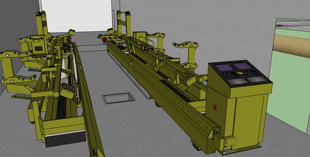

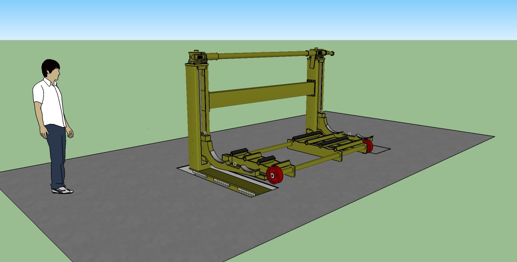

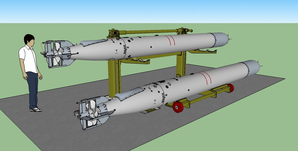

Begynner nå å bli ferdig med mesteparten av TLAS utstyr i torpedo hallen, selvom noen detaljer gjenstår.
PS Har ikke laget noe animasjon til vippearm med hydraulikk sylinder foreløpig :blee:
TLAS heis
TLAS heis
TLAS Rack 06.jpg (153.17 KiB) Viewed 16700 times
TLAS heis
TLAS heis
TLAS Rack 03.jpg (191.37 KiB) Viewed 16700 times
Torpedohall 21.jpg (255.06 KiB) Viewed 16699 times
Torpedohall 22.jpg (271.75 KiB) Viewed 16699 times
Torpedohall 23.jpg (111.71 KiB) Viewed 16699 times

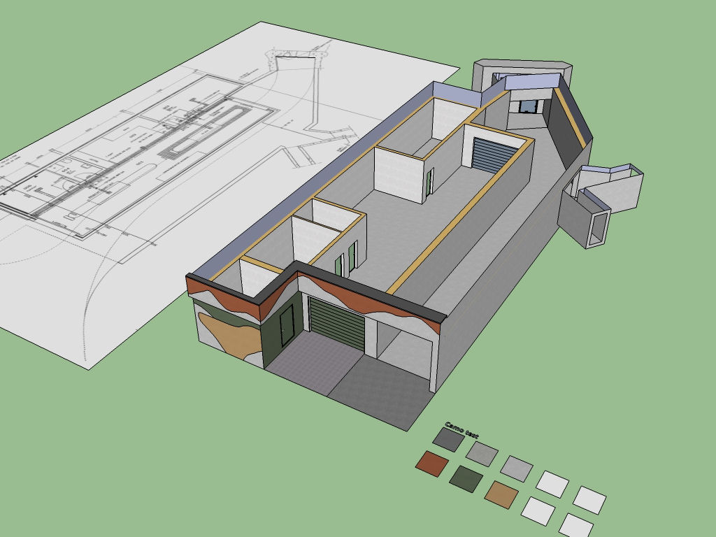

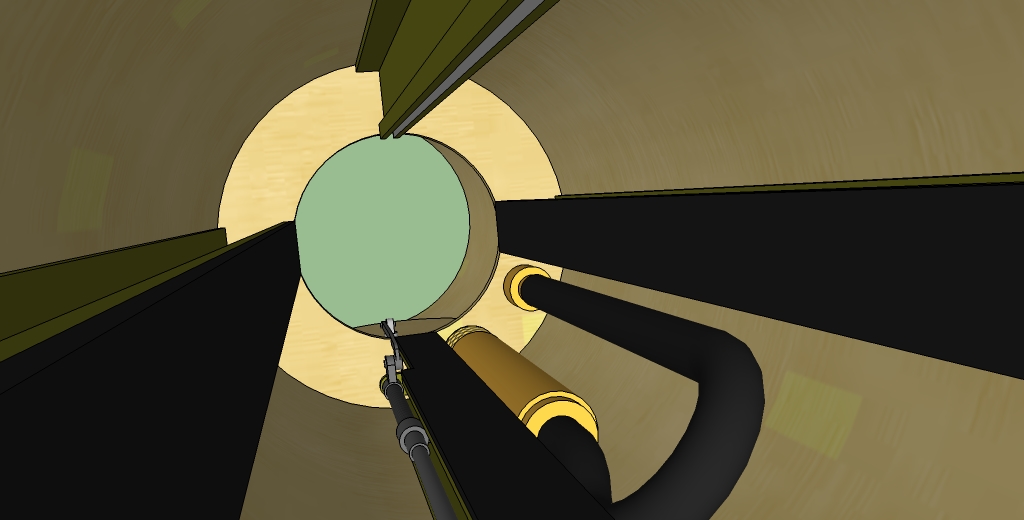

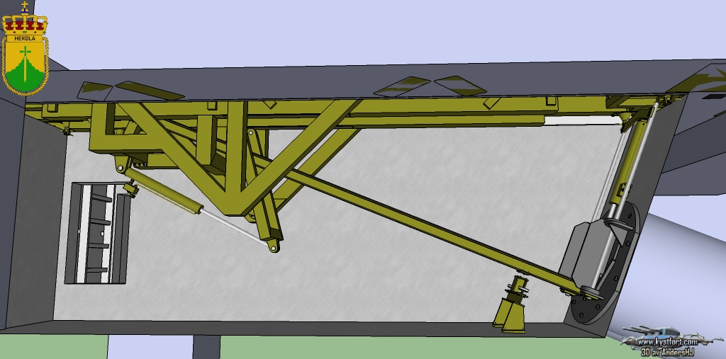

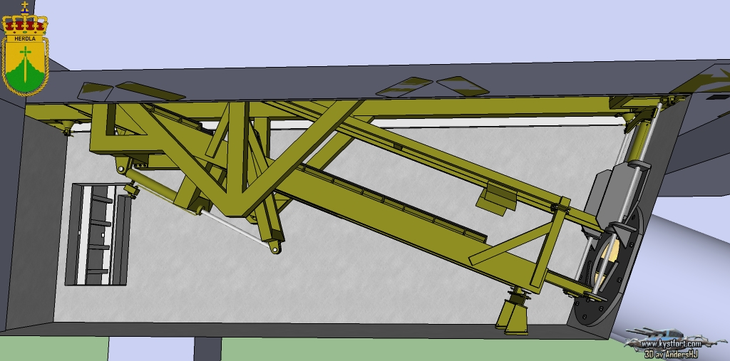

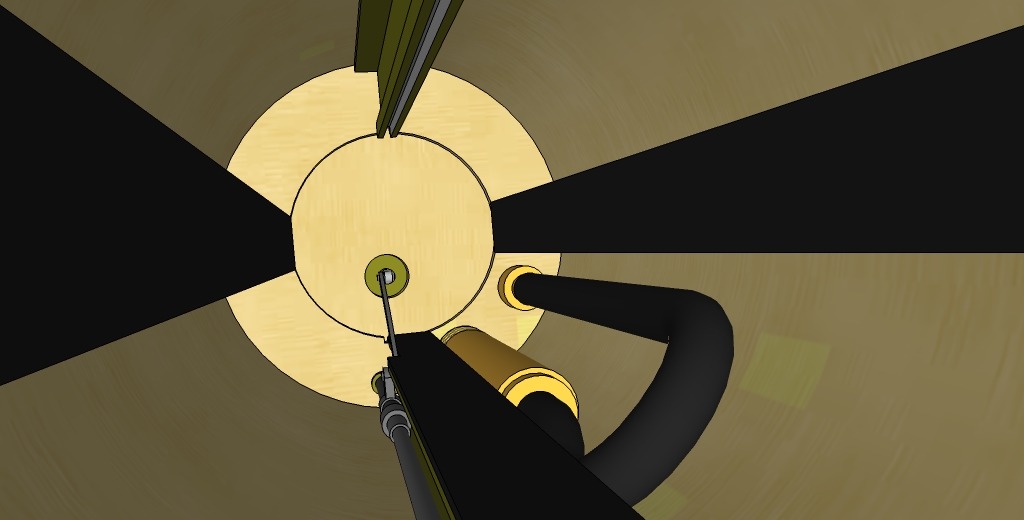

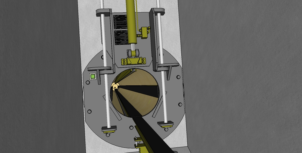

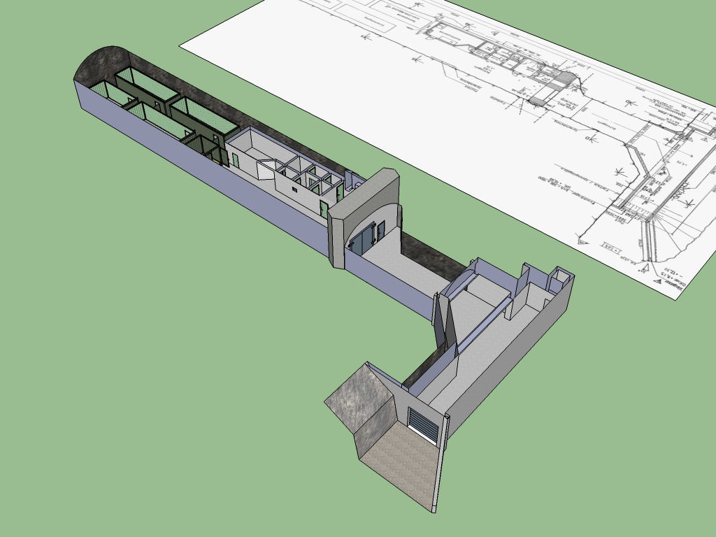

Omgivelsene kan se litt rare ut men det skyldes at de fleste komponenter lages i separate filer med tegninger dratt inn for senere å overføres til hovedmodell når ferdige. Det er håpløst å jobbe med detaljer på hovedmodellen da den da raskt blir for stor med flere 3-4mb tegninger samtidig. Alle bevegelige deler får animasjon som vist på bildene.
Torpedo hall med alt TLAS utstyr på plass
TP Rampe 1.jpg (335.72 KiB) Viewed 16701 times

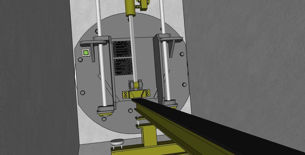

Torpedo luke stengt
Torpedo luke stengt
TP Rampe 2.jpg (223.05 KiB) Viewed 16701 times
Torpedo luke åpen
Torpedo luke åpen
TP Rampe 3.jpg (225.74 KiB) Viewed 16701 times

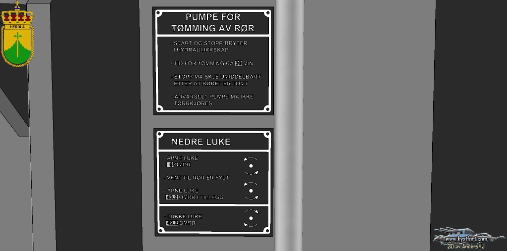

Glassfiber rør med lensepumpe og sjøvannsluke
TP Rampe 4.jpg (155.63 KiB) Viewed 16701 times
TP Rampe 5.jpg (162.71 KiB) Viewed 16701 times

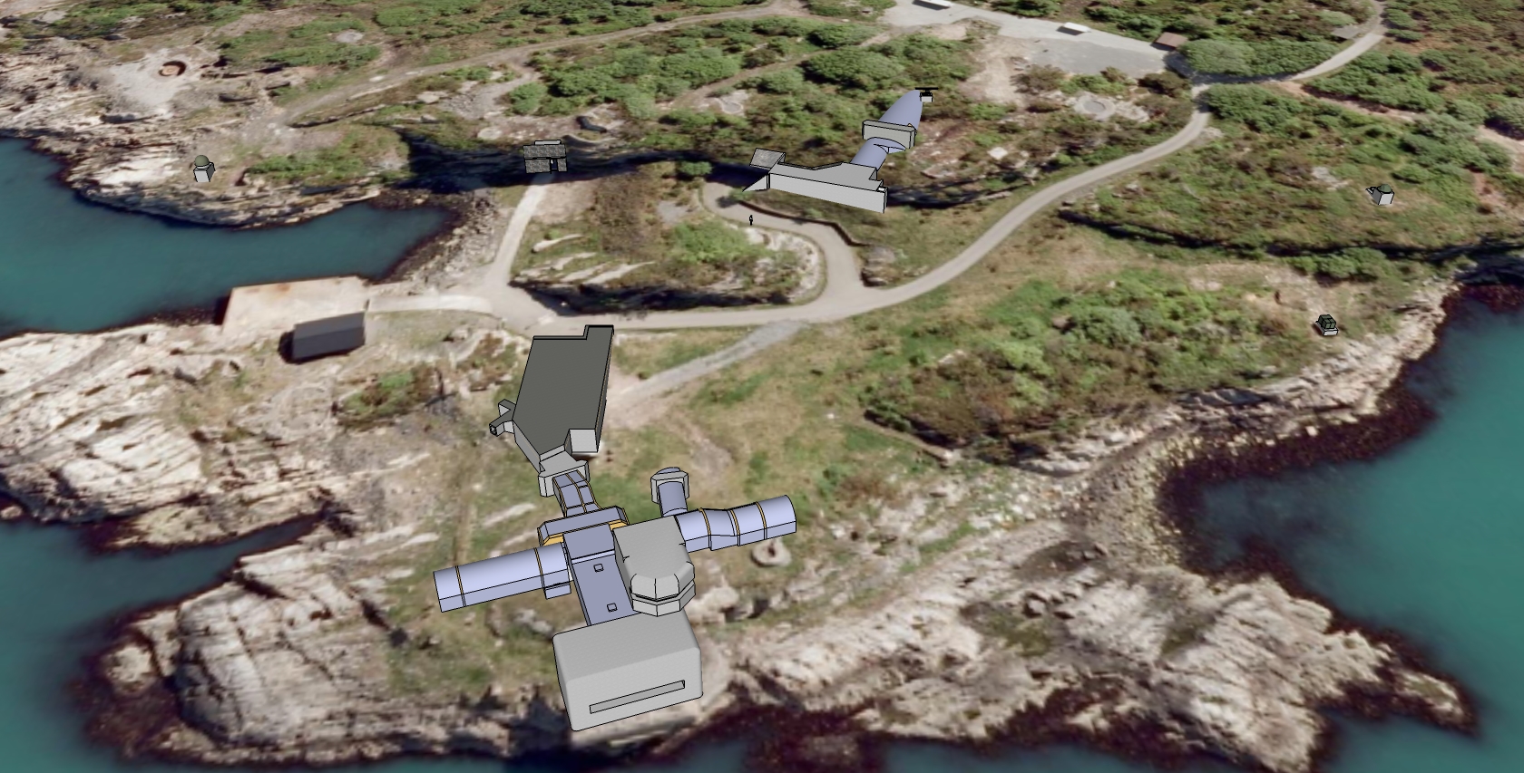

Har så vidt begynt på ett terreng til Herdla modellene. Fremgangsmåten har så langt vært å hente inn ett utsnitt fra Google Earth. Dette gir da ett sort/hvitt bilde av terreng med elevasjonsdata. Deretter er ett sammensatt luftfoto fra GISLINK laget. (Samme grunnlag som Norge I Bilder / Norgeskartet men lettere å ta ut store uttrekk). Så tatt inn i Sketchup som bilde og skalert & posisjonert etter to punkter presist gjenkjennbart på begge bilder. Tilslutt limt inn på terreng modell. Dessverre er terreng modellen i Google så grov at den ikke fanger opp nesten noe av terrenget på Herdla. Må muligens tegne av høydekurver manuelt og det er ikke spesielt morsomt. Tips?
Deretter er råutgaven av de ulike modellene hentet inn i modellen og plassert korrekt. Kun reserve plottestasjon ser ut til å havne utenfor. Resultat under.
/Anders

AndersHJ wrote:Har så vidt begynt på ett terreng til Herdla modellene. Fremgangsmåten har så langt vært å hente inn ett utsnitt fra Google Earth. Dette gir da ett sort/hvitt bilde av terreng med elevasjonsdata. Deretter er ett sammensatt luftfoto fra GISLINK laget. (Samme grunnlag som Norge I Bilder / Norgeskartet men lettere å ta ut store uttrekk). Så tatt inn i Sketchup som bilde og skalert & posisjonert etter to punkter presist gjenkjennbart på begge bilder. Tilslutt limt inn på terreng modell. Dessverre er terreng modellen i Google så grov at den ikke fanger opp nesten noe av terrenget på Herdla. Må muligens tegne av høydekurver manuelt og det er ikke spesielt morsomt. Tips?
Stilig! Her dukker det opp nye muligheter :) (kanskje Erling har et tips ift. terreng-modelleringen..?)
AndersHJ wrote:Deretter er råutgaven av de ulike modellene hentet inn i modellen og plassert korrekt. Kun reserve plottestasjon ser ut til å havne utenfor. Resultat under.
Du har fått med hele verneområdet og de omfattede objektene unntatt sambandsbunkeren så vidt jeg kan se i farten (målestasjonen er ikke inkludert i verneforskriften). Tror dette er et bra utsnitt ift. å vise torpedobatteriet uten at bildet blir for stort med dertil tap av detaljer :)

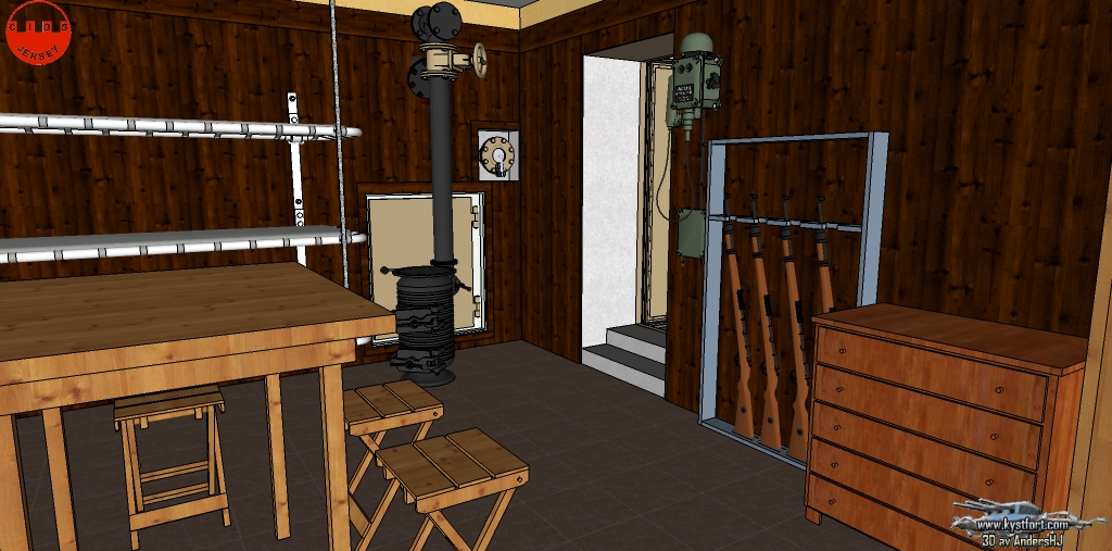

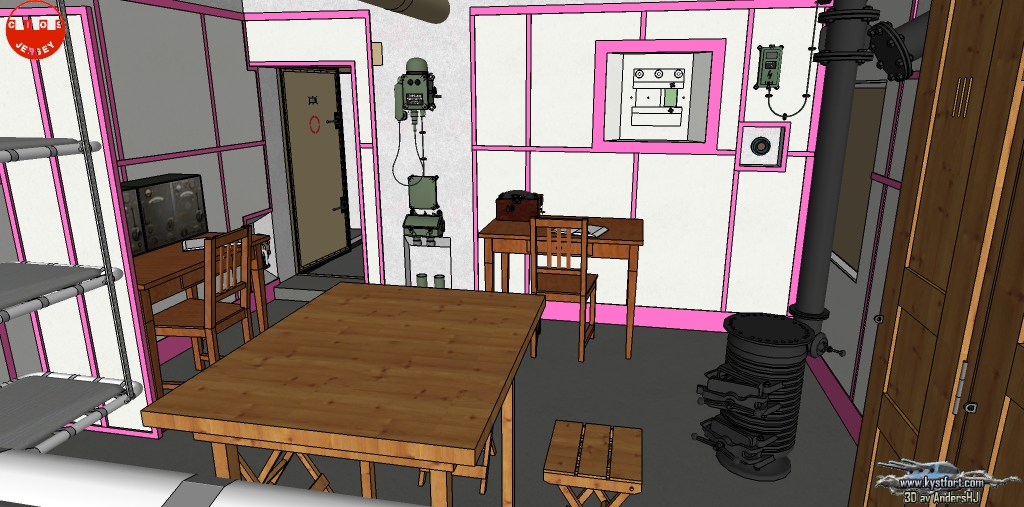

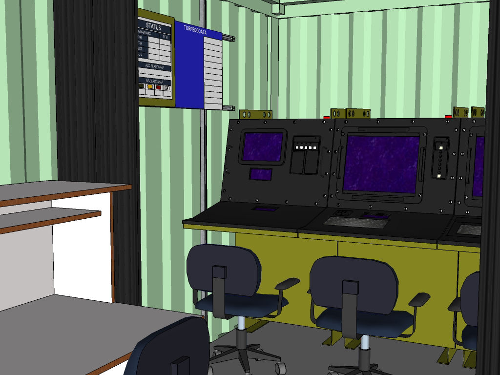

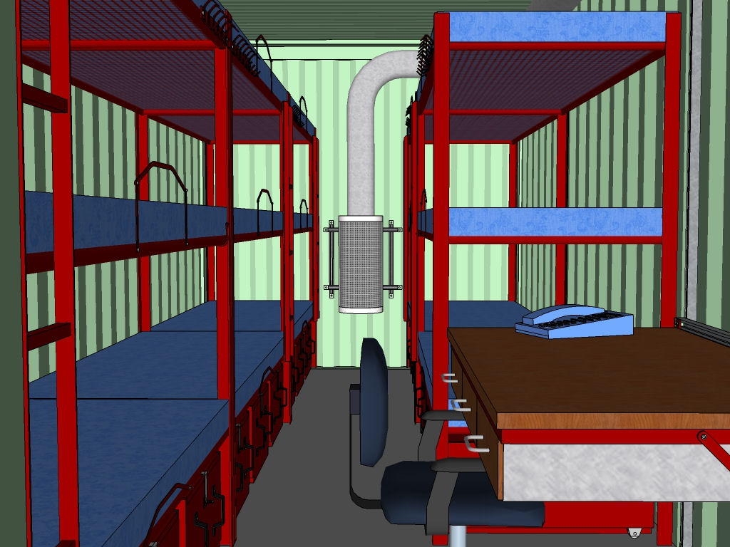

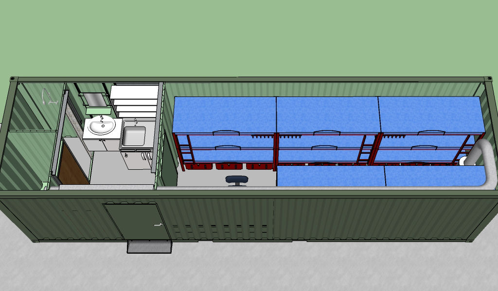

Har i det siste jobbet med containere i kommandoplass. Forlegningscontainer er bortimot klar mens det står igjen endel på Torpedo kontroll deriblant lufting.

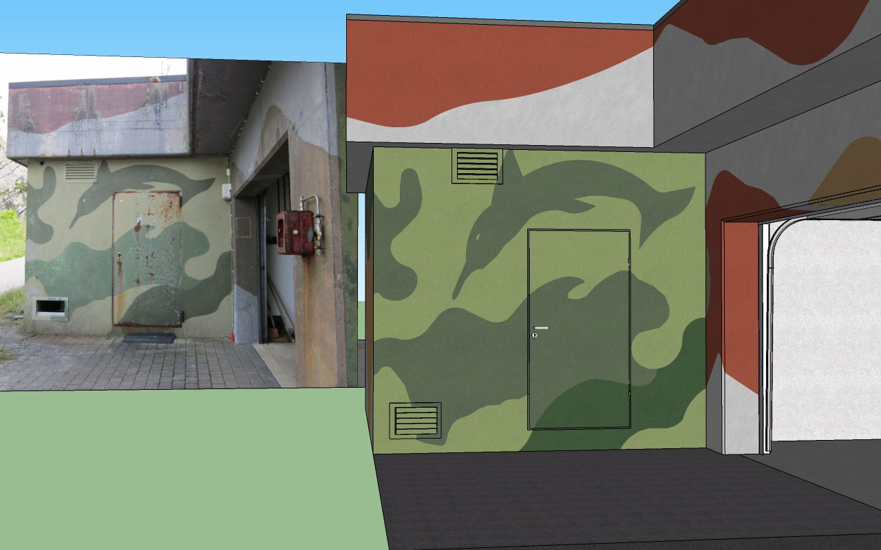

Kammuflasje maling på torpedo verksted begynner også å ligne noe.
/Anders
Torpedo verksted 08.jpg (121.32 KiB) Viewed 16622 times
AndersHJ wrote:Har i det siste jobbet med containere i kommandoplass. Forlegningscontainer er bortimot klar mens det står igjen endel på Torpedo kontroll deriblant lufting.
:bra: Køyene er nok noe mer kompleks enn modellen pd. - det kommer noen bilder og mål etter hvert. Inntil videre kan du notere eksakte mål på madrassene: 187x70x6cm.
