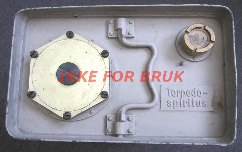

Jeg kom over en drivstoffkanne til en slik torpedo i sommer. Var merket "Torpedo spiritum". Kan legge ut bilder hvis interessant. :-)
TommyAE wrote:Jeg kom over en drivstoffkanne til en slik torpedo i sommer. Var merket "Torpedo spiritum". Kan legge ut bilder hvis interessant. :-)
OT ift. trådens tema, men tyske kanner var merket "torpedo-spritus" (ref. vedlagte bilde) - skrivefeil, eller er det snakk om samme:
Min onkel jobbet på Torpedostasjon på Tronvik, Jeløya etter krigen og jeg kan huske at de voksne snakket om å få tak i "Torpedosprit" derfra.
Har alltid stusset på uttrykket "torpedosprit": Tyskerne brukte decalin som brennstoff på G7a torpedoen (erstattet med parafin i norsk etterkrigsbruk), og det kan neppe karakteriseres som "sprit"?
De fleste torpedoer benyttet lignende materiale som brennstoff (har kun sett alkohol/sprit nevnt spesifikt ifbm. en del eldre amerikanske torpedoer). Sprit ble dog brukt som tilsetning i vannet ("frostvæske").

Ja, kannen så slik ut, men noe mere sliten etter 70 år i Narvik-fjæra.
Jeg har også hørt noen historier om underslag av torpedosprit i fra sjøforsvaret.
Kan ikke mye om emnet, men skjønte det slik at G7 torpedoene var driftet av bl.a. sprit.
