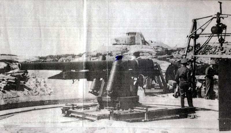

Jeg kom over dette bilde som ble trykket i Sandefjord Blad i 1988. Bildet viser en 12 cm Cokerill kanon under demontering, skjoldet er allerede tatt av. Bildet må være et arkivbilde da denne kanontypen ble skiftet ut med 10, 5 cm c/32 fra 1958.
Men bildet er sjeldent da den viser denne kanontypen montert på dreieskive i kanonstilling to, og med den originale tyske kommandobunkeren i bakgrunnen

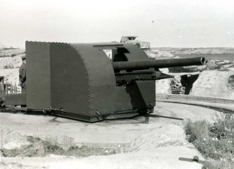

Her er kanonen med skjold

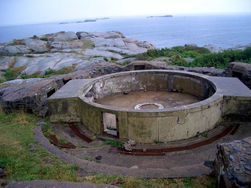

Kanon I med KO plass i bagrunnen.jpg (36.54 KiB) Viewed 4061 times
Kanon I med Kanon 2 i bakgrunnen. .jpg (39.44 KiB) Viewed 4061 times

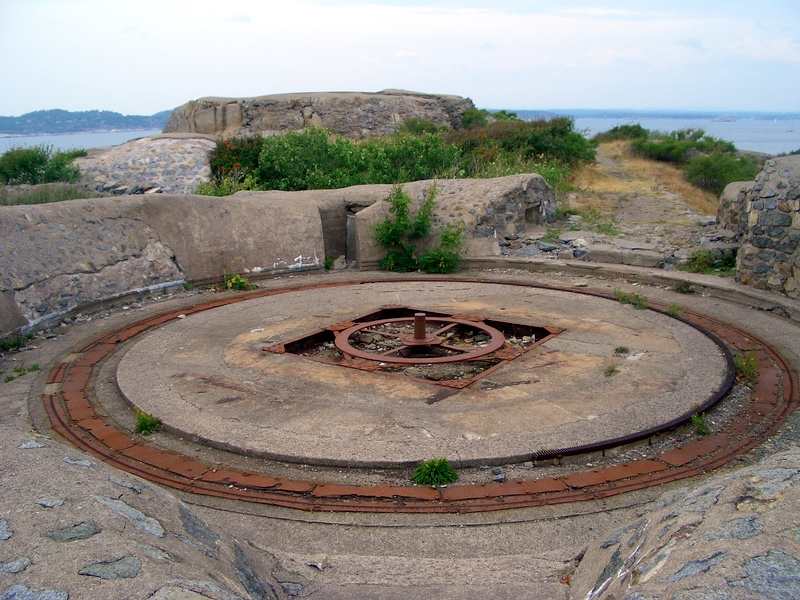

Original kanonstilling til dreieskive
Grube montert på ekstysk stilling til 10,5 cm

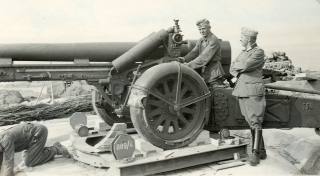

Første bilde i serien er fra de norske forsøkene med å legge kanonen i en tysk sokkellavett. Helt på grensen av lavettens yteevne som var begrenset til en rekylkraft på 16 tonn. :)
Hei JEF, kan du utdype det litt mer
Det ble gjort en del forsøk med å montere 12 cm belgisk i sokkellavett, slik at kanonen kunne bli mer egnet for kystartilleriformål. Dette var også noe tyskerne hadde planlagt, men kom aldri så langt. I Norge var det kun skyts av typen 10,5 cm K.331, 10,5 cm K.332, 10,5 cm K.335 og 15,5 cm sFH414 som faktisk ble ombygget til sokkellavetter. Ballistisk var det en rimelig brukbar kanon, det var feltaffutasjen som var hovedproblemet. Dette var før man fikk rådighet over 10,5 cm SKC/32 kanonene. Frigivelsen av 10,5 fra Luftvernartilleriet og Marinen i 1957 gjorde alle disse forsøkene unødvendige og man kunne standardisere på ekstysk materiell.

Det ser ut som om sokkellavetten er montert på dreieskiva, men det er vel ikke riktig?
Kanonen montert på dreieskive under krigen
Yngvar wrote:Det ser ut som om sokkellavetten er montert på dreieskiva, men det er vel ikke riktig?
Jeg ser ingen dreieskive, men en platting som er fast i side. Det er mulig at de brukte dreieskiva som underlag, men ikke for å dreie kanonen.
