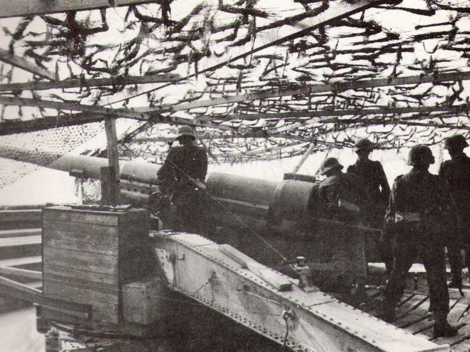

Dog (som påpekt av StigG): Manskapet må jo nødvendigvis ha et sted å stå under lading og operering av kanonen? Et evt. fast tregulv som nevnt av RasumsTerne ville risikert å bli slått til pinneved (eller gjaldt evt. dette kun kanoner som ikke hadde mulighet for høy elevasjon eller med kortere rekyllengde?).
Brukte man evt. noen form for "lem" som kunne legges raskt vekk når en skjøt med høy elevasjon - dvs. noe lignende det vippbare "plattformgulvet" på 38 og 40.6cm kanonene?
Fant et bilde.
Sigfred R,
Foto: Bundesarchiv.
Foto: Bundesarchiv.
K 418 m.kamu.jpg (686.47 KiB) Viewed 5361 times
RasmusTerne wrote:Fant et bilde
Takk! Der ser det ut som det er laget en luke i tregulvet.
