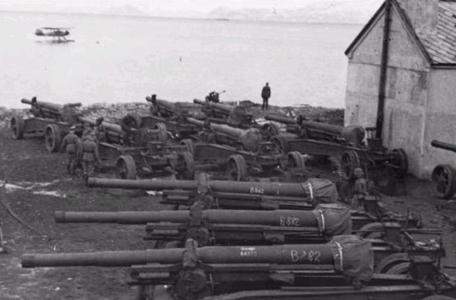

Kan noen fortelle hvilket skyts disse kanonløpene tilhører?
Bildet er fra Harstad-området.Og er skytset med soldatene en FLAK 88 ?
Dette bildet er fra Trondenes,tatt på 50 tallet. Tydeligvis ikke bare skyts vi overtok! :)

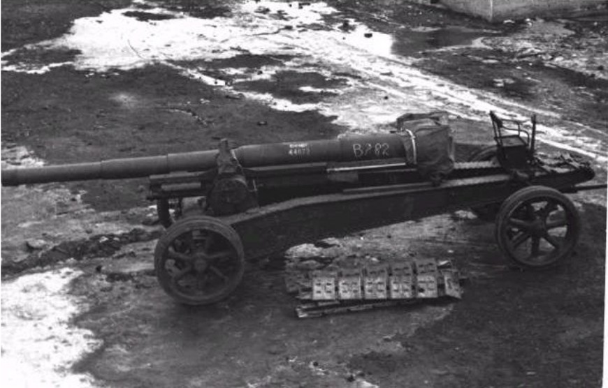

Dette er Canon de 155 GPF (Modèle 1917 Filloux)
tysk benevnelse 15,5 cm K.418(f)
Det vi ser er hele kanonen. Kanonrøret er frikoblet fra vuggen og satt i transportposisjon. Holmene er klappet sammen og lagt på en forstilling. Denne kanonen ble transportert i en last.

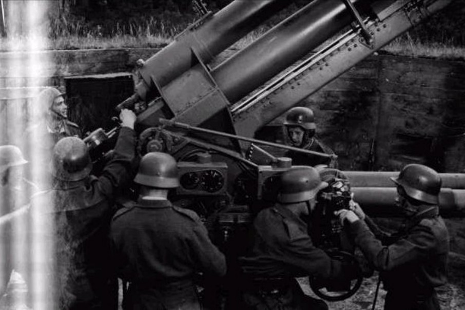

Nederste bilde viser en tysk 8,8 cm Flak 37

Jeg tror forøvrig flyet ute på sjøen er en eks-norsk MF-11 (likner i alle fall stygt), så det kan vel gi et hint om tidsrom disse bildene er tatt.
Var disse kanonene feltkanoner på tur mot nord-fronten, eller inngikk de i oppsettet til tyske styrker i midt- og nord-norge?
Bildet må være tatt ved ankomst av artillerimateriell for Operasjon SCHILD april/mai 1941. Dette må være kanonene for Tovik, Bjarkøy og Grøtavær.

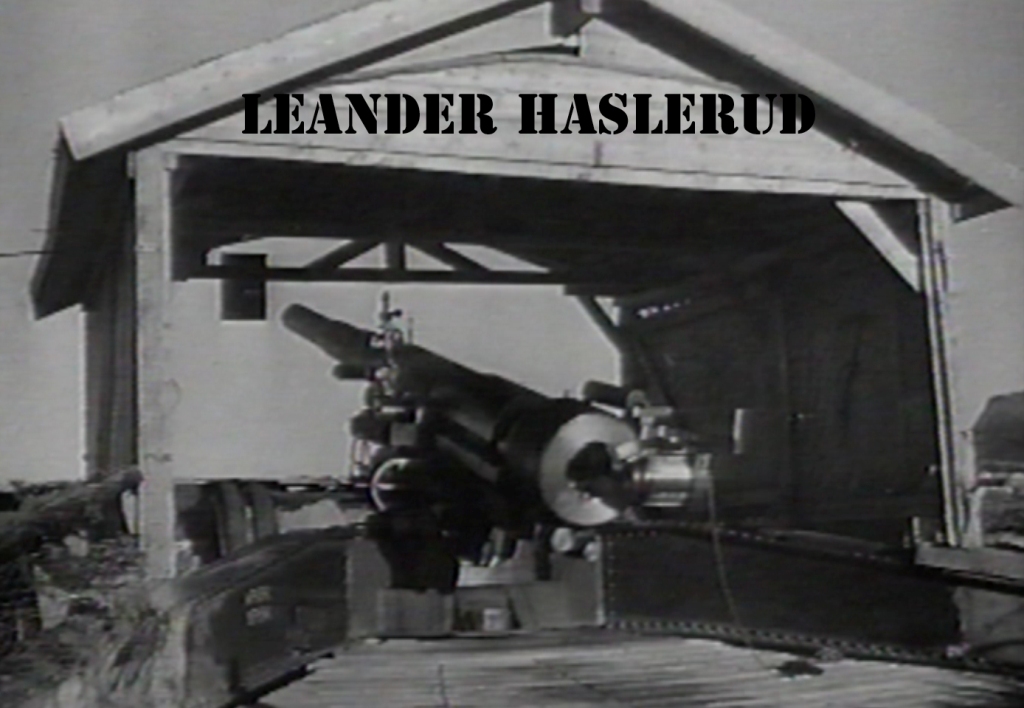

Er dette samme type kanon?
Mvh Leander Haslerud

Hei Øksnevad_2 !!
* Takker så meget for opplastning av oppsiktvekkende
bilder !
* Kanonen er en 15,5 cm K418 (f)
* Men hvor ???
Med vennlig hilsen
ludvig

Bjarkøy, Elgsnes og Grøtavær kan i alle fall utelukkes.

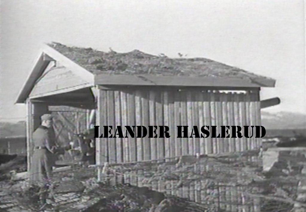

Kreativ kamuflasje forresten! Ikke alle som har en K 418 i naustet :)

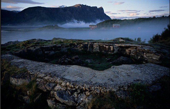

Fra LV stilling på Elgsnes.

Kan det være batterinummeret som står på venstre side av lavetten på øverste bilde?
Ut fra bildene - himmelretning - og fingeren i jorda - vil jeg foreslå at noen i Sør-Troms sjekker ut Tovik-Sandstrand. Det kan være Lasselitind på Rolla vi ser på bilde 6.

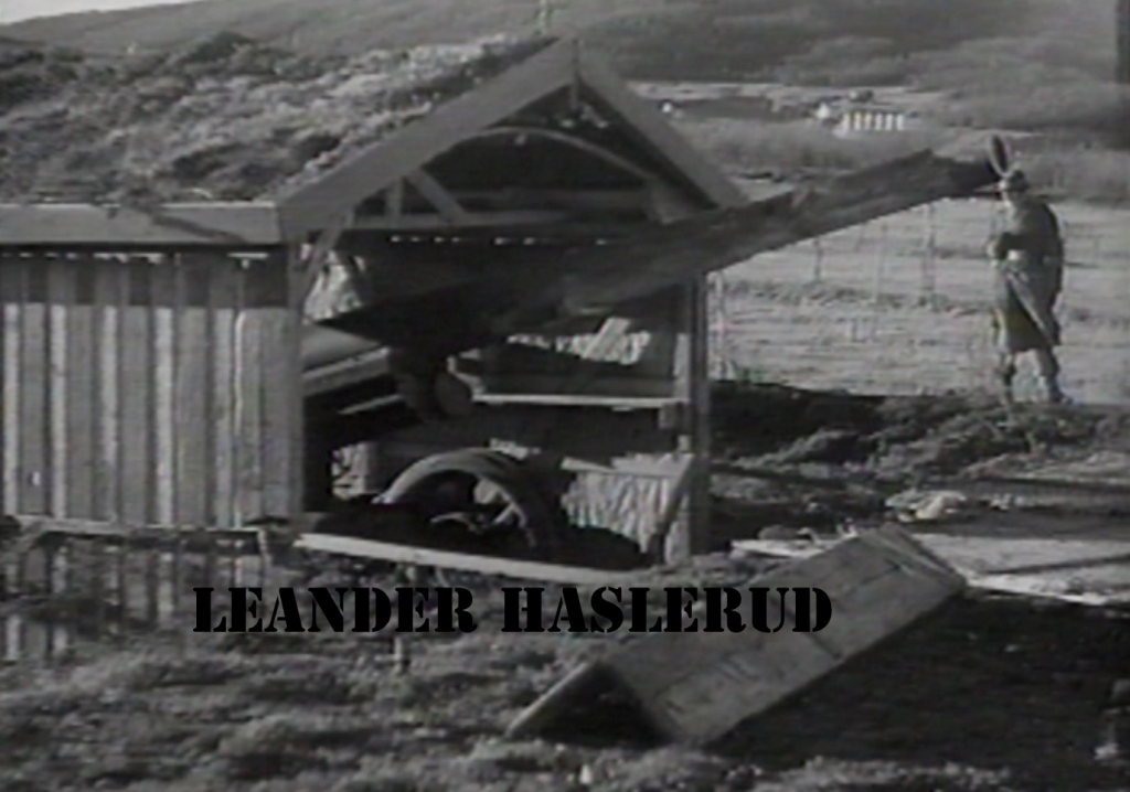

(kan bilde 3.jpg være speilvendt?)

Har sett på bildene for å vurdere om de er speilvendte. Har kommet til at dersom det er et våpen soldaten på bilde tre bærer, så gjør han det korrekt over høyre skulder - altså ikke speilvendt.
