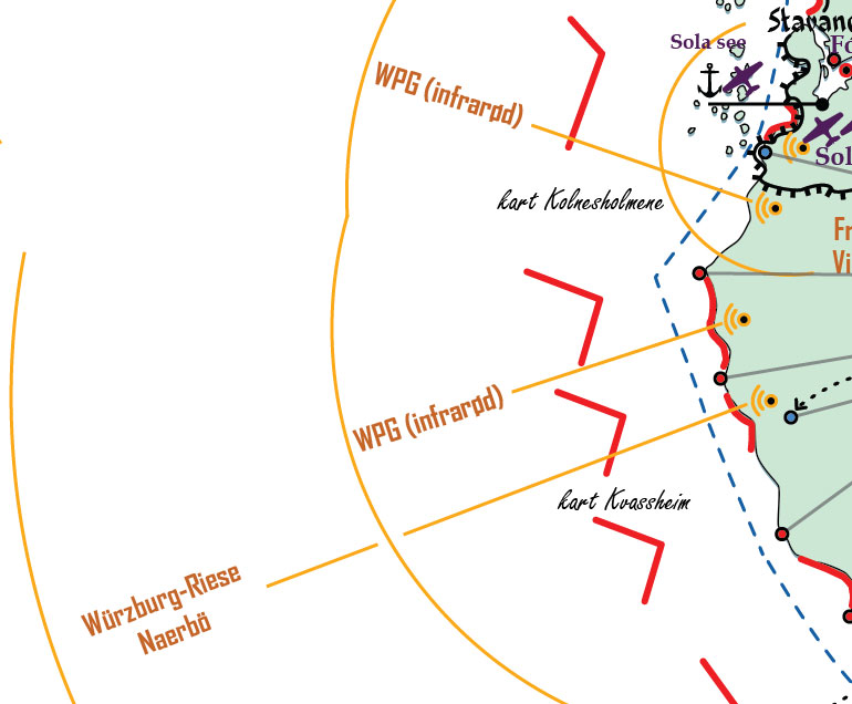

Jeg prøver å sette inn disse WPGene inn i kystfort-kartet, men nå har jeg lite å gå etter. står det noe i denne artikkelen om hvor de 4 var utplasert rundt om i Stavanger? Jeg har bare sånn circa plassering av to av disse.
- wpgstavanger.jpg (69.5 KiB) Viewed 4187 times

Dessverre, jeg har ingen nøyaktige posisjoner. Vedlagte kart viser en på Vara, en på Jærens Rev, og en på Vigdel.
Utdrag fra melding sendt fra den norske etterretningsoffiseren i Stavanger til Det britiske admiralitetet 23. juni 1945:
"German bearing station equipment type Zeiss WPG 6/42 was supplied to 4 coastal artillery units in Stavanger area about third week in April 1945. The principle involved is to collect heat from pass and approach ship and transformation heat energy to electrical energy. My receiver range is stated to be about 14 kilometers. As equipment may be of scientific interest it has been collected and placed in safe custody at naval headquarters. Approx weight of equipment less batteries 5 cwt for each set. request instructions as to disposal."
- forminsketbilde_fumo.jpg (138.12 KiB) Viewed 4171 times

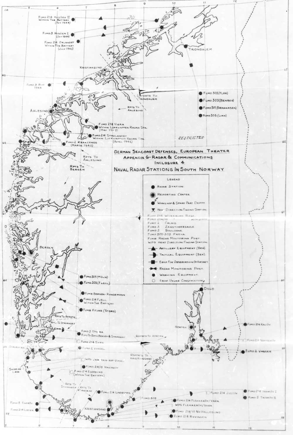

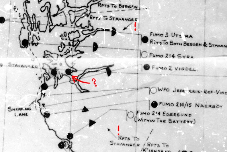

Hei, takk for kartet. det var litt stooort så jeg måtte minske det bittelitt. syns posisjonene er ganske ok. er det mulig at de hadde to og to WPGere på disse markeringene? om ikke helt sammens, iallefall i nærheten slik at de kunne få en krysspeiling?
Har du noen peiling på hva signalmerket øst for stavanger er for noe? (der jeg har et rødt spørsmålstegn) hva har stått der og hva slags funksjon? (hvis slik informasjon finnes).
- rpts_signal.jpg (51.87 KiB) Viewed 4169 times

Hei Erik
Det står for Workshop and spear part
ser det på flere slike kart at det ligger gjerne et "hovedverksted" i alle land/ eller områder litt avhengi av størrelse.
Beliggenheten der er vel ikek av de mest nøyaktige på kartet ?Det står for Workshop and spear part
