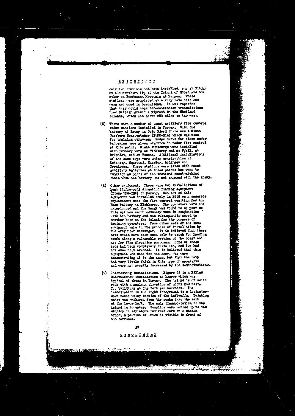

I følge German seacoast Defence, European Theatre, Appendix 6, (selv om den må taes med en klype salt) så er der kun de stedene du nevner som har WPG, disse er ikke opperative men under montering/uttesting.
Ellers er der nevnt at det var montert noen sett i Danmark og Tyskland.
Esbjerg 3 stk som dekker innløpet til havnen, 1 stk ved Hellerup for opplæring og uttesting.

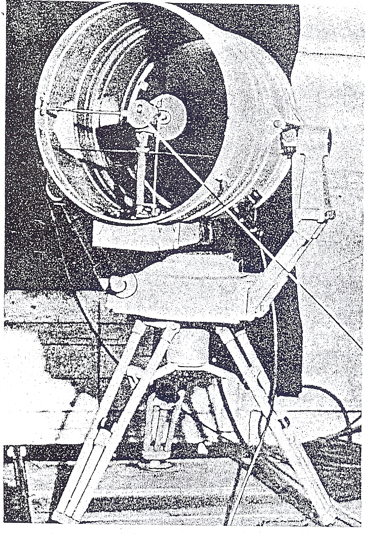

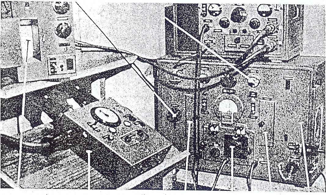

Vedlegger scan av parabol og instrumenter.
Dårlig kvalitet, men gir en oversikt over størrelse og mengde.

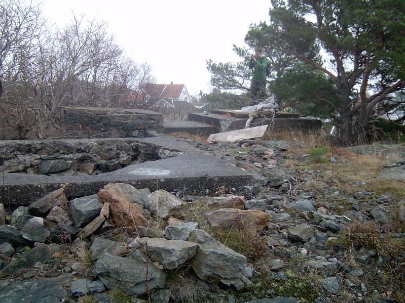

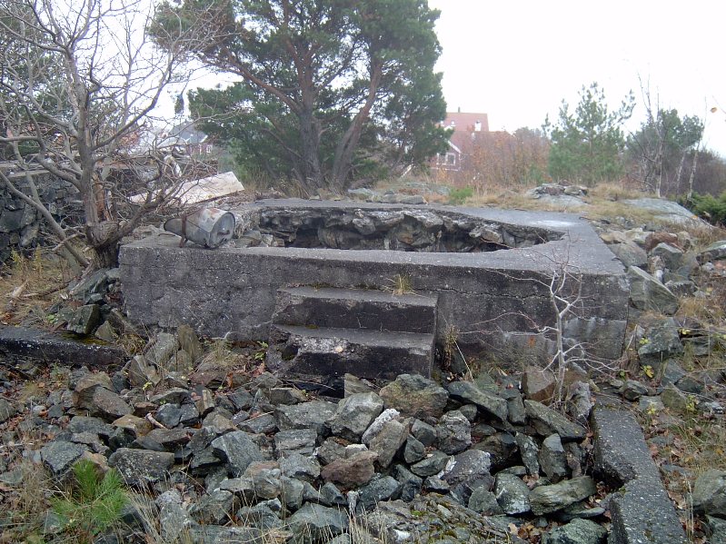

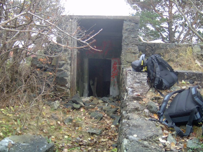

Vi har jo en ukjent stilling som ligger i forkant. Kan den ha vært brukt til dette?
- ukjentstilling3.jpg (180.04 KiB) Viewed 4607 times
- ukjentstilling2.jpg (174.45 KiB) Viewed 4607 times
- ukjentstilling.jpg (175.71 KiB) Viewed 4607 times
Torstein E

Det stemmer jo det, den har vi jo kikket på et par ganger uten å finne noe svar på hva det var.

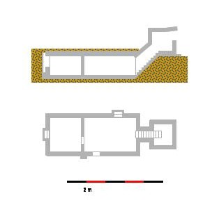

Her en tegning af hovedstationen på Fanø.
SES
SES
- FA WpG.jpg (11.86 KiB) Viewed 4597 times
Så langt jeg kan se finnes det ingen ting som ligner på denne tegningen på øya. Bildene jeg la inn tidligere i tråden er det ingen som har gitt meg noe god svar på hva har vært.SES wrote:Her en tegning af hovedstationen på Fanø.
SES
I dokumentet du la ut SES er det en tegning ovenfra bunkeren. Der står det at det er støpt ned 3 bolter. Har du noen mål på den?
edit: Har du også mulighet for invendinge mål på rommet?
Torstein E
1. Nej desværre.telvrum wrote: I dokumentet du la ut SES er det en tegning ovenfra bunkeren. Der står det at det er støpt ned 3 bolter. Har du noen mål på den?
2. CA. 2 x 2 m.
SES

Hei Erling.
Vi snakket jo om det da vi var der på tur sist. Noe har ihvertfall vært under den konstruksjonen. Den ligner når du sier det på tegningen fra SES. Vi lurte vel på om det var etterkrigs lyskaster stilling Tok dessverre ikke bilder pga det dårlige være den dagen.
- Torstein

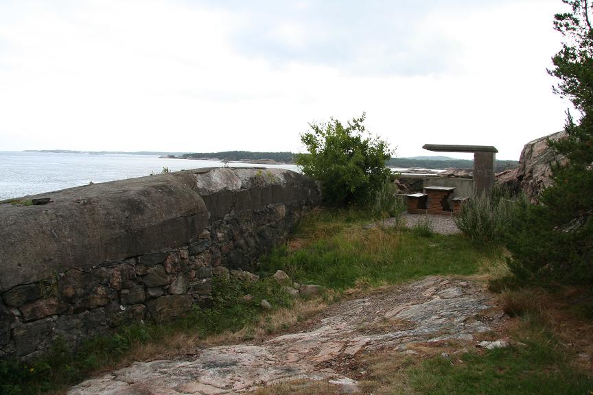

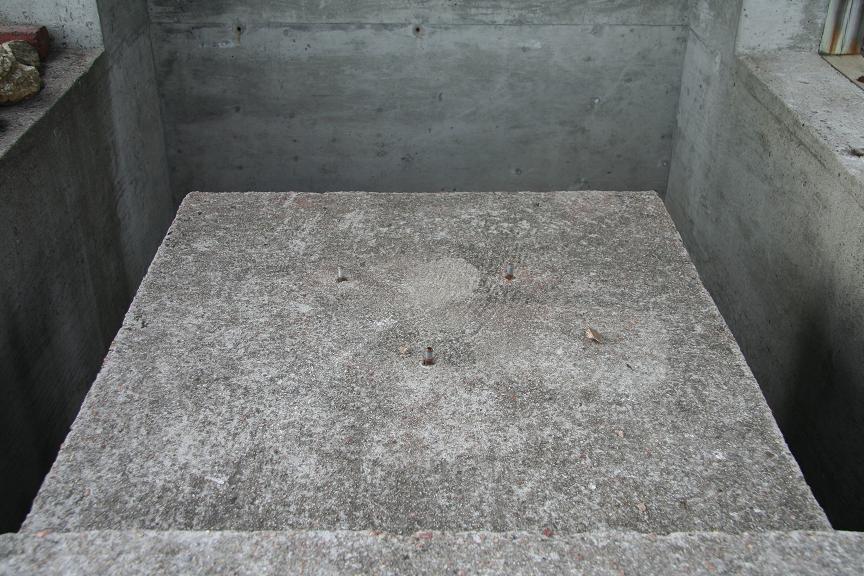

Hallo
Bunkeren på Odderøya er jeg sikker på ikke er tysk. Garantert at dette er etterkrigsbyggverk for Spectrolab lyskaster, da samme bunker finnes på flere nyere norske anlegg langs hele kysten....
Bilde inni viser tydelig bruk av kassettforskaling.
