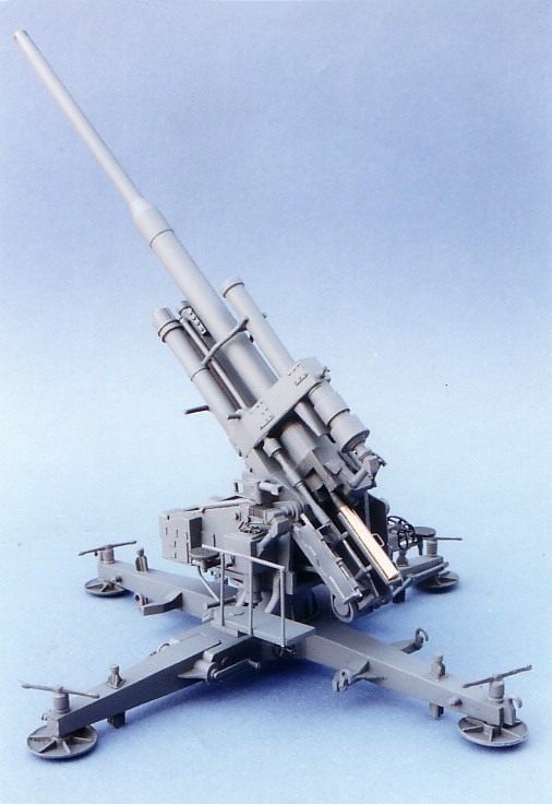

Det finnes også et dyrt resin-cast sett av 10,5 cm Flak i 1/35 skala fra Airmodel, som sikkert heller ikke er riktig type.

- Airmodel 10,5cm flak 1.35 scale.jpg (86.65 KiB) Viewed 4259 times

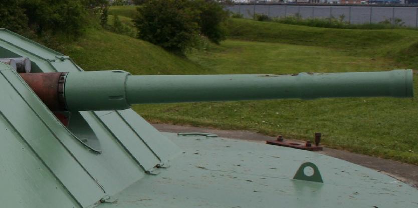

Dette er Luftwaffe sin 10,5cm Flak38/39 og er noe helt annet enn marinens 10,5 cm kanoner.....Fujimi har en 10,5 cm i 1/76, akkurat! - 1/76 - skala. Men jeg tror ikke denne er helt lik de som stod på Ladehammeren
Paddeskjold er nok ikke det vanskeligste man kan bygge fra "Scratch", men vil da våge å påstå at det er mye billigere og mer "korrekt" å selv lage et 10,5cm SKC/32 løp og sette i skjoldet enn å ta et løp fra Flak38/39 som i virkeligheten er over to meter lenger....
Hallo
Total lengde skal være 4,74m, herav utgjør selve løpet (fra hylsebunn til munding) 4,4m
Selve løpet har en konisk form med ca 15 cm ytterst og ca 26 cm der det går inn i skjoldet, ref bilde under
- 10,5 løp.JPG (38.4 KiB) Viewed 4227 times
Løpet blir egentlig litt lite inni et slik paddeskjold.....

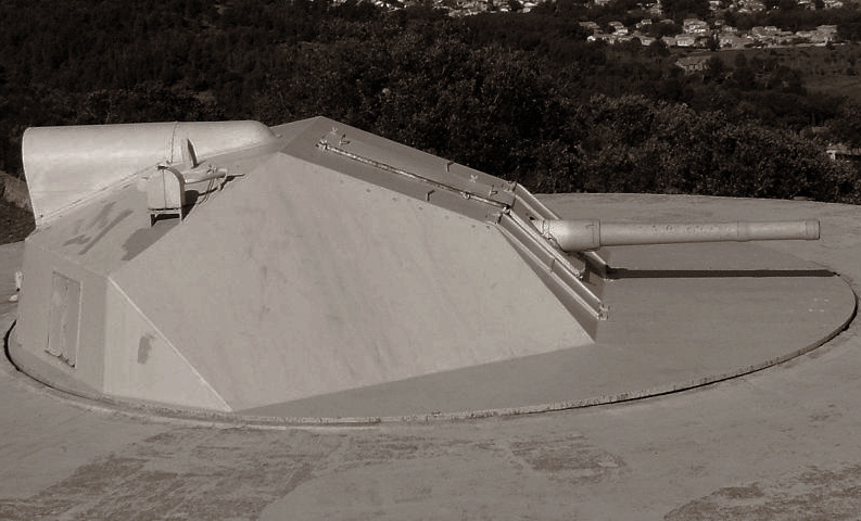

- 10,5cm skc - deckenschutz.jpg (238.26 KiB) Viewed 4218 times
