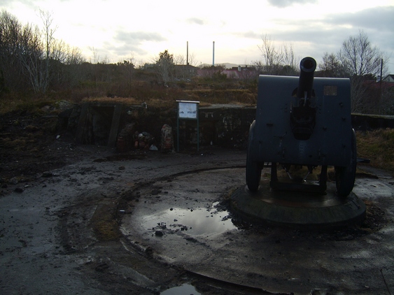

Lurer på detaljer rundt oppbyggingen av kanonstilling for 15,5cm K416(f)
Ytterst er det en skinnegang for "svingvogna" til kanona, litt innefor er der en stålkant, noen som vet om denne kanten har en spesiell funksjon?
Lenger inn mot senter er der en liten grop i betongen før selve fundamentet til kanonen, funksjon?

Stålkanten: holde sideretningskjettingen som kanonen ble trukket etter på plass - den var forankret foran i stillingen og måtte ligge sirkulært for å virke.
Grop: For elevasjon og rekyl. Uten grop, sterkt redusert elevasjonsfrihet og dermed kortere skuddvidde. I feltstilling ble grop gravd ut i bakken.

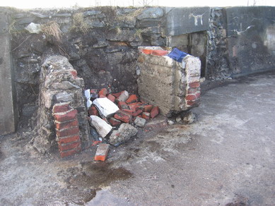

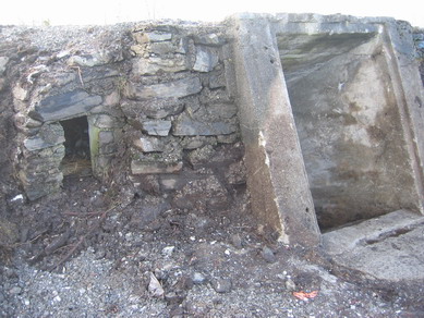

Vi har gravd helt frem stilling nummer 6 i HKB 5./981, denne var fylt opp med stein og mold. Nye detaljer dukket opp;
Ved nesten alle bunkernedganger (i stillingen) er et lite skap, hva var dette til?
Ikke langt unna bunkernedgangene (i stillingen) er også et litt større skap pluss ett som er innfellt i selve kanonbrønnen, hva var disse til?
Ser ut som om det har stått noe utstyr ved sokkelen til kanonen?
Hver av kanonstillingene ser ut til å være forsynt med to bunkere med flatt tak innvendig, og en med buet tak, var den med flatt tak for ammo og den med buet for personell?
Kim G J
- Lite skap ved bunkernedgang
- IMG_5634.jpg (63.28 KiB) Viewed 4425 times

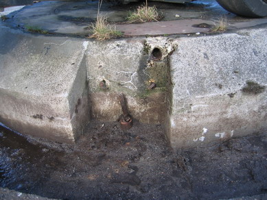

- Utstyr ved kanonsokkel
- IMG_5633.jpg (59.34 KiB) Viewed 4425 times

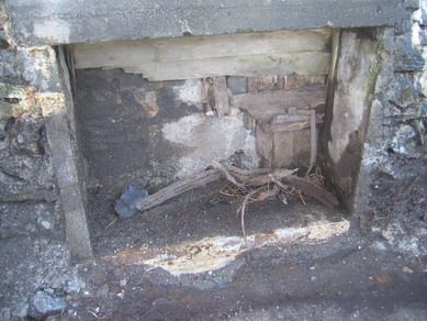

- Skap innfellt i kanonbrønn
- IMG_5632.jpg (59.82 KiB) Viewed 4425 times
- Rester av stort skap i kanonstilling
- IMG_5631.jpg (60.43 KiB) Viewed 4425 times

Det står vel også restar av eit støpt/murt skåp i bakkant mellom stilling 5 og 6 viss eg ikkje hugsar feil? Vi såg også skåpet mens det var intakt på eit luftfoto frå 50-talet.
Dette hadde kanskje ein annan funksjon enn dei som er innfelt muren i sjølve kanonstillinga...?
de som er infelt i selve brønnen vil jeg tro er ammonisjer, der de lagret ammo for kanonen. disse var belagt med treverk for å unngå gnister. Dette for å kunne bruke kanonen øyeblikkelig, ekstra ammo kan ha vært lagret i en av de bunkerne ved.

KØÅ: Stemmer det, har funnet rester av et slikt "eksternt" skap i både stilling 5 & 6.
rhandber:
Det er rester etter trevirke i de skapene som er innfellt i kanonbrønnen, men det som er pussig er at der kommer et rør med kabler opp i dette skapet?

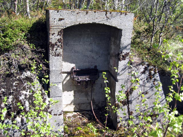

"Skap" i kanonstilling for K 418)f).Dette er vel for samband? Er det noe lignende dere har?

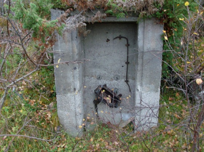

Eller som denne
- Samband.JPG (148.05 KiB) Viewed 4322 times

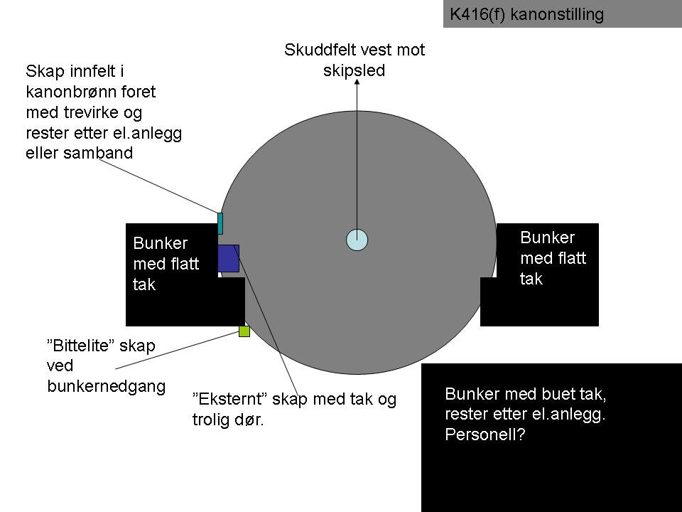

Er en viss likhet viss en sammenligner med de skapene som er innfellt i kanonbrønnene, men da er der fortsatt to skap "til overs" som vi ikke vet funksjonen til. De "eksterne skapene" ser ut som om de er litt større enn sambandsskapene og har tak. Skal stikke ut å ta noen flere detaljbilder i mårra

Mulig disse har vært for beredskapsammunisjonen....?De "eksterne skapene" ser ut som om de er litt større enn sambandsskapene og har tak.
Hver kanon skulle ha et visst antall granater i selve stillingen slik at de hadde noe å begynne åskyte med mens resten ble hentet frem...
Ser flere steder at det klages på at denne ammunisjonen korroderer og utsettes for mye vær og vind.

Legger ved en skisse over stilling nummer 6. Jeg har fundert over om de to bunkerne med flatt tak kanskje var til ammo? Det er lignende arrangement ved de øvrige stillingene; to bunkerser med flatt tak på hver side av kanonen og en med buet tak litt lenger borte, eller for å være helt presis så har faktisk de to bunkersene med flatt tak nedgangspartiet sitt "i selve kanonbrønnen".
