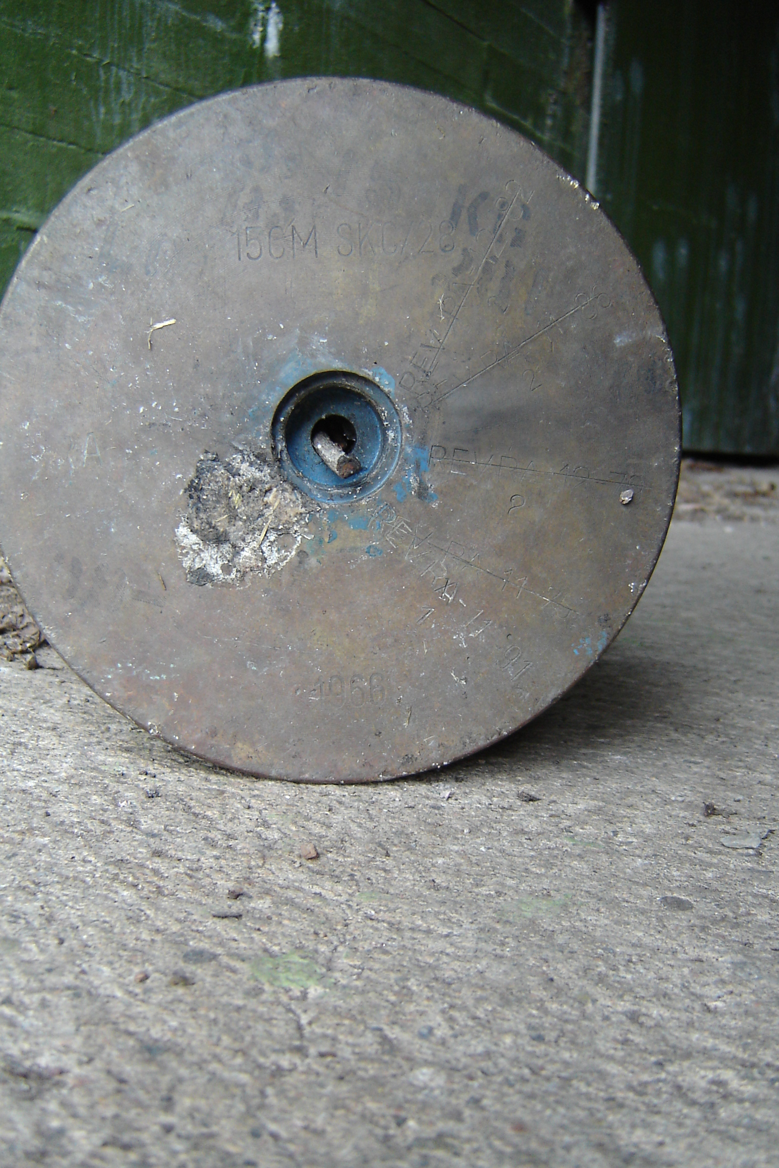

Så denne er kanskje brukt på Rauøy den da? Ramlet over den her nylig.Benjaminsen wrote: Tolker jeg deg rett når jeg sier at det ble montert 4(?) stk 15 cm kanoner i tunnelbatteriet på Bolærne i 1942, og at man allerede i 1943 fikk den 12,7 cm (12,8 cm) kanonene fra Sandnessjøen?
Merket:
15CM SKC/28.
1966.
Siste REV. RA - 11 - 91.
- DSC04411.JPG (1.7 MiB) Viewed 15484 times
Ikke nødvendigvis.Pingvinen wrote:Så denne er kanskje brukt på Rauøy den da? Ramlet over den her nylig.Benjaminsen wrote: Tolker jeg deg rett når jeg sier at det ble montert 4(?) stk 15 cm kanoner i tunnelbatteriet på Bolærne i 1942, og at man allerede i 1943 fikk den 12,7 cm (12,8 cm) kanonene fra Sandnessjøen?
