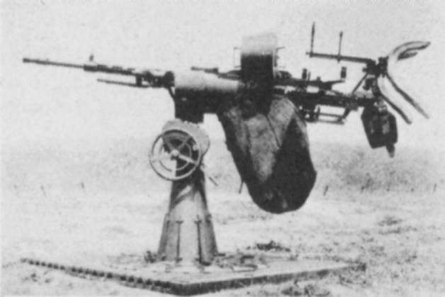

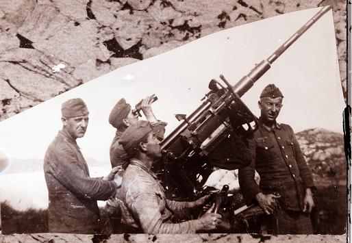

Er dette en 2cm Flak38?
/Kim G J
2 cm Flak38
- ksf 1985-00003.jpg (70.46 KiB) Viewed 4596 times

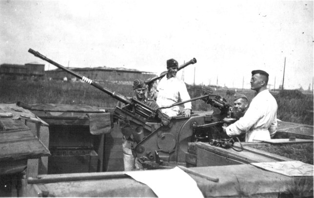

Flora krigshistorielag

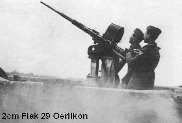

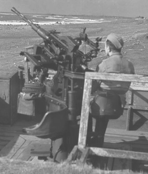

Det er det nok ikke, dette er nok en noe mer uvanlig type - Oerlikon kanskje? Jeg tror forresten jeg vil overlate til våpenekspertene å typebestemme denne, men jeg har lagt ved et par bilder av de mest vanlige 2cm Flak-typene her i Norge. Jeg fant akkurat et lite bilde av en Oerlikon - jeg får vel egentlig ikke den til å stemme helt heller. Om den ikke har fått noe ekstrautstyr påmontert da. Kan Skoda ha produsert noe i denne størrelsen?
- 2cm Flak 29 Oerlikon.jpg (10.43 KiB) Viewed 4588 times
- 2cm Flak 30.JPG (53.08 KiB) Viewed 4588 times
- 2cm Flak 38.jpg (64.53 KiB) Viewed 4588 times
- 2cm Flak Madse, Model 1935 b 3.jpg (40.99 KiB) Viewed 4588 times
Hei JornN
Bra bilder
Syntes den ligner mest på Flak38 bare at bildet som du la opp er tatt fra den andre siden, men vil også overlate dette til våpenekspertene

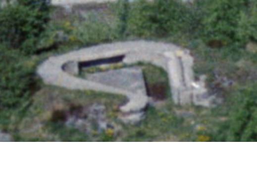

Legger ved et bilde fra den ene Flak stillingen i HKB 5./981 Florøy.
Her skal det ha stått en 2 cm Flak 38. Denne ligger i dag nedstøpt under en veranda.
Den andre Flak stillingen har vi ennå ikke funnet...
/Kim

Hei igjen

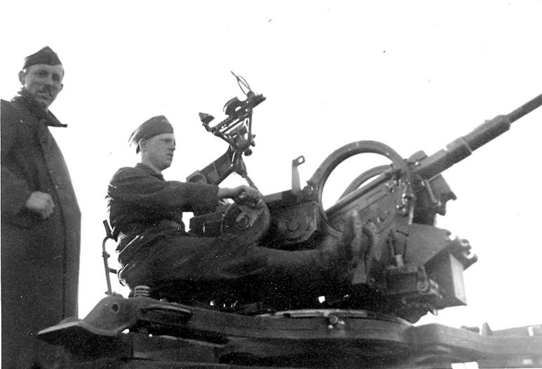

Flak-38-bildet viser våpnet fra samme siden, den har den karakteristiske buen/sirkelen som er lik på begge sider. Du sikter antagelig til bilde nr 2 som er en Flak 30. Den er betjent av 1 mann som sitter lavt bak våpnet (+ ammobærere/lader) og har en karakteristisk lang arm for siktet som skrår opp bakover. Begge våpnene kunne være utstyrt med et skjold som ville ha vært plassert/montert ved overgangen til løpet. Jeg har ennå ikke sett noen kanoner på bilder fra Norge, utstyrt med dette skjoldet.
Hallo
Der har du bilde av en ganske sjelden luftvernkanon Kim
Dette er en 2 cm KwK 30 som er satt i ny lavett! (KwK = Kampfwagenkanone)
Lavetten har jeg sett omtalt som både landeslafette og bodenlafette, ikke sikker på hvilken betegnelse som er riktig....?
Etter det jeg kjenner til så var det kun hæren som brukte disse i Norge....
Hverken marinen eller Luftwaffe, så det er nok et resultat av våpenmangel dette også skulle en tro. Vil med stor sikkerhet si at bildet nok stammer fra et HKB.....
Dårlig med referansefoto, men fant et bilde av en sdkfz 222 modell hvor du ser hvorfor denne "kransen" rundt løpet står der den gjør ;-)
Kwk?! Er det mulig?!Dette er en 2 cm KwK 30 som er satt i ny lavett! (KwK = Kampfwagenkanone)
Er det mulig å identifisere denne ut fra betongfundamentet, eller var det likt Flak fundamentet?
Bildet stammer fra kystmuseet i florø og skal i følge de være fra florø.
HKB 5./981 står oppført med 2 stk 2cm Flak 38 men her må det kanskje forandres til 2 cm Kwk 30
HKA 895a med 1 stk 2 cm Flak 38
Sa var det noe luftvern i havneområde og rundt sentrum, disse vet jeg ikke sikkert hva var, men har hørt at den i havna var en 2cm madsen...
Jeg klarer ikke å tyde ut i fra bildet hvor dette kan være, så kanskje det er positivt at kanonen er så spesiell
Tusen takk for oppklaring Erik, selv om den var noe uventet
/Kim

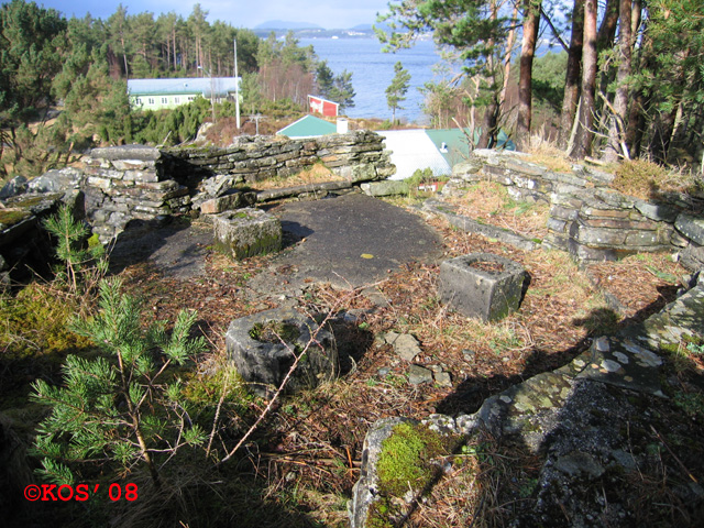

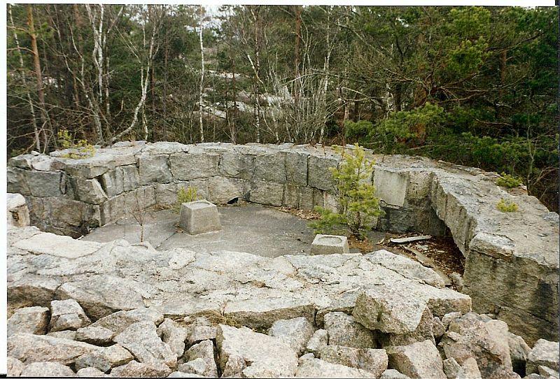

Hvis du vet hvor stillingen var,så kan du se etter tre punkter som er støpt som tre runde punkter som viser der labbene til våpenet skulle stå.Det som også er vanlig er at det er støppt ett "Trau" på utsiden av stillingen der løpet til kanonen kan legges i vann til avkjøling.
Hvis du ikke ser for deg hvordan disse skal se ut,kan vi sende deg noen bilder fra Haugalandet.
Kalle
Er det slike som på bildet du mener?kalle wrote:Hvis du vet hvor stillingen var,så kan du se etter tre punkter som er støpt som tre runde punkter som viser der labbene til våpenet skulle stå.Det som også er vanlig er at det er støppt ett "Trau" på utsiden av stillingen der løpet til kanonen kan legges i vann til avkjøling.
(Bildet er fra Kjököy)
Hilsen Jan

Legger ved et bilde hvor man ser lavetten bakfra. Her ser det ut som den er montert på pivot tatt fra en panservogn??. Er også usikker på om det ville vært kjølevannstrau til denne typen kanon? Hvordan ville f.eks det la seg gjøre å skifte løp der den opprinnelig var tiltenkt? (I panservogn)

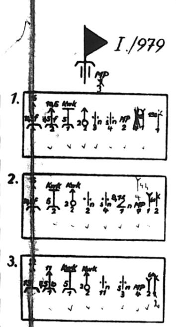

Til slutt et eksempel fra I./979, hvor man ser at 1./979 hadde vanlig Flak, mens 2 & 3./979 står oppført med symbol for flak med "KwK" ovenfor.

- Her er denne "Kragen" som lå over løpet....
- 2cm KwK.JPG (80.63 KiB) Viewed 4477 times

Desverre er den ene stillingen nedstøpt under en terasse, den andre stillingen har vi ikke funnet enda. Eneste jeg har så langt er bildet som jeg postet lenger oppe i tråden, det er tatt ut fra et flyfoto fra '50 tallet.Kalle:

Et lite spørsmål vedrørende disse 3 "pidestallene" som jeg kaller dem - eller arr. som vist på bildet under. Hvorfor ble de laget - og når ble de utelatt ?kalle wrote:Hvis du vet hvor stillingen var,så kan du se etter tre punkter som er støpt som tre runde punkter som viser der labbene til våpenet skulle stå.Det som også er vanlig er at det er støppt ett "Trau" på utsiden av stillingen der løpet til kanonen kan legges i vann til avkjøling.
Var det for å:
a) Løfte våpenet, i arbeidshøyde, slik at betjening og lading ble lettere ?
b) Løfte våpenet slik at det kunne avgi ild mot bakkemål - men fremdeles ha dekning for personell og ammo ?
c) Holde våpenet i ro (i gropene) så det ikke skulle forskyve seg ?
d) "All of the above"
e) ... eller "Somthing completely different"
Noen som har studert "fenomenet" ?
Fra Vibrandsøy, Haugesund
