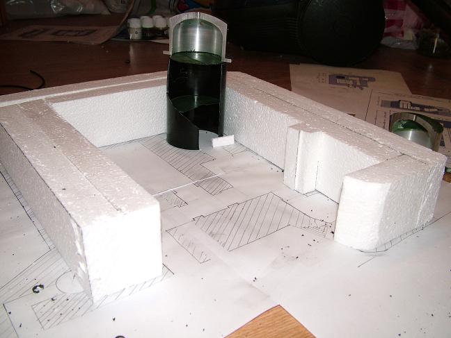

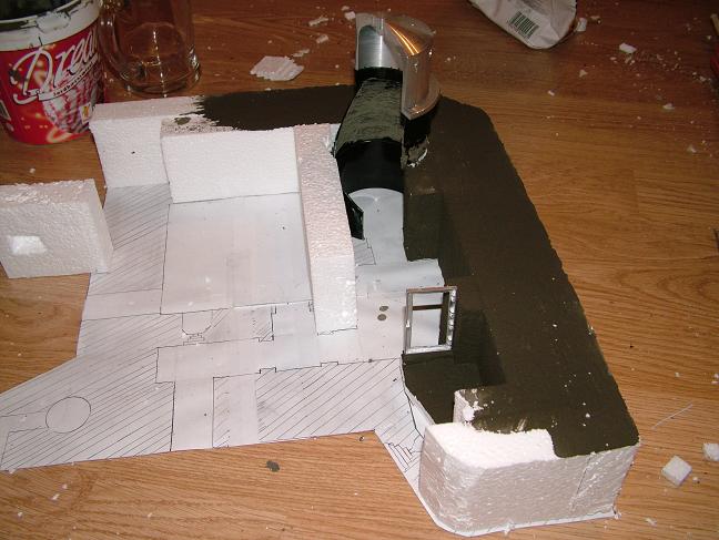

Samme utgangspunkt med 1/35 grundriss i bunn. Dette blir et viktig hjelpemiddel med tanke på innervegger, dørkarmer osv.<br />sjakten til panserkuppelen er rett og slett en bit med takrenne. Denne var 2mm fra å passe i skala, så det får gå.... Panserkuppel er

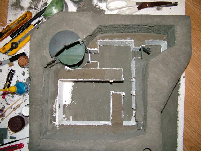

Så er det bare å smøre på Hey`di. Ikke for tykt, og så jevnt som mulig.
Ferdig bunker klar for innredning sett ovenfra...

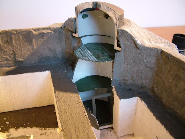

Detalj av ferdig sjakt for panserkuppel. Etasjeskillene er enkelt og greit klippet til i papp og foret med metallnetting.

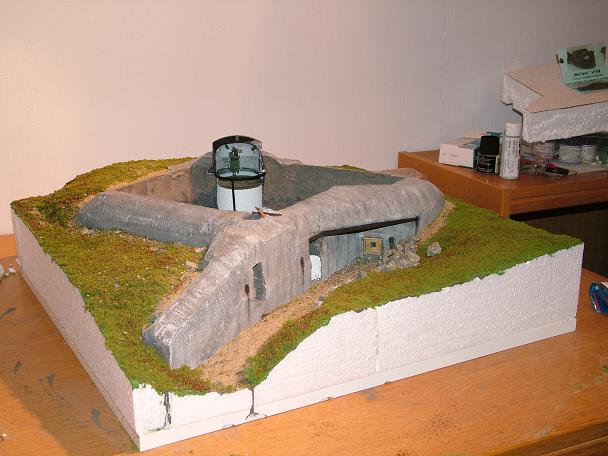

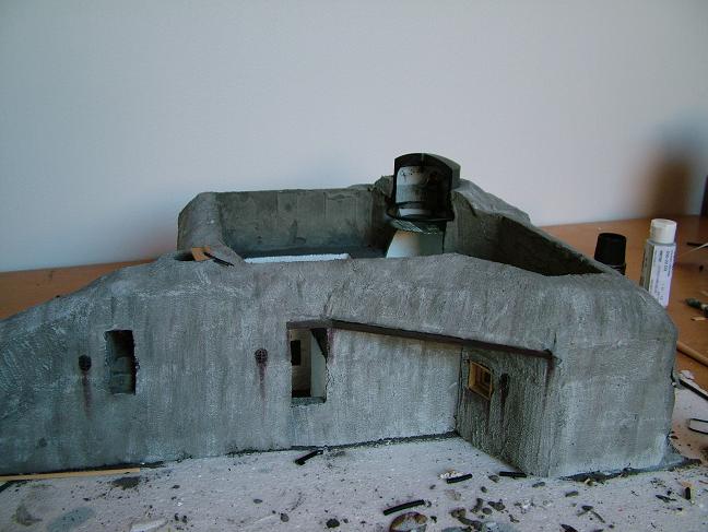

Ferdig utvendig....<br />Ikke heeelt fornøyd, men det blir jeg vel aldri heller.....
Ferdig utvendig....

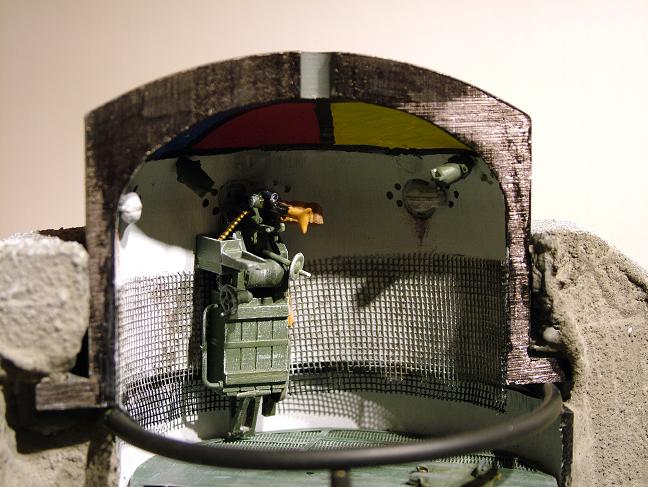

Innredningen i panserkuppelen er nesten fri fantasi i mangel av de deler jeg skulle hatt.... Her er en salig blanding av alt fra netting i oljefilter til gummipakning mikset med ymse 1/35 komponenter fra &amp;quot;plyndrede&amp;quot; panservognmodeller....
Innredningen i panserkuppelen er nesten fri fantasi i mangel av de deler jeg skulle hatt.... Her er en salig blanding av alt fra netting i oljefilter til gummipakning mikset med ymse 1/35 komponenter fra &quot;plyndrede&quot; panservognmodeller....

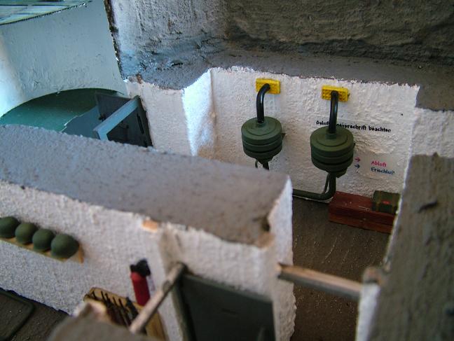

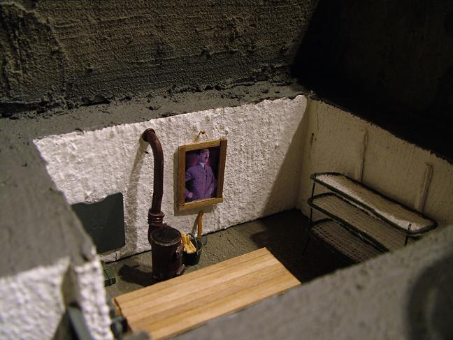

Innredning av mannskapsrom....<br />Sengerammer er bøyd til av liddetinn og trukket med gasbind.<br />Ovnen er et modifisert luftfilter fra en 1/35 skala Volvo lastebil som ble &amp;quot;plyndret&amp;quot;. Bord og bilderamme er igjen balsapinner kjøpt på modellbutikk. Mal
Ovnen er et modifisert luftfilter fra en 1/35 skala Volvo lastebil som ble &quot;plyndret&quot;. Bord og bilderamme er igjen balsapinner kjøpt på modellbutikk. Mal

Ventilasjonsanlegget er bygget av diverse felger og rør fra 1/32 Volvoen :-) Skriften på vegen er printet up på papir og &amp;quot;malt inn&amp;quot; i veggen.
Ventilasjonsanlegget er bygget av diverse felger og rør fra 1/32 Volvoen :-) Skriften på vegen er printet up på papir og &quot;malt inn&quot; i veggen.

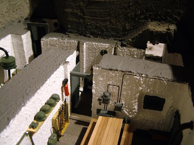

Mannskapsrom fra annen vinkel.<br />Dette er for det meste rester fra haug gamle byggesett som ikke har overlevd flyttelasset....

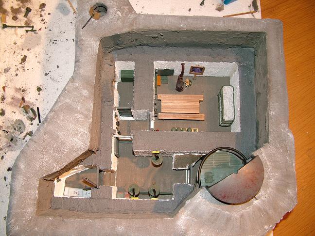

Ferdig innredet sett ovenfra

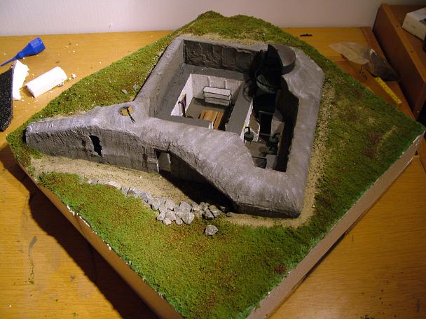

Så er det bare å finne en passende plate og lage litt terreng rundt.
Fiks ferdig og klar til å stues bort på et mørkt loft :-)
