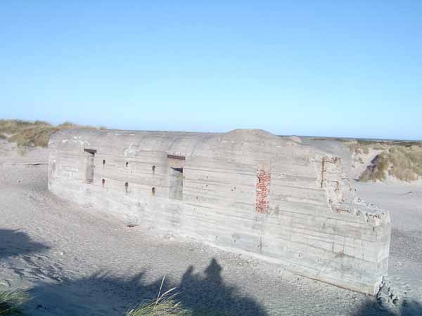

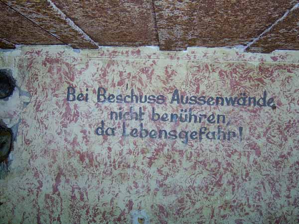

Var så heldig at Fruen dro meg med på tur til Danmark. Vi endte opp på Skagen helt oppe i nord Danmark. Helt på nordspissen av Danmark (Grenen) kom jeg over følgende bunker. Jeg klarer ikke finne igjen bunkeren i Regelbau boka. Det nærmeste jeg kommer er "622". Tok dessverre ingen mål.
Det er tre ting jeg lurer på i denne omgang.
1. Hvilken type
2. Hva står skrevet på veggen

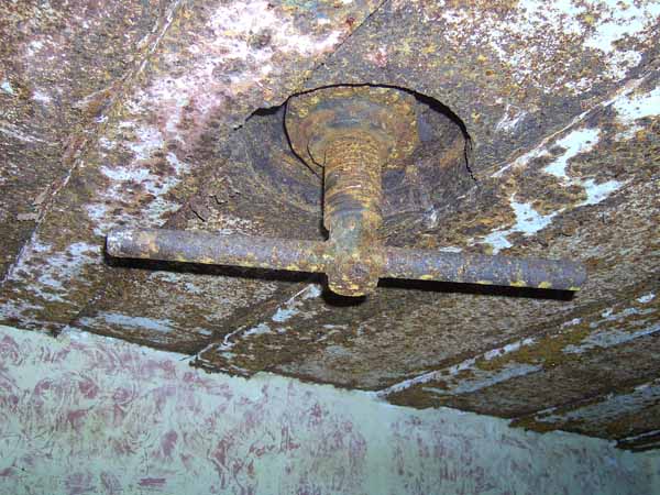

3. Hva er "sveiva" i taket til
Torstein E
Hallo!
Ser unektelig ut som en R 622.... Hva er det som avviker fra 622 tegningen?
Teksten var jo en iteressant vri! Betyr noe sånn som "Ved beskytning av yttervegger må disse ikke berøres - Livsfare"
Sveiva er til å åpne lokket over periskopsjakten

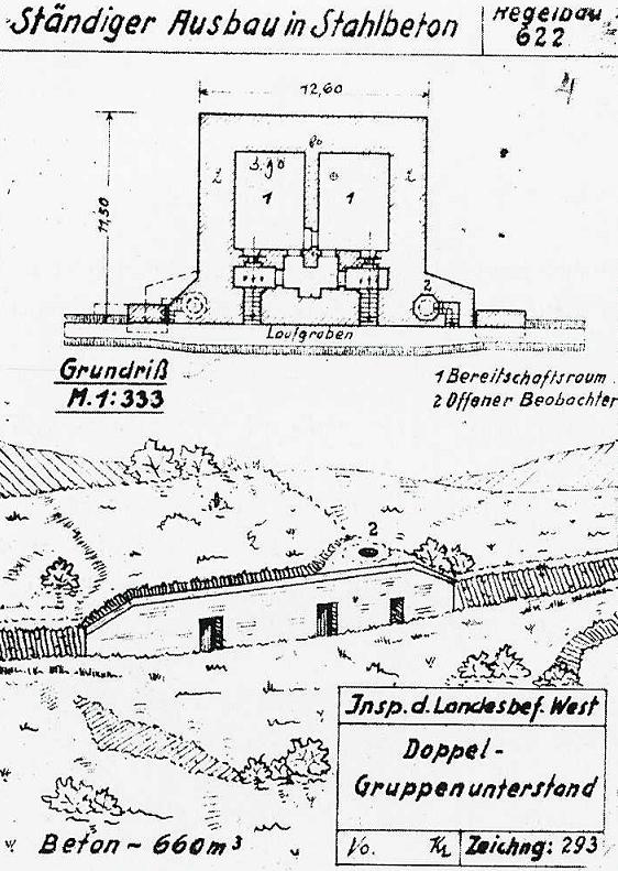

DU hadde rett og jeg tok feil. Ser også at skyteskår er bedre plassert på din tegning en i boken Atlantic wall topology? Er det flere tegninger som avviker på samme måte?

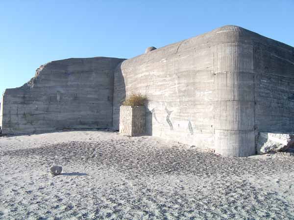

Lurer foressten på om den bunkeren du har avbildet kan ha 3 meter tykk vegg mot sjøsiden... (Baksiden av bunkeren). Vet at noen bunkere som lå eksponert fikk forsterket vegg i fienderetning, noe også teksten inni tyder på... Kanskje Kurt S. eller Jens A. vet mer om denne?

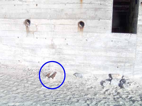

Bunkerjakt i Danmark gir en kjempemulighet til å se på design og ting som "normalt" ligger under jorda her hjemme i Norge. Dette har nok med at sanden rund bunkerne har flyttet på seg. Der får en mulighet til å se hvor eventuell drenering kommer frem og hvordan dette er lagt opp. På bildet under kan en se en liten kasse. Noen som kan si hva kassen er? Bilde er tatt fra siden som ligger mot sjøen.

Den lille kassen på siden er en granatfelle. Les mer under http://www.kystfort.com/forum/topic532.html Hvor Erik E forklarer dette med tekst, bilder og tegning.

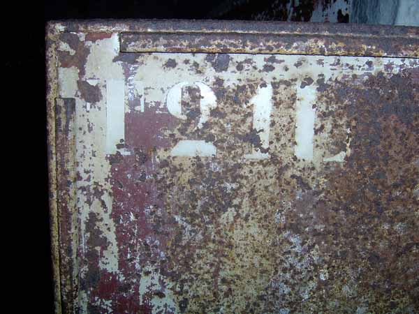

Billedet af døren du viser.. er det fra en R622 i Skagen?
Morten
telvrum
Posts: 358
Joined: 20 Aug 2007 21:23
Det stemmer. Det er tatt inne i en R622 på veien fra parkeringsplassen og opp til Grenen. Hvis det sier deg noe. Noe spesielt du tenkte på?

Rørene som en kan se kommer ut i fra bunkeren. Er dette dreneringen rundt bunkeren eller har det vært innlagt kloakk eller vann?
