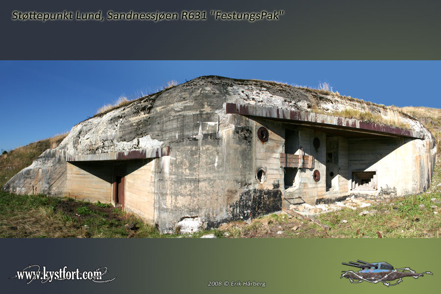

Her er noen bilder av en av bunkerne sør for HKB 22/974 like sør for Sandnessjøen på Helgeland. Noen som vet hva slags bunker det er? Den gikk tvers gjennom en åsrygg. Jeg var der sist helg og fant to bunkere (denne og neste post).
"Fremsiden" av bunkeren vendte inn mot land (en slette på oversiden av en lang strand)

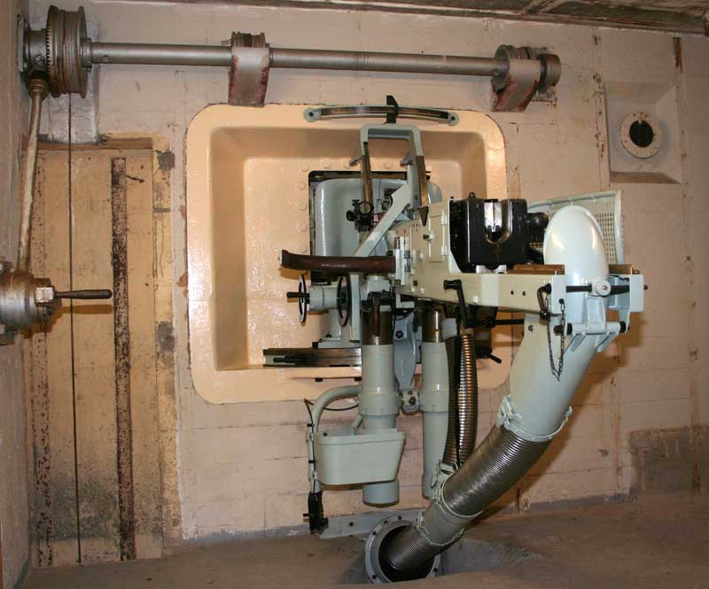

Denne stålplata var festet til vaiere på begge sider slik at det gikk an å heise den opp. Åpningen på det kvadratiske hullet innenfor var vel 50cm eller noe sånn mener jeg å huske. Kan denne bunkeren ha huset en av de fire K331-kanonene som var på Lund, eller er den bygget for noe helt annet?
Like ved siden av bunkeren var det en inngang i fjellet som også førte inn i bunkeren.
Inngangen på den andre siden av åsryggen. Fant ingen stillinger av noen art i nærheten av denne inngangen.

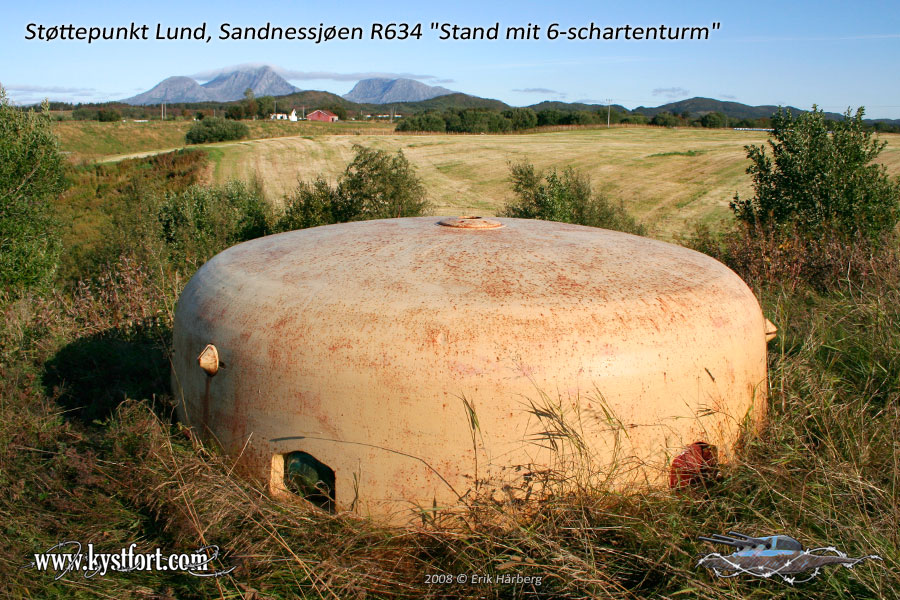

Her er den andre bunkeren som ble funnet et stykke fra den første. Den var en god del mindre med færre fjellhaller (faktisk bare en). Noen som vet hva dette er?
Det som er helt til venstre på bildet er skrot fra etterkrigstiden. Legg merke til ringstanden i forkant.
I tillegg til en ringstand oppå bunkeren var det også en kuppel og ei firkanta luke som førte ned i en vertikal sjakt som så gikk horisontalt til oppholdsrommet i bunkeren.
Innsiden av kuppelen.
Antar dette er en del av ventilasjonsanlegget. Fant den i en gang. Svært rusten!
Oppholds/forlegningsrom. Regner med at krokene er for køyer. Dette rommet lå like bak inngangen og det var et skyteskår her som dekket inngangen.

Jeg mener at den første bunkeren er en R631 "Schartenstand für 4.7 cm festungspak". eller en skoda kanon som man sier. Dette er en versjon 1. Det er en slik på Austrått fort, men den er en versjon 2.
Det som er forskjellen er at versjon 1 har ikke standard nødutgang, men siden du beskriver at den har en annen utgang så er jo dette riktig.
Det andre bilder må vel være en R634 "Stand mit 6-schartenturm". Vet ikke hvor mange slike det ble bygd i Norge. Denne har iallefall en standard nødutgang som ligner på en stor pipe.

Riktignok er øverste bilder fra en R 631 for 4,7cm "Skoda" Festungspak.
Denne typen finnes det en del stoff om på Kystfort hovedsiden, bla video!
R 631 er en sjelden type her i landet, sålangt kun fire kjente og en av disse er sprengt....

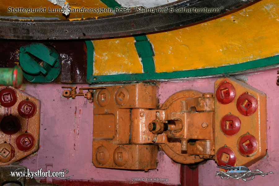

Neste med gul panserkuppel er som Erik H. sier en R634 "Stand mit 6-schartenturm". kort fortalt var denne bunkeren utstyrt med to MG34 som kunne flyttes mellom hullene i kuppelen vha "skinnegående" lavetter.
Ser av det ene bildet ditt at ihvertfall den ene lavetten må være på plass!
Denne typen bunkere er det sålangt kjent åtte av i Norge, så disse vokser heller ikke på trær akkurat.

bilde fra pak kanonen på austrått.

Sen kveld i går ser jeg, Erik. Var bruk av rosa på innsiden av kupler mye utbredt under krigen? :D
Noen må vel ha godt amok med diverse malingsrester. Kuppelen var vel heller ikke gul under krigen. Men ikke helt dumt fargevalg.. sikkert en misforstått kunstner som har jobba med saken :)
