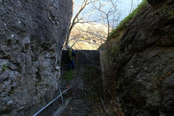

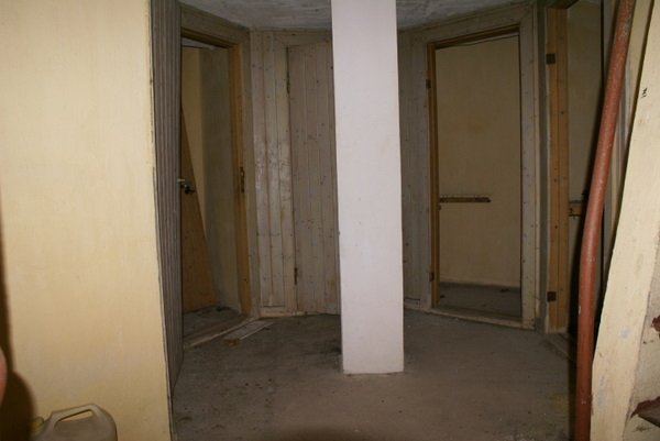

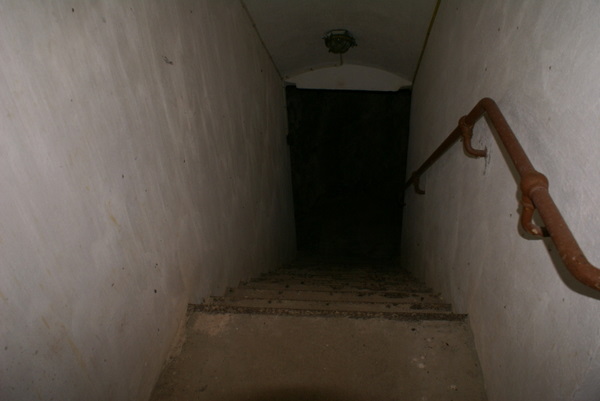

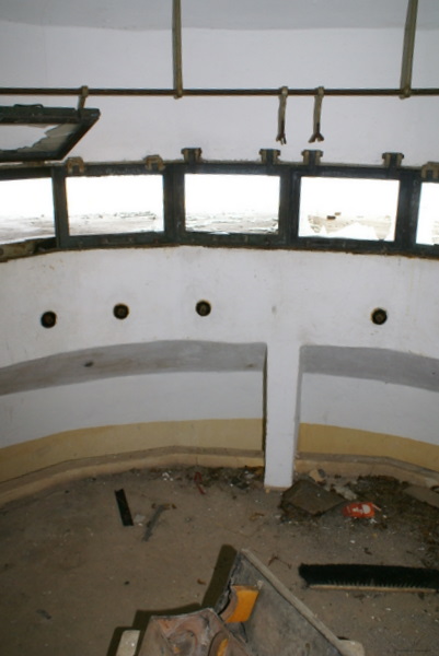

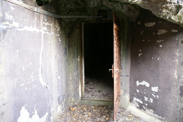

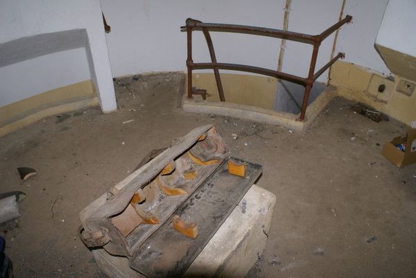

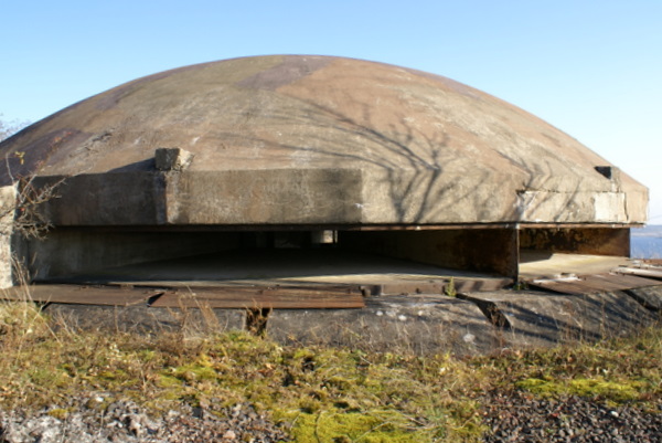

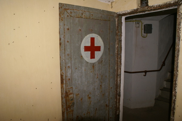

Denne tyske kommandoplassen har tre etasjer. med inngang, gang, trapp opp til sykestue og et par andre rom. Trapp opp til en rund gang med søyle i midten og flere små like store rom. Trapp opp til toppen som har vinduer og ståldeksel utenfor som kan heies på plass fra innsiden. Er det en regelbau for denne?
Se på et av bildene fra innsiden der ligger det en skinnveske som har inneholdt en stor kikkert. Kommandoplassen er ikke brukt etter 1945, og dermed nokså original tror jeg

Dette er den norskbygde kommandoplassen for Nordre batteri på Rauøy. Stod ferdig i 1934, om jeg husker riktig. Ble liggende brakk da tyskerne flyttet kanonene (2x15 cm Bofors) ned til søndre batteri. Bunkeren ble fra 1950 tallet og frem til det store smellet i Rauøyfjorden brukt som peilestasjon (PEST) for minefeltet i Rauøyfjorden. Lærvesken du fant er vesken til den amerikanske kikkerten som stod i PEST.

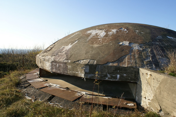

Kommandoplassen på Rauøy var den første som ble bygget. Da de skulle bygge tilsvarende kommandoplass på Bolærne ble utformingen av denne behandlet flere ganger i konstruksjonsrådet, og man gjorde endringer ut fra erfaringene fra Rauøy. Så i utgangspunktet er det like kommandoplasser, men Bolærne avviker i detaljer.
På Bolærne ble det i tillegg til denne kommandplass for 15 cm batteriet bygget en gruppekommandplass. Denne er mer langstrakt i formen, og hadde kontor for etteretnings- og sambandssjef bak de to observasjonsstandplassene (hhv for fortsjef og lyskasteroffiser). Videre bygde man videre på prinsippet om telefonkiosker fra 1. verdenskrig slik at talestøyen skulle kunne holdes på et minimum.

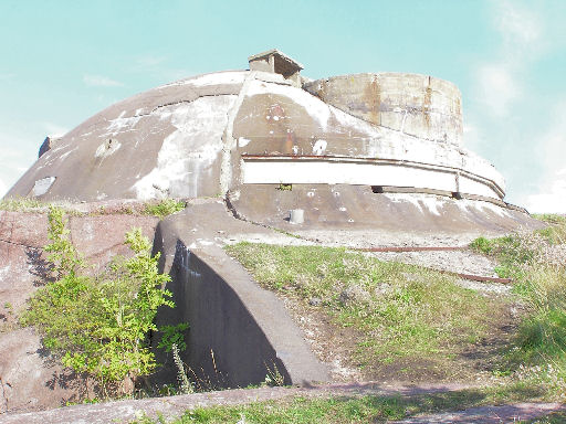

Her er forresten et bilde av den på Bolærne, vet du hva det ene fundamentet som stikker ut av kuppelen er for noe? Gjennomgikk kommandobunkeren store modifikasjoner under krigen?
