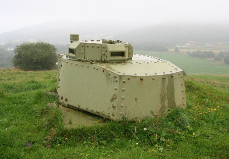

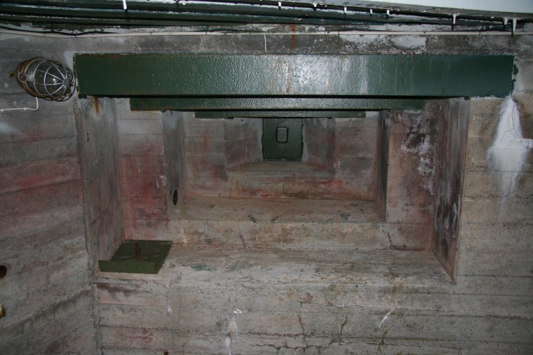

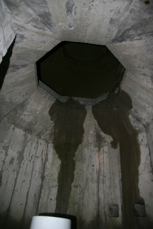

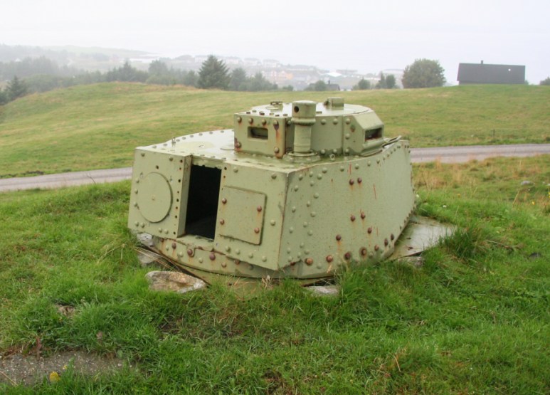

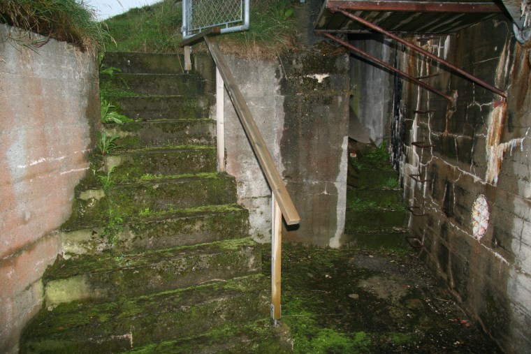

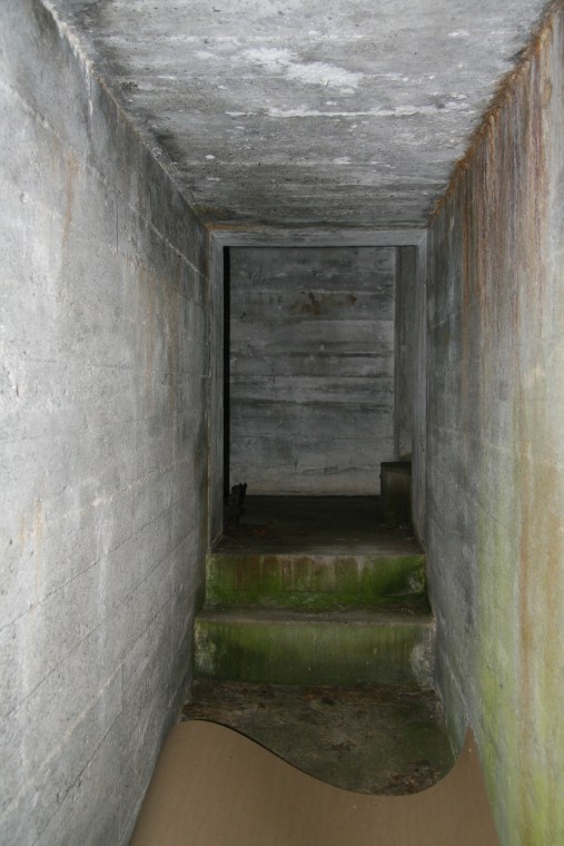

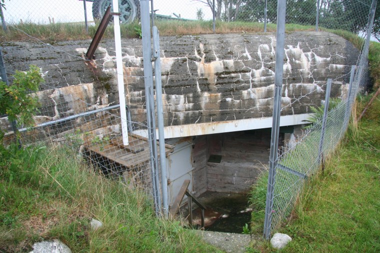

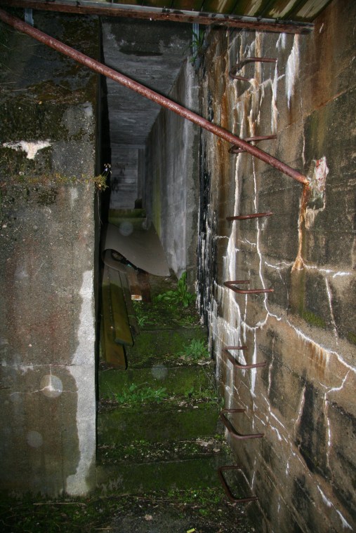

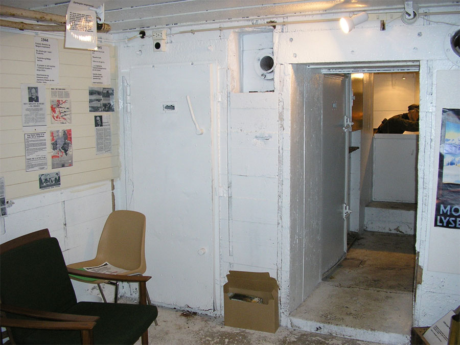

Her er noen bilder av en sentral bunker (museumsbunkeren) som ligger oppe på høyden borte fra selve batteriene. Lokalt blir den kalt kommando-bunkeren. Jeg lurer på hva sløags bunker dette egentlig er. Det er bare fronten og pansertårnet som vises utenfra, samt noen rør som stikker opp på taket. Pansertårnet er på siden av bunkeren med et utvendig lengre gangparti som tilførselsvei. Jeg har desverre ikke noen bilder fra innsiden foreløpig. Kan dette være en variant av en R110 eller en tidlig 600-nr? Eller er det en jeg sannsynligvis mangler tegning av?
IMG_3828 KO-bunker, pansertårn vest.jpg (82.73 KiB) Viewed 15974 times
IMG_3829 KO-bunker, pansertårn nord.jpg (102.54 KiB) Viewed 15974 times
IMG_3875 KO-bunker, nedgang + inngang tobruk.jpg (122.97 KiB) Viewed 15974 times
IMG_3848 KO-bunker, inngang tobruk.jpg (120.84 KiB) Viewed 15974 times
IMG_3849 KO-bunker, gang mot tobruk.jpg (83.03 KiB) Viewed 15974 times
IMG_3863 KO-bunker, tobruk.jpg (75.04 KiB) Viewed 15974 times

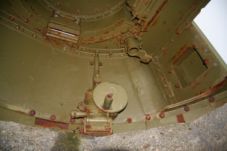

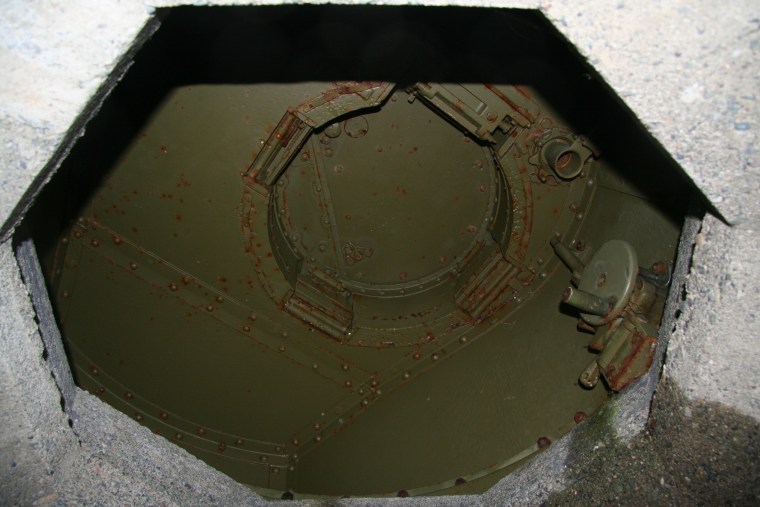

IMG_3869 KO-bunker, pansertårn innside.jpg (76.28 KiB) Viewed 15974 times
IMG_3873 KO-bunker, pansertårn innside detalj.jpg (89.1 KiB) Viewed 15974 times

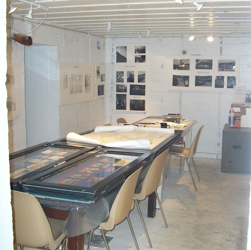

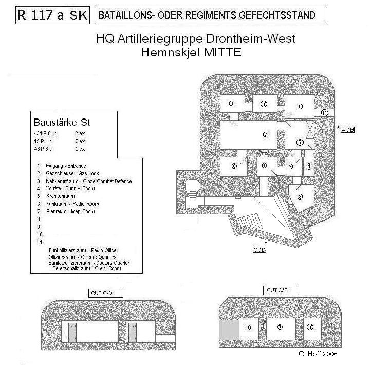

Jeg var på omvisning i denne bunkeren for et års tid siden. Det er en "halv" R177. Det er ordnet med en utstilling av bilder fra Hemnskjel fra krigens dager samt et par tyske "dukkemanner"
Ragnar Volden er museumskontakt. Jeg ringte han og fikk ordnet med et besøk.
En link til en side med inormasjon om Hemnskjel i krigens dager: http://www.hemnskjel.com/no/krig.html
Pansertårnet er originalt ikke derifra, men jeg har hørt at det stammer fra Værnes flyplass her i Trondheim.
Vedlagt er et grunnriss over bunkeren som jeg har laget.
C. Hoff
Grunnrisset er ikke helt ferdig, men dere får isåfall et inntrykk av hvordan den er.
R117a Vollahaugen.JPG (96.77 KiB) Viewed 15966 times

Jeg forminsket bildene bittelitt. Det var en fin tegning du har laget. Først gikk jeg i regelbau-permen for å finne tegningen, men fant den ikke.. det var da jeg så navnet ditt under. Har du laget flere slike Sk-tegninger? (Sk- Sounder Konstruktion -spesiall design)

Jeg har laget tegninger av de bunkerene jeg har vært i som ikke er ren regelbau. Noen av dem er vanlige regelbau som er litt omgjort for å passe inn i terrenget eller i fjellet. Som f.eks. Leitstand M157 på MKB 4/506 Hamborra.

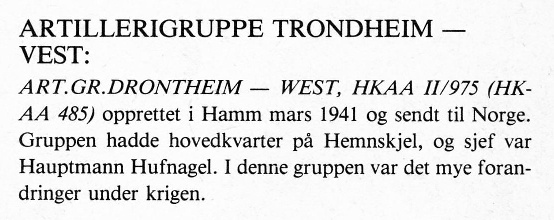

Tror med rimelig stor sikkerhet at dette var hovedkvarteret for "Artilleriegruppe Drontheim West" II/975.

Hovedkvarteret for "Artilleriegruppe Drontheim West" II/975 er helt korrekt.

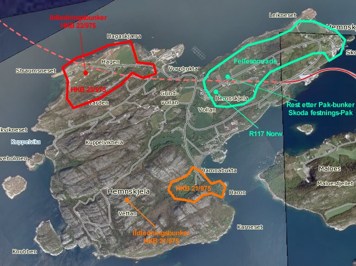

Her er en oversikt over områdene. Kommer tilbake med litt bilder.
Lokalisering Hemnskjel omraader.jpg (248.5 KiB) Viewed 15769 times
Lokalisering Hemnskjel 1a.jpg (359.84 KiB) Viewed 15769 times
Takk for oppklarende informasjon Jorn. Nå som bildene egentlig er fra "fellesområdet" så kan vi starte 2 nye tråder med hvert sitt batteriområde. Jeg døper denne om til "II/975 Hemnskjel regimentshovedkvarter"
Ganske interessant hvis du har funnet dokumentasjon som knytter bunkeren opp mot II/975!? Grunnen til mitt snev av "tvil" i tidligere innlegg er at minst tre bunkere av denne typen ligger steder hvor kystartilleriet etter alt og dømme ikke har hatt noen stabsforlegning....

Hemnskjel er litt spesiell på den måten at det finnes ett eget område med kommandobunker, brakker og nærforsvar som ikke er bygget inne i de 2 batteriene. Det kan man jo bare si er et resultat av gunstig topografisk plassering - oversikt og radio - men det er også den eneste kommandobunkeren i området hvis man ser bort fra ildledningsbunkerne som er batteritilknyttet.
Ildledningsbunkeren tilhørende sør-batteriet ligger også slik plassert at den er en glimrende observasjonsbunker for kommandobunkeren, både for trafikk inn Snillfjorden og nordover langs leia.
Siden dette egentlig er den eneste kandidaten med så strategisk beliggenhet, så er vel konklusjonen ganske grei på grunnlag av hva JEF har skrevet i sin bok (se under).

Det Panzer-tårnet (P 38?) som står oppå tobruken tilknyttet kommandobunkeren, har jeg blitt fortalt er kommet fra Værnes. Jeg lurer på hva som er oppført av slike på tyske lister om Værnes, og om dette stemmer. Jeg skal prøve å få forhørt meg om dette lokalt ved anledning.
På en av mine lister står det oppført 5 Ringstand für Pz.Kw. Turm 3,7 L3a
Det står desverre ikke noe årstall på listen. Den er laget av Festungs Pioner Stab 20. Drontheim
nei,værnes flyplass ligger i stjørdal ikke i trondheim. vil dere ha krig eller? Dere i trondheim kan værsågo begynne å si: stjørdal lufthavn værnes. :D he he, dere fikk tyholttårnet, nå vil vi ha flyplassen for oss selv PDT_Armataz_01_18

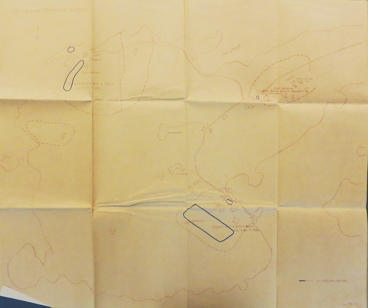

Etterkrigs kartskisse av dårlig kvalitet:
