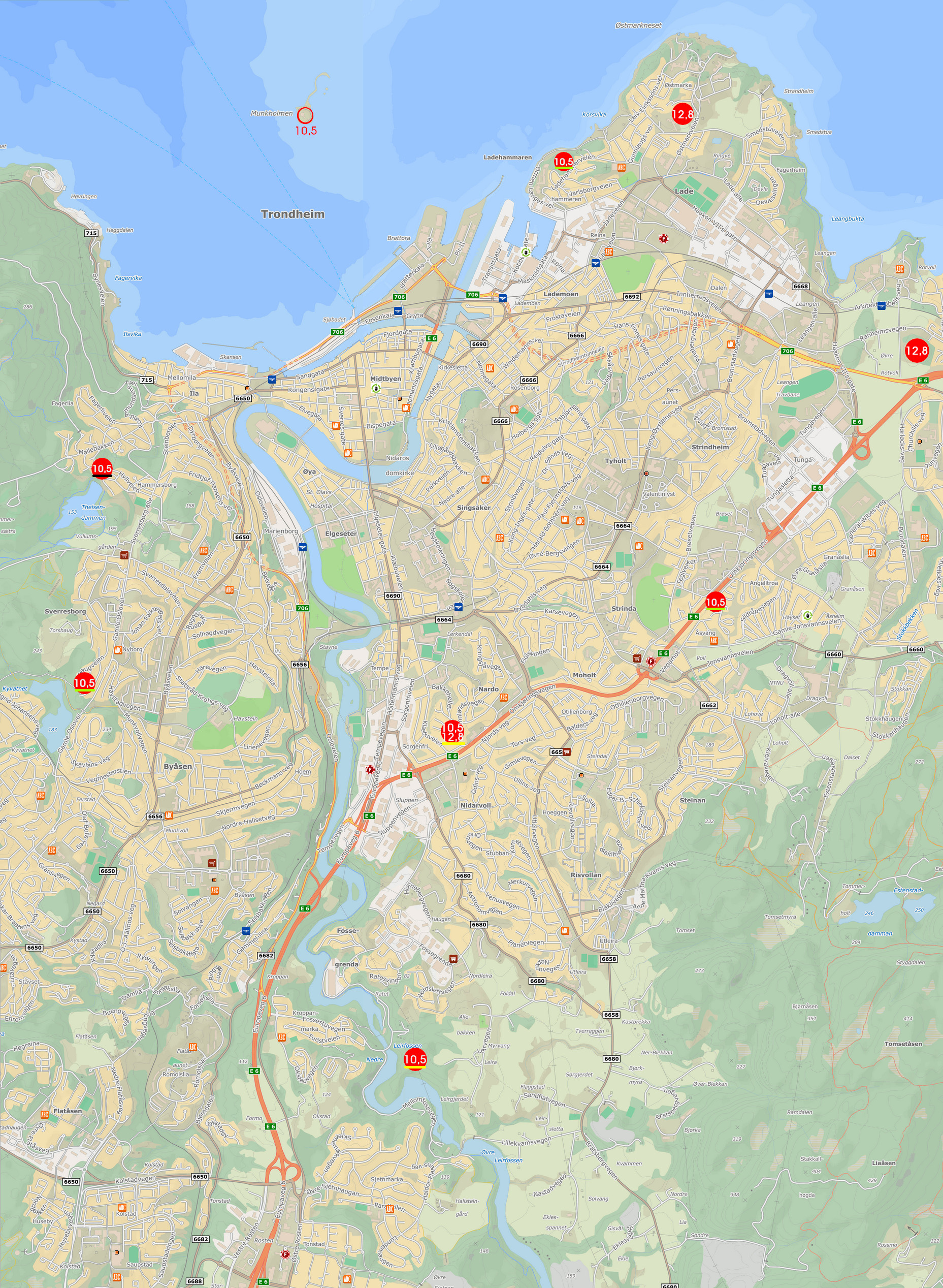

Her er et kart med de tunge flak-batteriene i Trondheim.
Munkholmen hadde ikke denne type bunker. Likeledes ikke ett av 12,8-batteriene (Østmarkhaugen), og Rotvollhaugen som ikke var ferdigbygd.
Nardo-batteriet (12,8) ble akkurat ferdigbygd før krigen var over, og delte ammobunker med 10,5-batteriet som allerede stod der.
Denne bunkeren og likeledes den ved batteriet på Leira (lengst sør på kartet), er overfyllt og ikke tilgjengelig (gul linje under markeringen).
Munkholmen hadde ikke denne bunkertypen, og den ved batteriet på Møllebakken er revet (svart linje under markeringen).
De 3 batteriene som fremdeles har en mer eller mindre tilgjengelig bunker (grønn linje under markeringen), er Ladehammeren, Kyvatnet, og Austflata på østsiden av byen.

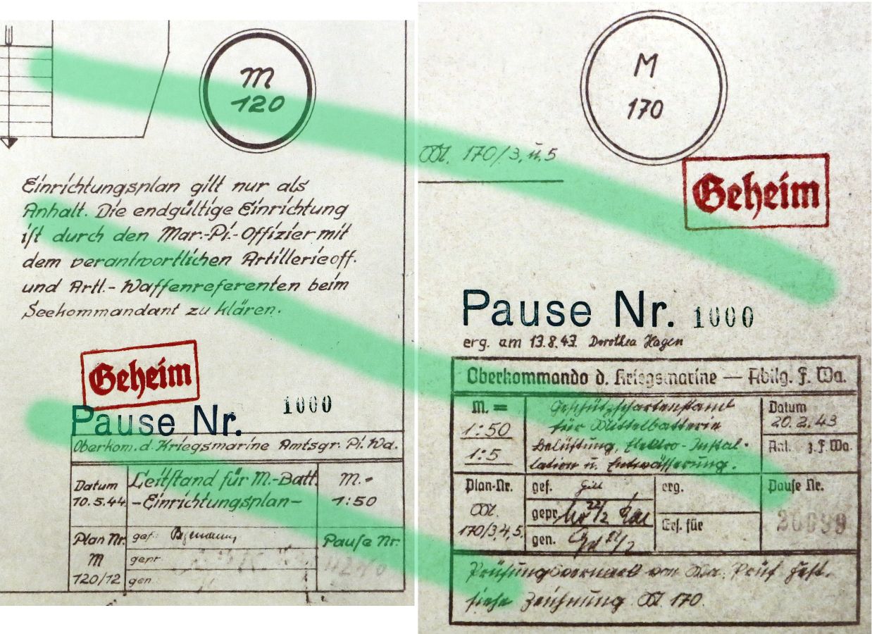

Kan det være at regelbaunummeret på disse bare ble skrevet med en ring rundt på tegningen, uten noen prefix?
I så tilfelle er nummeret på typen fra Karihola 161. Det er vel langt mere sannsynlig at dette er et kartreferansenummer.
På tegningen av type 11a Norw, også fra Kristiansund, finnes et tilsvarende nummer - 18.
På en annen tegning fra Kristiansund, finnes et tilsvarende nummer - 38 - på en bunker som er svært lik 11a N.
Bare at denne er 3,00 x 6,20 m i mål på hovedrommet, mens 11a er 2,35 x 4,60 m.
Det er også mulig at jeg har døpt denne type 11a norwegen feil med tanke på prefixen.
På tegningen står det faktisk bare "Typ 11a Norwegen" og ikke Vf.
Så dette kan egentlig også være en Falkenhorst-type...?
Bunkerne tidligst i denne tråden er også bare anført som Typ 35 Norw, og Typ 11a Heinr.

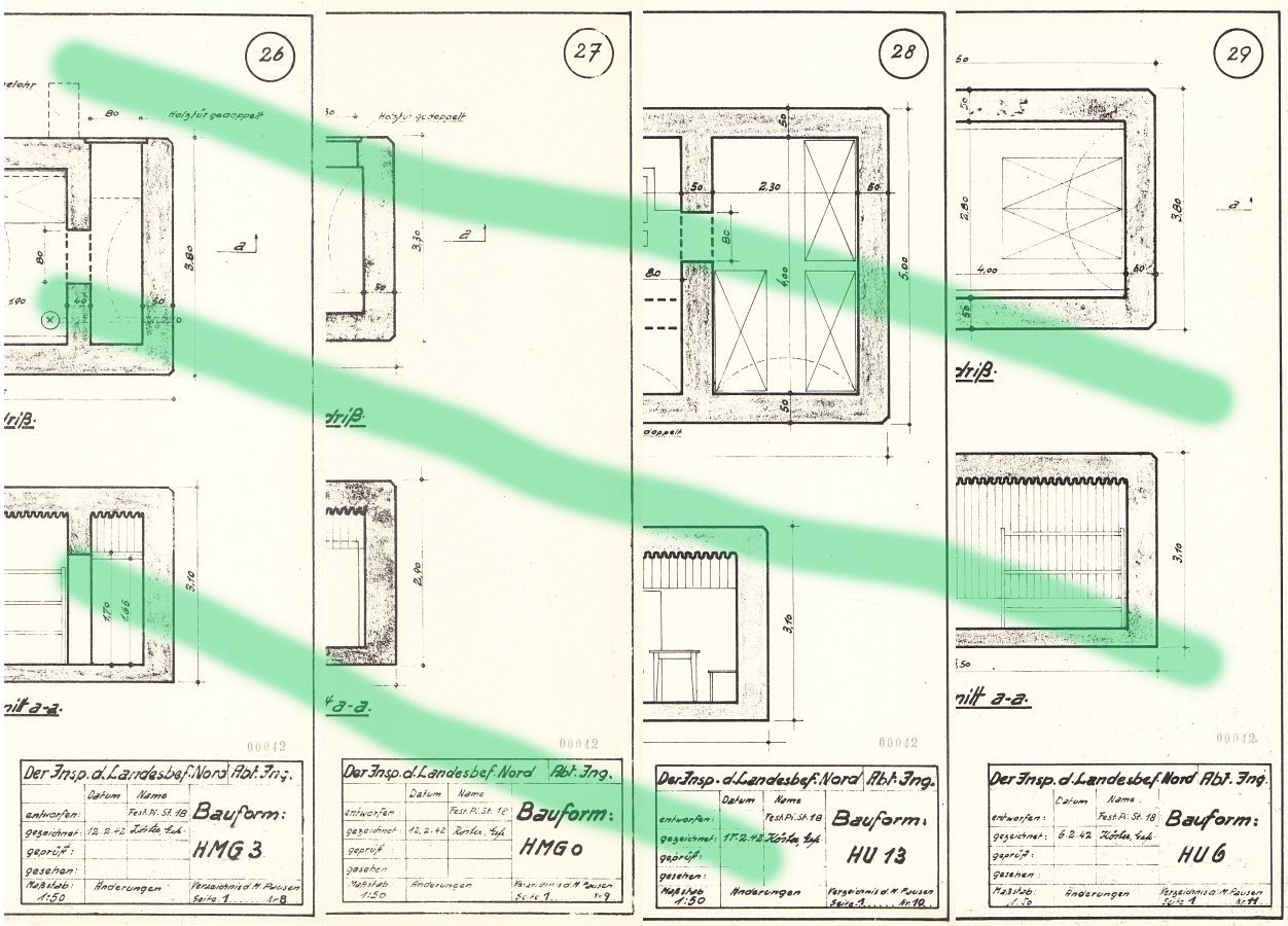

Har sett nummer med ring benyttet både som angivelse av R-nr, men også bare som tegning-/sidenummer i mappen (se vedlagte eksempler).JornN wrote:Kan det være at regelbaunummeret på disse bare ble skrevet med en ring rundt på tegningen, uten noen prefix?
Den første tegningen er jeg usikker på (tror ikke jeg har sett den), men den med 18 er definitivt kun tegningsnummer i mappen.JornN wrote:I så tilfelle er nummeret på typen fra Karihola 161. Det er vel langt mere sannsynlig at dette er et kartreferansenummer.
JornN wrote:Så dette kan egentlig også være en Falkenhorst-type...?
Langt utenfor min "komfortsone" her, så dette er noe bunkerarkeologiekspertene får svare påJornN wrote:Bunkerne tidligst i denne tråden er også bare anført som Typ 35 Norw, og Typ 11a Heinr.
Det er så mange forskjellige "standard" benevninger ute og går på tilgjengelig dokumentasjon - ref bla vedlagte eksempel, hvor "H" i typebetegnelsen åpenbart angir bruk av Heinrich-elementer.
Personlig heller jeg til at det kunne være noe variasjon fra distrikt til distrikt/ ingeniør til ingeniør/ firma til firma mtp hvem som laget tegningene. I tillegg er det en blanding av tegninger fra krigen og tegninger rekonstruert av tyskerne i perioden 1945-47 (tegningene fra Karihola er nok av sistnevnte).
