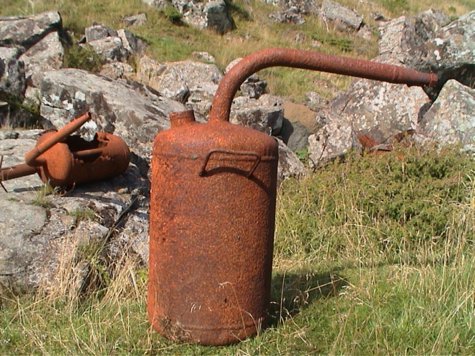

Det var vel en del forskjellige typer ute og gikk, men de vanligste ser ut til å ha vært "Abwehr-Flammenwerfer 42 ", en tank med trykkpatron som lå nedgravd i ytterkantene av støttepunktene. Kun strålerøret stakk over bakken. Dette var et "engangsvåpen" med 3 sekunders virkning.
Tanker med strålerør et ikke HELT uvanlig å finne ute i skauen, men det minker på dem etter hvert.....

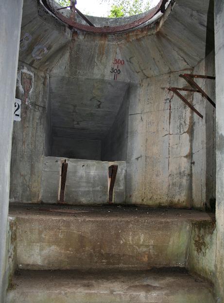

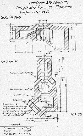

En annen modell som var mindre utbredt var "mittlerer Flammenwerfer 35". Denne veide over 100 kilo og hadde opptil 25 sekunders virkningstid. Noen få steder i Norge finner man bunkere designet for denne typen flammekastere, Bauform Vf 216, men mest utbredt var nok denne som mobil flammekaster på hjul.
Abwehr-Flammenwerfer 42 med strålerør
Bauform 216 Ringstand for flammekaster med ekstra rom for oljetank.
Tegning av bunker:

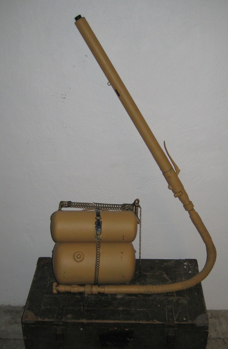

Her er et bilde av Flammenwerfer 41 som i har i min samling.
Om de hadde denne i kystfortene som nærforsvar vet i ikke men kanskje noen her som vet?

Jeg har en ekstra avtrekker bøyle til FW41 hvis du skulle være interesert.
Mitt FW41 strålerør er i org.gul finish og er funnet ute på Sola.
Mekanikken i strålerøret er temmelig kompleks. :)
