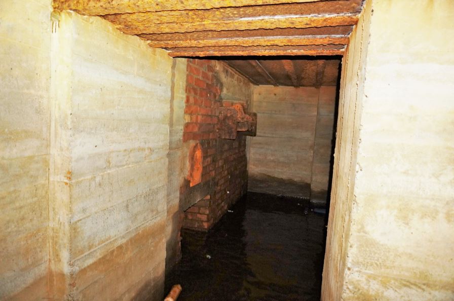

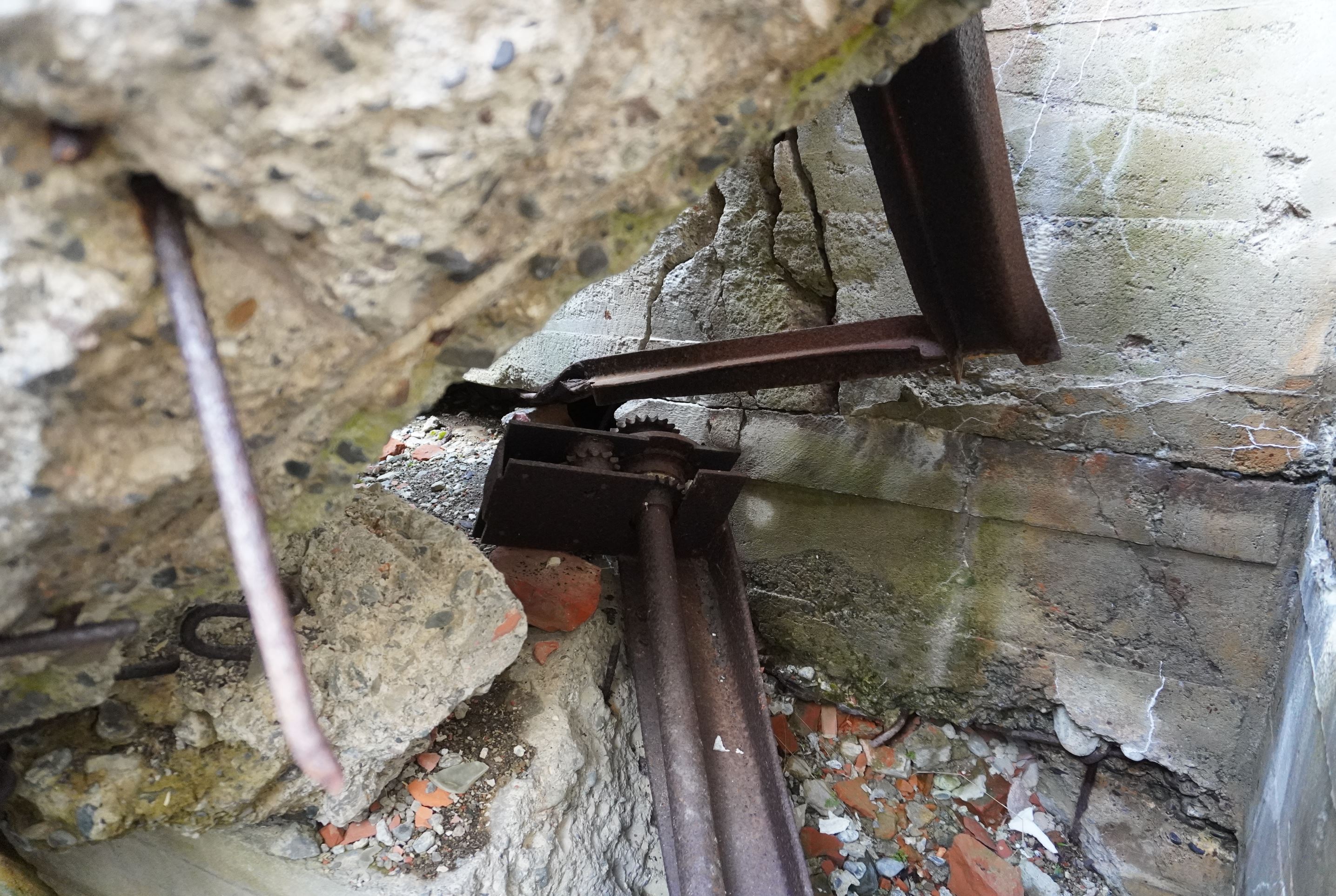

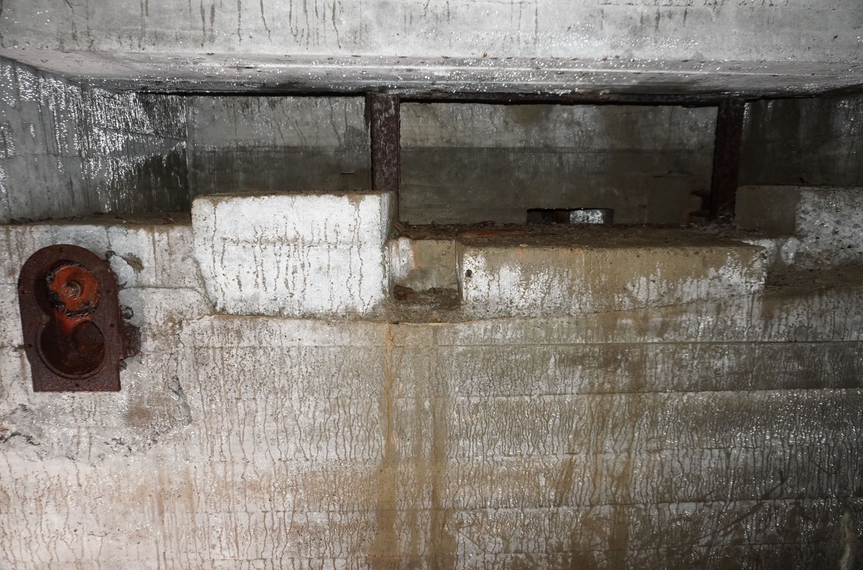

Holder på med oppmåling av 15cm kanonene som står og forfaller på Skrolsvik gamle kystfort. I den forbindelse har jeg vært 3 ganger på Spåkenes og målt opp ammobunkeren og 15 cm stillinga der.
I en ene stillinga er det en godt bevart ammoheis, samt at jeg fant noe i den sprengte stillinga. Har delveis funnet ut hvordan denne virket. Skrolsvik modifiserte sine ammoheiser.
Lurer på om noen av dere der ute hvet om det finnes bevarte ammoheiser/tegninger? Vannstanden har sunket så mye at jeg kommer inn med vadere for å studere ammoheisen på Spåkenes fra innsiden.
Ammoheis spåkenes_1.JPG (1.46 MiB) Viewed 10341 times

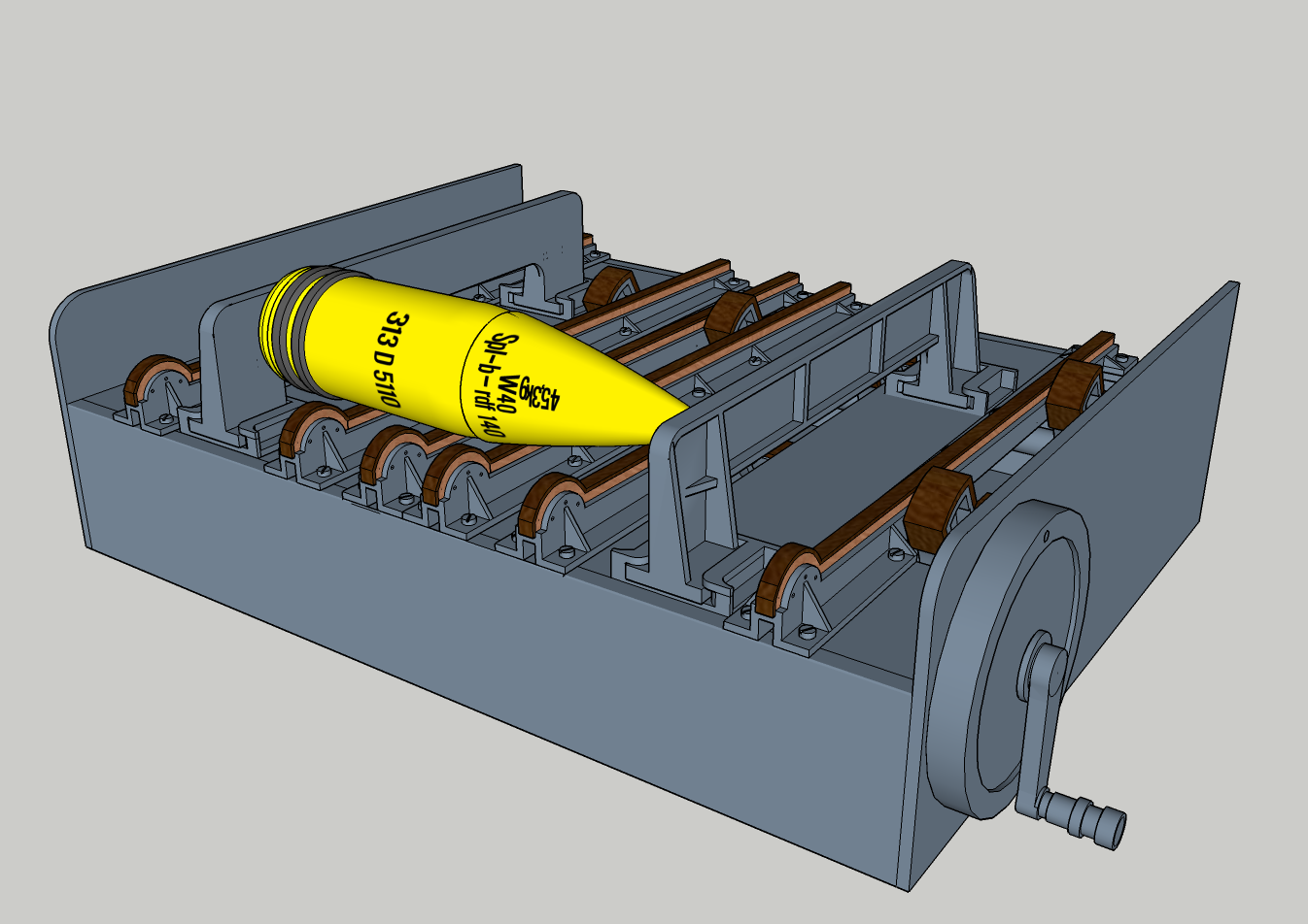

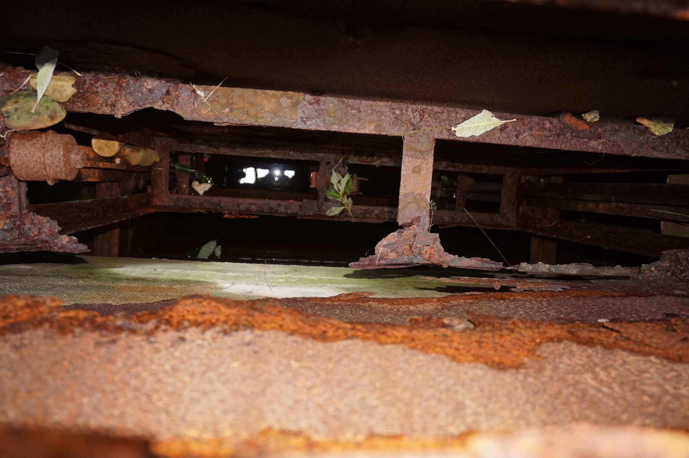

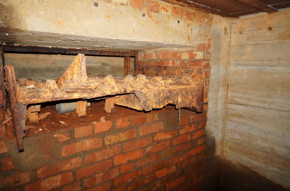

Hadde håp om at "materen" eller hva den nå kalles skulle være inntakt.
I vår, var vannstanden for høg til å komme inn. Nå på høsten var den
adskillig lavere, og jeg tok på meg vaderne og vasset inn.
Var som å entre et gravkammer, men der var den, i en elendig forfatning.
Etter tre timer i vann til knærne hadde jeg nok data til en 3D modell.
Nå mangler bare resten
Ammoheis-SK C28-3dmod.png (221.88 KiB) Viewed 10292 times
