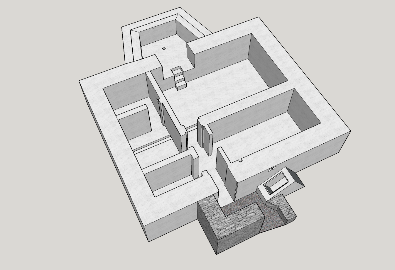

Ble bitt av et alvorlig oppmålingsvirus i vår. Dro til Spåkenes i mai og juni i oppmålingsfeber.
nok om det.
Kan noen fortelle meg hvilken type kommandobunker dette er? Eller er det en lokal art?
Bunkeren i 3dformat
Bunkeren i 3dformat
2kommandobunker-spåkenes-lyngen-nordreisa kommune mai 2019.png (470.45 KiB) Viewed 11616 times

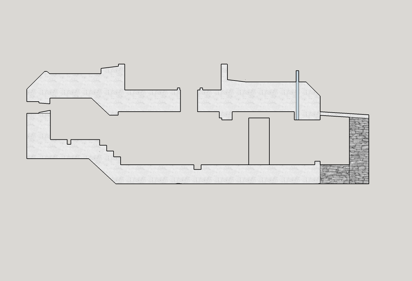

Kommandobunker Spåkenes Snitt
kommandobunker-spåkenes-lyngen-nordreisa kommune mai 2019.png (158.32 KiB) Viewed 11616 times

Kan minne litt om M162 eller M262 med dette synes å være en VF (1 meter). De er større og har en rekke til med rom
Er på ferie men skal sjekke bøkene når jeg kommer hjem.
Nytt brukernavn?
Trenger du noen oppdaterte bunkerdeler til denne så si ifra

Takk for sist. Haster ikke. Metertykk ytre vegg.
Ser ut som oppholdsrom med senger i nedre høyre del av bunkeren.
ser ut som det var 3 doble sengeplasser etter takfestene å dømme
