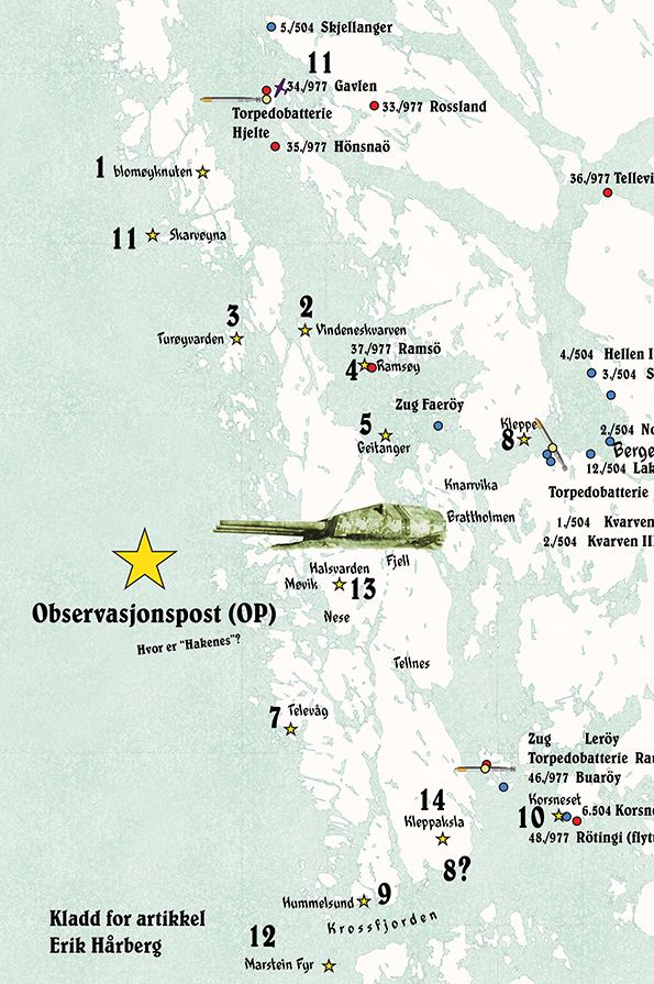

Sikkert mange, men har noen kommet fram til noe konkret? Flere publikasjoner gir forskjellige navn, men ingen gir seg hen til å gå nærmere inn på dette som jeg mener er en svært viktig del av kanonens evne til å treffe sine mål. Som gammel OP mann så er også dette et interessant tema for meg. Så her vil jeg prøve å få bekreftet flest mulige OP stasjoner for batteriet og avkrefte noen. Dette til en artikkel jeg gjerne vil skrive om Fjell.
Vi vet at Fjell inngikk i Artillerigruppe Bergen og at forsvaret av Bergen havn var av det høyeste prioritet. Man kan vel anta at alle i denne gruppen kunne koordinere mål for Fjell. Dvs. Alle kystbatterier som ligger i Bergen. Før Bergen havn ville et alliert flåteangrep komme fra nord eller sør med mindre de fjernet minene som ligger i de 7-8 sundene som deler øygarden. Her ser det ut som tyskerne mente dette kunne ha vært et alternativ da man kan se flere strategiske OP poster rundt disse sundene.
Jeg lister opp de 10 første som tydeligvis kommer fra et tysk dokument. nr. 6 «Hakenes» aner jeg ikke hvor er. Typisk tysk er å navngi et område eller nærmeste tettsted som stedsnavn, men Hakenes klarer jeg ikke å lokalisere.
1. blomö. Blomøyknuten. Det nordligste på Øygarden. God dekning av Osundet og Ulvsundet. https://goo.gl/5WMFnu
2. Vindeneskvarven. Her har jeg bilder av en plattform og noen barduner. Ingen dekningsrom eller hus. Dette må ha vært et tysk OP team som bare besøkte på øvelse eller høyt beredskap. Hvor de kom fra vet jeg ikke, men enten kom de med båt fra Ramsøy eller båt fra Sollsvika hvor det var en liten tysk leir (med fjernkontroll av miner i Sollsviksundet). Det er mulig å gå, men selv om de ble kjørt fra Sollsvika, så måtte de fortsatt gå de siste fire kilometer. https://goo.gl/vC2BJZ
3. Turøyvarden. Høyeste punkt med god sikt. Ned mot veien kan man se rester av bygg. https://goo.gl/KrB4Ym
4. Ramsøy. Hvorfor dette er listet som OP post spesielt er vanskelig å vite. Hvorfor er f.eks. ikke batteriene rundt Herdla på denne lista? Vel, disse batteriene var listet under artillerigruppe Hjeltefjord, så det kan være at Ramsøy hadde en direktelinje til Fjell. https://goo.gl/X7tEzs
5. Geitanger. På tuppen kan man se det som også må være rester fra lyskaster og lengre bak kan man se et bygg som kanskje hadde fast OP. Finner ikke noe info på forumet. https://goo.gl/9PdB28
6. Hakenes finner jeg ikke
7. Telavåg er på lista over OP, men ser ikke noe fra flyfoto. Forumet mangler bilder over området hvor det skal ha vært OP.
8. Kleppe. Her er det høyst mulig at min Kleppe ikke er riktig (over fjorden til Kvarven). Helt sør-sør-vest på Sotra så finner vi også Kleppe (som jeg ikke så før nå). En fin plass for OP som kan krysspeile med Korsnes. Lengre opp i lia så har vi også Kleppaksla. Det er ikke umulig at det er der OP befant seg. Paul S har dog registrert dette som flyvakt, men ikke unormalt at flere enheter delte standplass.
9. Hummelsund. https://goo.gl/txjuSD ser ut som en fast OP. God oversikt over leia.
10. Korsnes. Korsnes er listet som OP for Fjell. Vil anta at et en slik strategisk plass hadde egen OP for fjell.
Dette var de 10 første forslagene til OP etter det som ser ut til å være tatt fra tyske dokumenter. De neste punktene er tatt fra en annen bok.
11. Skarvøyna. Her er jeg vel også ut å padler.. først tenkte jeg på Skarvøyna sør for Sotra, men etter litt leiting fant jeg også Skarvøyna sør-øst for Herdla. Her ser jeg en god del rester fra krigen, men ingenting på forumet. Veldig trangt for en båt å komme seg inn og veldig kort tid for en OP å koordinere ild. https://goo.gl/cPPUCy Mulig for fjell å skyte, men skal man først ha egen OP der så ville heller nord i Herdla vært en bedre plass.
12. Marstein fyr. Kjent for å ha noen soldater på vakt, men syns ikke dette ligner på en egnet plass for OP. Med Hummelsund rett over sundet, og bedre skjult, så ville jeg ikke tru at det var OP for Fjell på Marstein. https://goo.gl/KAJSYj
13. Møvik. Ser ut som en naturlig plass for lyskaster/OP plass med god utsikt over innløpet til Møvik. https://goo.gl/v2xA67
14. Les nr. 8
Blind sone. Fra Lerøyna og innover leia mot Bergen så kommer Fjell i en Blindsone. Det er kanskje derfor denne øya, strategisk plassert med Torpedobatteri, ikke hadde OP for Fjell.
Det ville vært flott å få til ei OP liste som var riktig. Jeg trur at de første 10 kan være nærmest sannheten og at de påfølgende 4 er tatt ut fra en annen sammenheng. Jeg ser ikke Skarvøyna, Marstein eller Kleppaksla som naturlige OP poster, men igjen så vet jeg ikke. Håper noen sitter på bedre informasjon. ( En ting er å skrive navn på stedet, en annen ting er faktisk å lokalisere disse :).

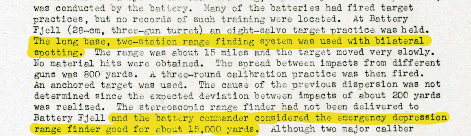

I denne "seacost evaluation.." rapporten så leser jeg litt om Fjell og her nevnes det en "emergency depression range finder". var det denne som sto på toppen? i så fall hvilken type kunne det ha vært?
lengre opp kan man lese "long base, two-station range finding system was used with bilateral spotting". snakker man her om 2 op stasjoner?

Ja, en Em3 var mellomløsningen.
Ta en tur til Austrått så skal jeg forklare langbasissystemet. Systemet brukte 2 stasjoner av n mulige. Valget av de to stasjonene ble gjort ut fra taktiske vurderinger i det enkelte tilfelle.
