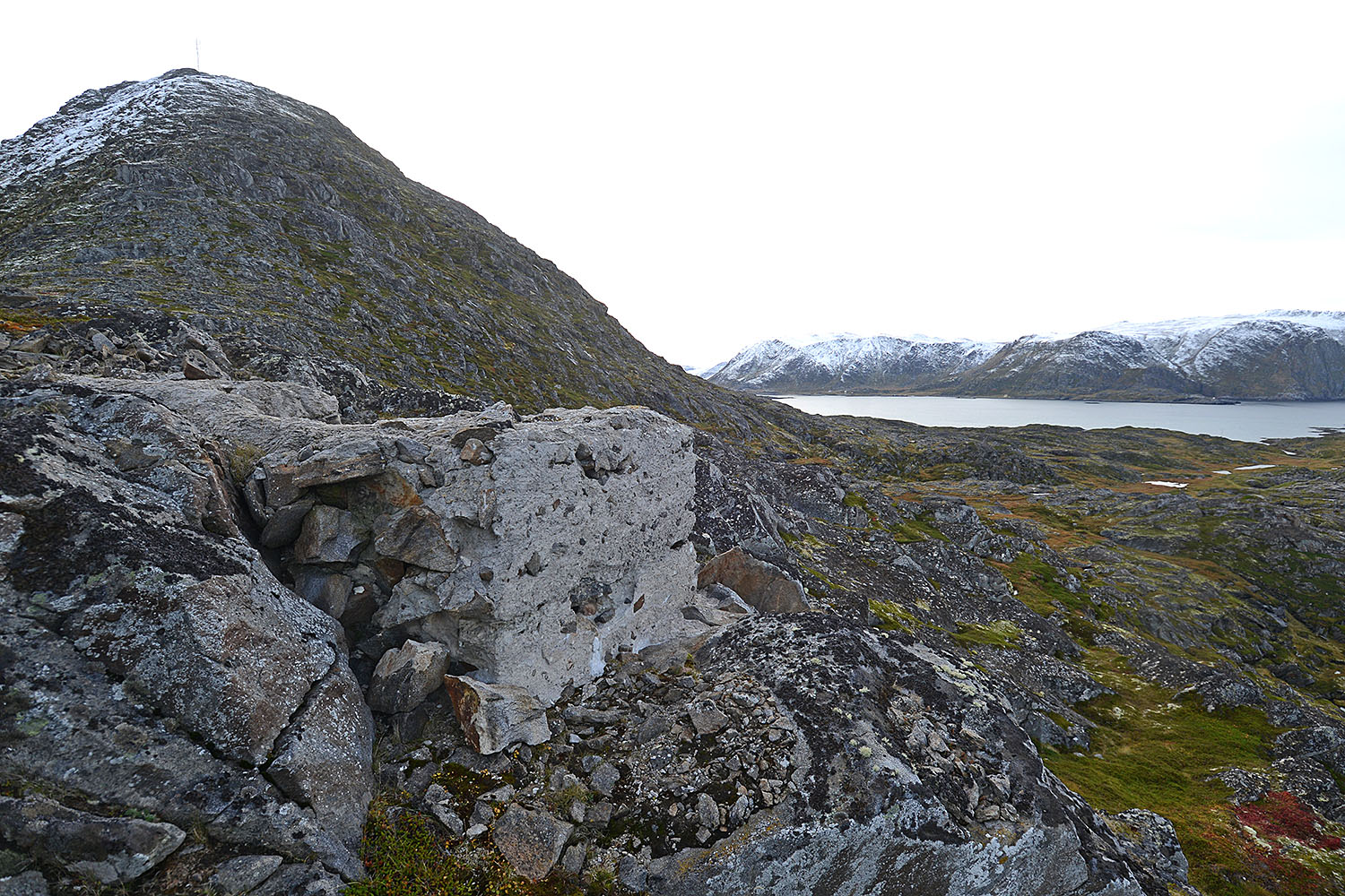

På Ingøy er det derimot rester etter en radar som ble påbegynt i 1944. Den befinner seg ved stedet "Skaret", som er et høydedrag på den nordlige delen av øya med god utsikt i nordlig og østlig retning. Jeg har hus på Ingøy, og besøkte stedet i dag. Betongrester og vridd metall ligger i området.
Fant denne på et tysk nettsted, der "Elster" fremdeles er lokalisert på Eidnes - men i Mafjord. Mafjord ligger ved Ingøy, kloss inntil stedet der jeg var i dag, men det er ingen steder som faktisk heter Eidnes i denne fjorden. https://www.geschichtsspuren.de/index.p ... d=7&id=679
Totalen av det jeg så langt har funnet ut, er at stedsangivelsen "Eidnes" muligens kan være feil, og at "Elster" befant seg på Ingøy.
Det hører med til historien at radaren aldri ble ferdigstilt. Utstyret ble sprengt før tyskerne trakk seg tilbake på senhøsten 1944.

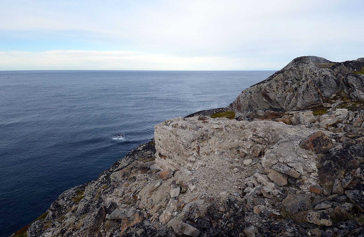

Legger ved et bilde som viser betongfundamentet som står ytterst på høydedraget "Skaret".
- radar_02.jpg (451.84 KiB) Viewed 11812 times

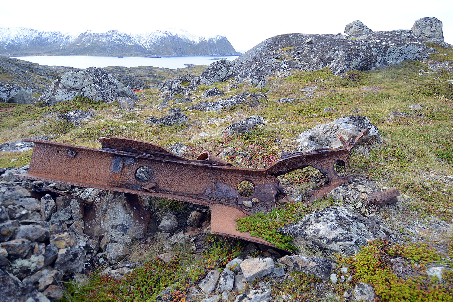

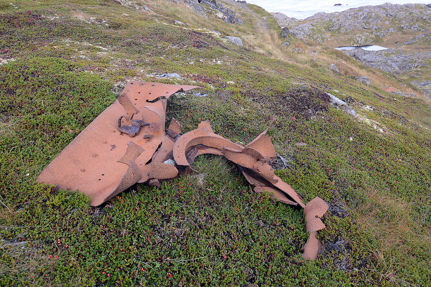

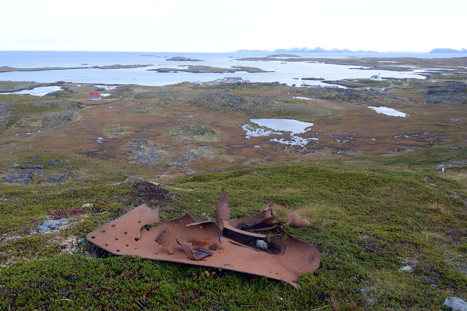

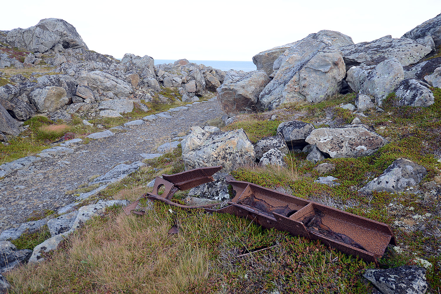

Her er flere bilder fra dagens utflukt, inkludert et skilt som sto på stedet.
- radar_01.jpg (321.09 KiB) Viewed 11809 times
- radar_03.jpg (525.1 KiB) Viewed 11809 times
- radar_04.jpg (714.42 KiB) Viewed 11809 times
- radar_05.jpg (701.93 KiB) Viewed 11809 times
- radar_06.jpg (461.47 KiB) Viewed 11809 times
- radar_08.jpg (964.33 KiB) Viewed 11809 times
