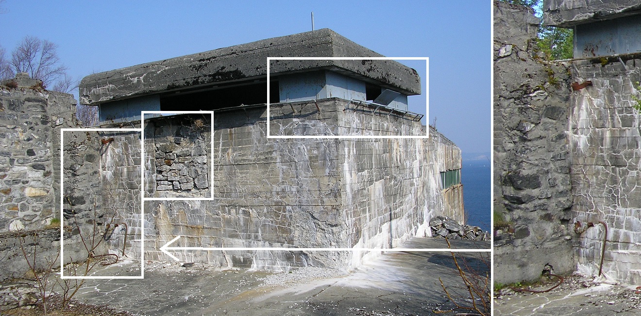

Har her noen spørsmål angående Leitstand M157 på Hamborra og ønsker deres tanker og meninger rundt dette.
* Fra muren til mannskapsbunkeren som ligger inntil M157 kommer det ut en kabel som har gått til veggen på leitstanden hvor det er fester til en antenne eller liknende.
Hva kan ha vært montert her?

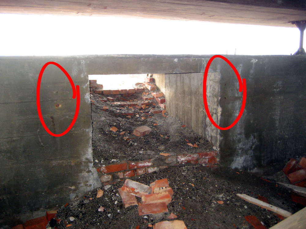

* På bakveggen i etasjen for avstandsmåleren er åpningen for å bringe inn utstyr tettet igjen med stein.
Var det originalt tettet slik under krigen også for så å bli tettet likedan etter krigen etter utstyr var tatt ut?
* Stållukene i avstandsmåleretasjen, er de etterkrigsmontert? Rørene på utsiden som lukene kan hvile på ser ut til å være laget av vannrør. Kan ikke huske å ha sett noen tyske bilder som viser slike stålluker i bruk på denne type bunkere.
Leitstand på Torås har slike luker den også og den var vel også i bruk av det norske forsvar etter krigen.
Se bilde.

- Man ser stolpefester på veggen, kanskje for strøm eller antenne som du nevner.
- Jeg tror ikke åpningen var tettet under krigen. På Arnøya ble den støpt igjen etter krigen.
- Lukene er nok etterkrigs, man ser dem mange plasser hvor forsvaret har vært

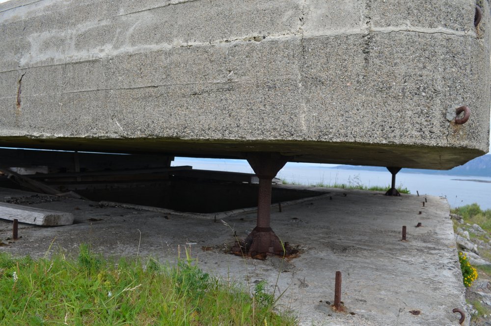

Her er et bilde fra Torås, med luker. På Arnøy var det ikke luker men samme takfester

c_hoff82 wrote:Takk for svar, det var noe slik jeg tenkte selv.
Vet du om det var en treluke eller noen annen form for dør på bunkeren på Arnøya?
Kan tenke meg til at det var en form for treluke, man kan se rester av fester for noe her:

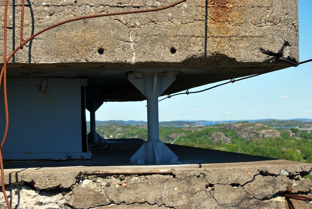

Tyskerne hadde generelt ikke stålskodder på kommandoplassene. De satte, om behovet var der, inn trerammer med glass. Årsaken er at kommandoplasser under krigen var bemannet 24/7 og da brukte man optikken for å avsøke farvannet. I norsk bruk var anleggene i hovedsak på MOB-status, og da måtte de sikres på en helt annen måte.
