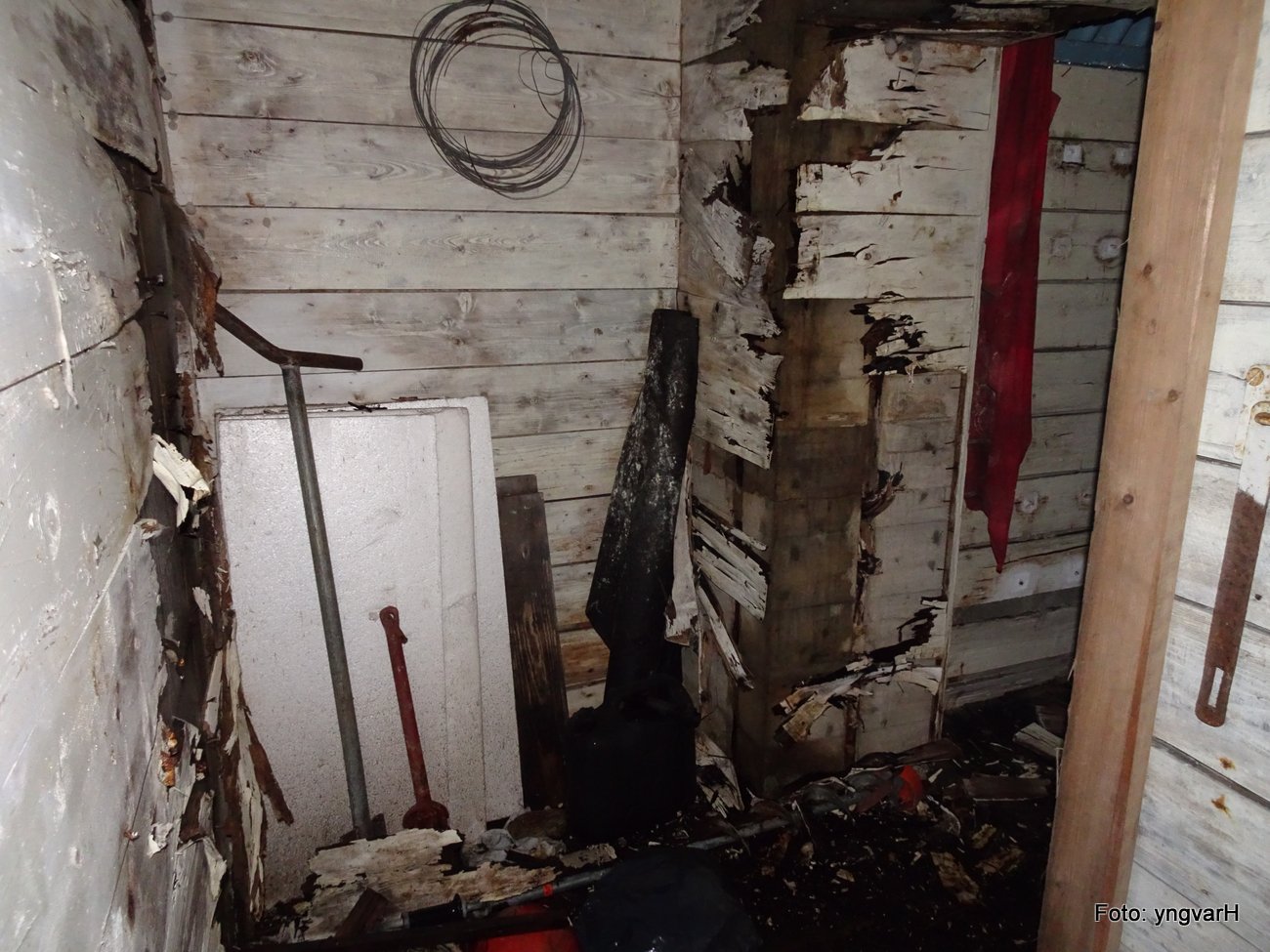

Jeg skulle gjerne ha litt hjelp til å bestemme Regelbau for en sperrestilling. Den består av to bunkere, en stridsbunker med tre skyteskår, det ene ved døra og en separat mannskapsbunker med gang og et rom med buet tak innvendig (Welblech) Begge bunkerne har kisteformede dører, og trepanel på veggene.
Vedlagt bilder av disse to.
Hjelp til å bestemme Regelbau på to bunkere

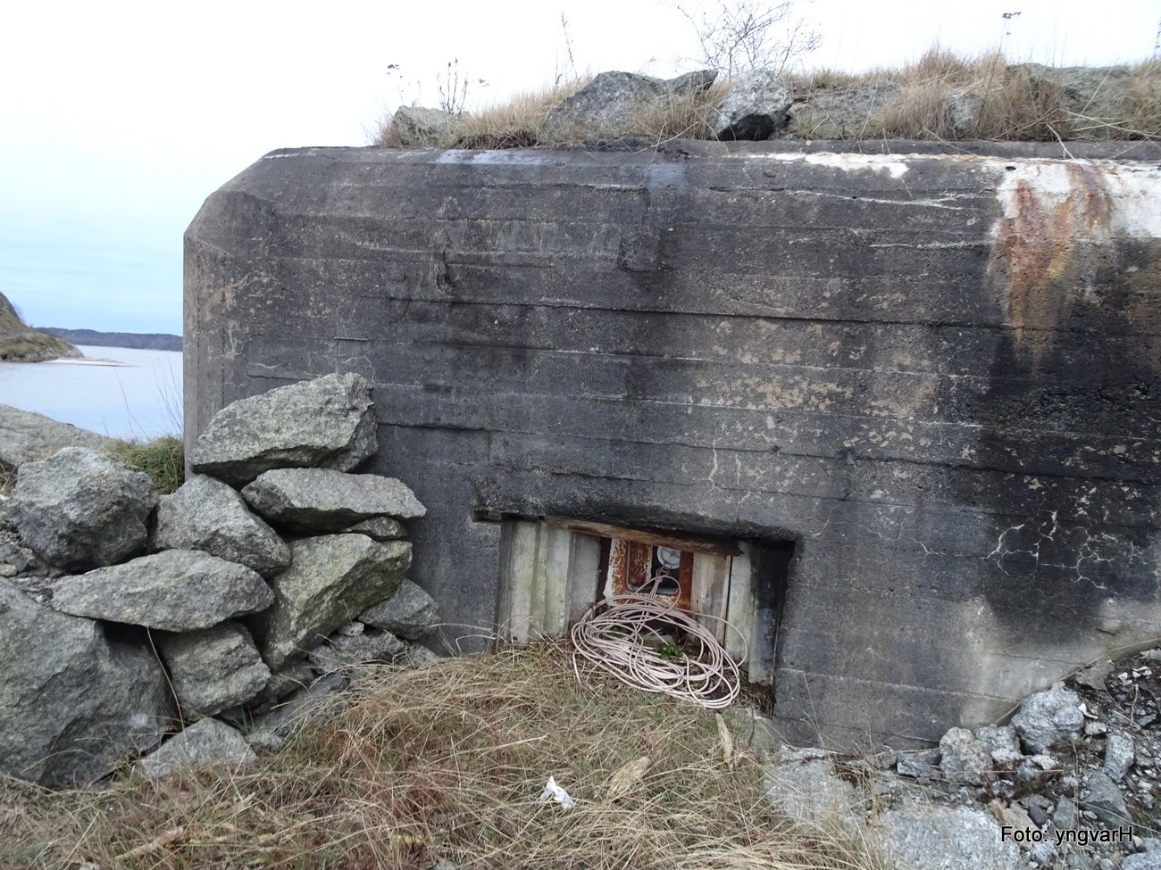

- Den andre siden med skyteskår
- 3-DSC01811.JPG (235.58 KiB) Viewed 35939 times

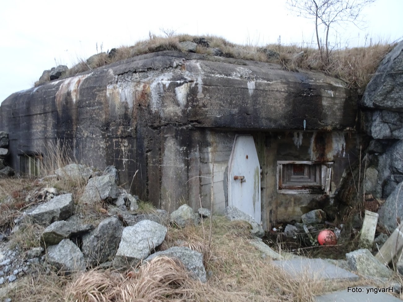

- Den tredje siden
- 4-DSC01812.JPG (277.43 KiB) Viewed 35939 times

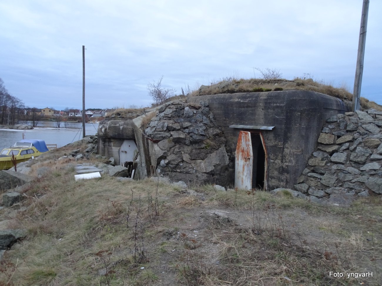

- Inngangen til mannskapsbunkeren
- 6-DSC01815-001.JPG (259.06 KiB) Viewed 35939 times

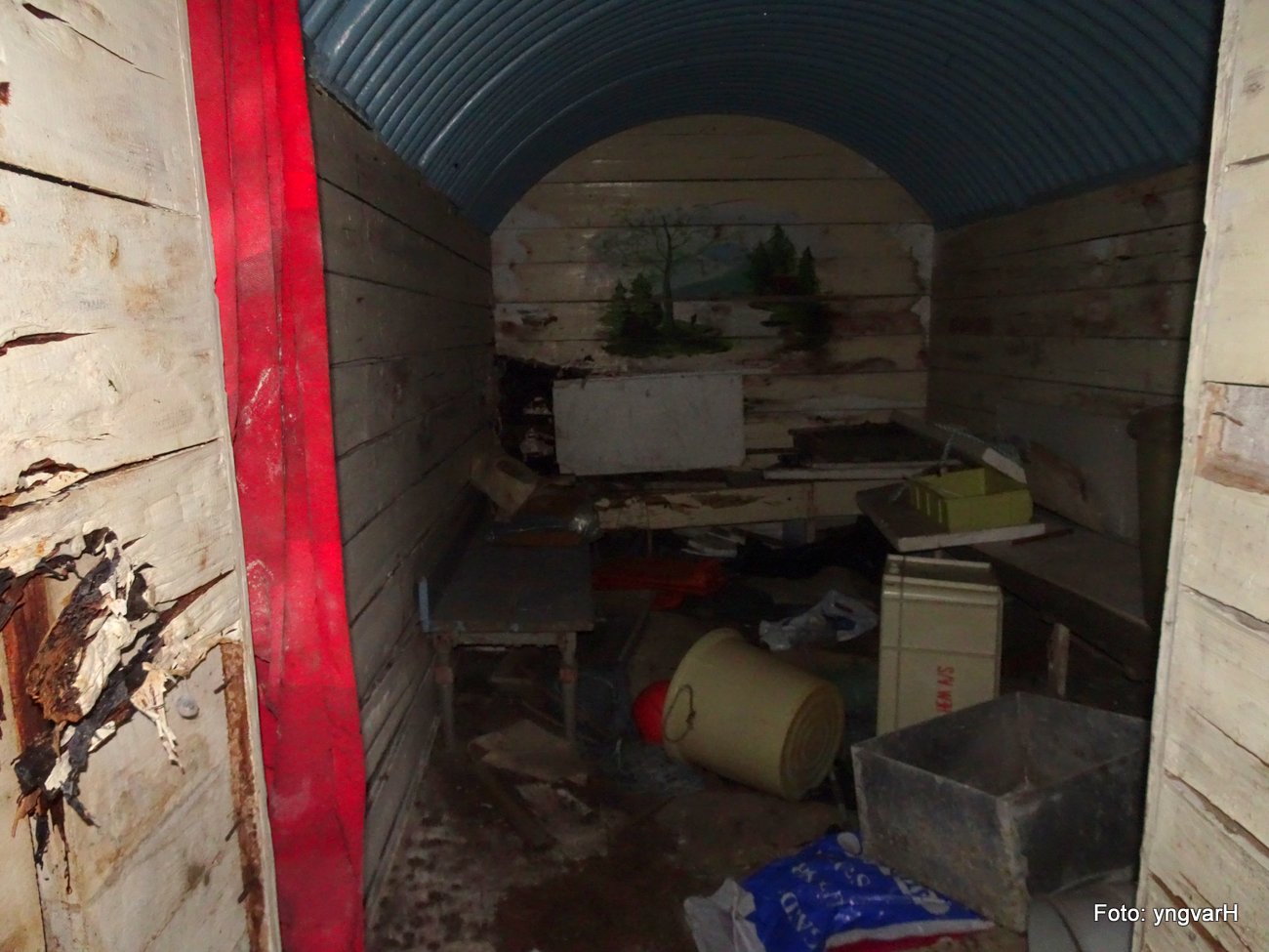

- Rommet med buet tak
- 9-DSC01820.JPG (202.62 KiB) Viewed 35939 times

Det er ikke noen Regelbau, men en feltmessig forsterket bunker slik vi finner i området rundt Oslofjorden (med kallenavnet "Vf Oslofjord"), er dette i Vestfold eller Østfold? Ligger det en mannskapsbunker rett bak maskingeværbunkeren?
Bilde nummer fem viser inngangen til begge bunkerne. Den nærmeste er mannskapsbunkeren. Bildene videre (innenfra) er også fra denne bunkeren. De tre første er fra stridsbunkeren.
Bunkerne ligger i Larvik. jeg ser at stridsbunkeren er en vf Oslofjord variant, nesten lik den Larvik kommune rev ned her om dagen, men mannskaps bunkeren som er frittstående var den jeg lurte mest på.

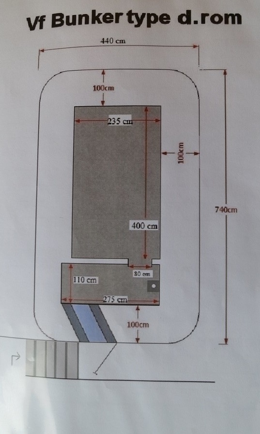

Der hvor en Vf-oslofjord stridsbunker står, ligger det ofte en mannskap/d.bunker like ved. Alà den som ligger i kirkesvingen på Kråkerøy. Har vært der ute og tatt mål og laget tegning. Vil tro dette kan være forgjengeren til Vf-11a. begge er vel beregnet på rundt 6 mann m.t.p. størrelsen på hovedrom 2.3 X 4 meter
Innermålene på Vf11a Norw, er 2,35 x 4,60 i hovedrommet. Forrommet er 2,30 x 1,15 og med en utgang 0,80 bred. Veggene er 1,00 tykke, med unntak av veggen mellom hovedrom og forrom, som er 1,20 tykk (veggen med inngangsdør og skyteskår).
jeg skal ta en tur og måle opp denne bunkeren, samt noen andre i nærheten, bare snøen går

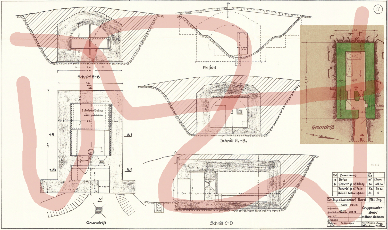

Ikke helt F 11a norw. dette. Innsnittet til høyre er helt riktig akkurat det, men disse er også benevnt som det i Karihola-settet. 12 stk av dem totalt.
F 11a har bare halvbue "Heinrich" som tak og er smalere men lengre. Denne har helbue "Heinrich" og er bredere men kortere.
Denne ser mere ut som en mellomting av Vf 51 Heinrich-variant, og en F 11a norw. men med hel-buet tak.

En kommentar til "Vf"-tegningen lengre oppe i tråden:
En F 11a er også akkurat 2,35m bred, men er 4,60 lang og har også vanligvis et skyteskår og rett utgang.
Det kan virke som den også finnes i ammobunker-rollen uten skyteskår. Jeg skal gå dette etter senere.
En interessant bunkertype i sammenheng med regelbau-systemet. Det finnes så mange av disse forskjellige variantene av små mannskapsbunkere med feltmessig standard (Vf/F).
Undres på om ikke også denne har fått en benevnelse ett eller annet sted. Og hvor kommer FI inn i bildet?
Det finnes 2 boligbunkertyper til i Karihola-settet (ubenevnte), men denne hører ikke til der. Posisjon nr 14 i Karihola-settet er en Siegfried med stilling.
Denne er vel fra Riksarkivet?
