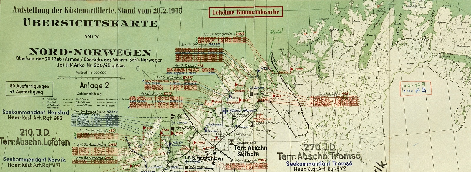

Hej
Sådan så det ud 20-2-1945, men da havde russerne også presset de tyske stillinger tilbage.
De tyske tropper sprængte selv stillingerne før tilbagetrækningen.

kstdk wrote:Hej
Takk for kartet, kjempe å få det visuelt!

Finnes det et slikt kart over hele Norge også ? :)

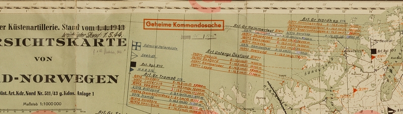

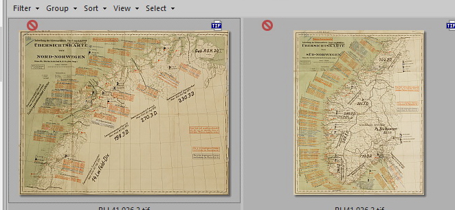

ViktoriaH wrote:
kstdk wrote:Sådan så det ud 20-2-1945, men da havde russerne også presset de tyske stillinger tilbage.
Ja, man hadde slike kart for hhv Nord- og Sør-Norge - ref vedlegg (bildet til kstdk er et utsnitt av førstnevnte).
Disse ble laget i mange versjoner ila krigen og viste status på forskjellige tidspunkt - vedlagt et annet eksempel fra 1. mai 1944.

Ligger disse kartene noen plass på nettet med høyere oppløsning?
Thomas L wrote:Ligger disse kartene noen plass på nettet med høyere oppløsning?
Tviler på det. Originalene ligger i Bundesarchiv, og de som har kjøpt høyoppløselige digitale kopier derfra har betalt mye for dem fra Selke...
Det nærmeste du kommer på nettet er vel disse:
http://www.kystfort.com/forum/viewtopic.php?f=35&t=590
https://commons.wikimedia.org/wiki/File ... 545%29.jpg
