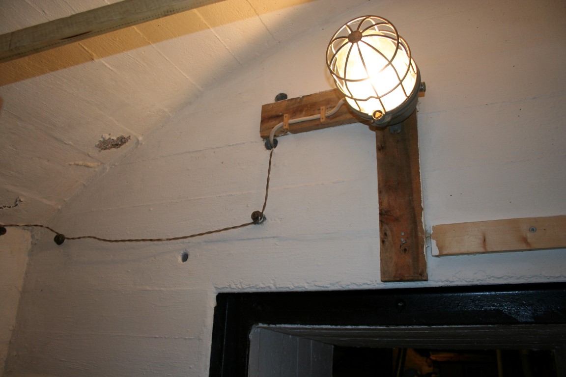

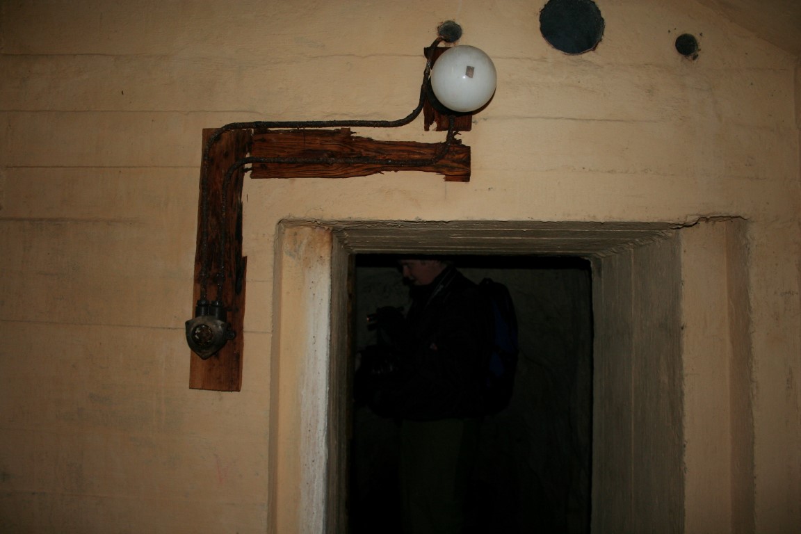

I enkelte fjellanlegg og bunkere har strømledningene til belysning vært festet på treplater slik som her.
- hisøy (1).jpg (133.1 KiB) Viewed 12110 times
- hisøy (2).jpg (144.97 KiB) Viewed 12110 times
Ja, det er ikke uvanlig å se det slik i bunkere.
I L484 bunkeren i Bodø ser vi tydelig hvor brytere og lys har vært montert.
På kystfortene derimot er det ikke så vanlig å se hvor elinstallasjoner har vært,
I alle fall ikke her oppe i nord
