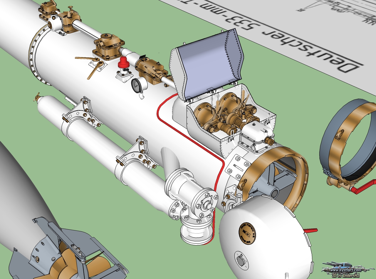

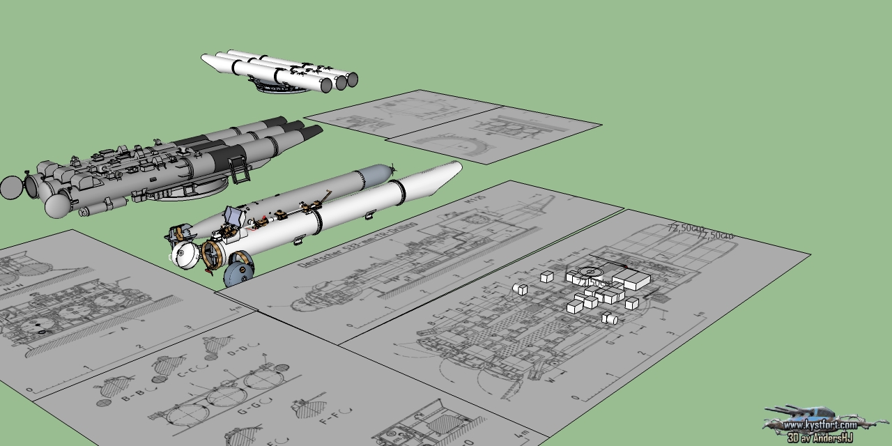

Arbeidsfil, venstre den jeg har brukt til nå (laget av Bunker14) Hvite er arbeid i gang, bak sokkel ferdig til høyre start på trippel kontrollbokser mm

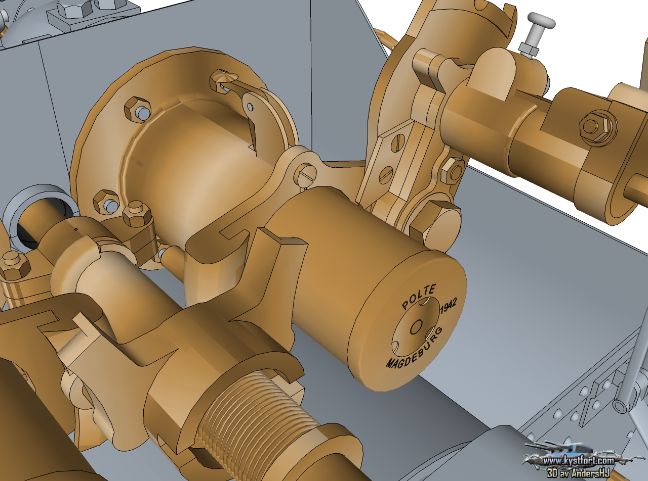

Nærbilde av mekansime (kardus) så langt. Alle betjeningsorganer blir mulig å bevege (animert) Mangler bilde av kardus patron

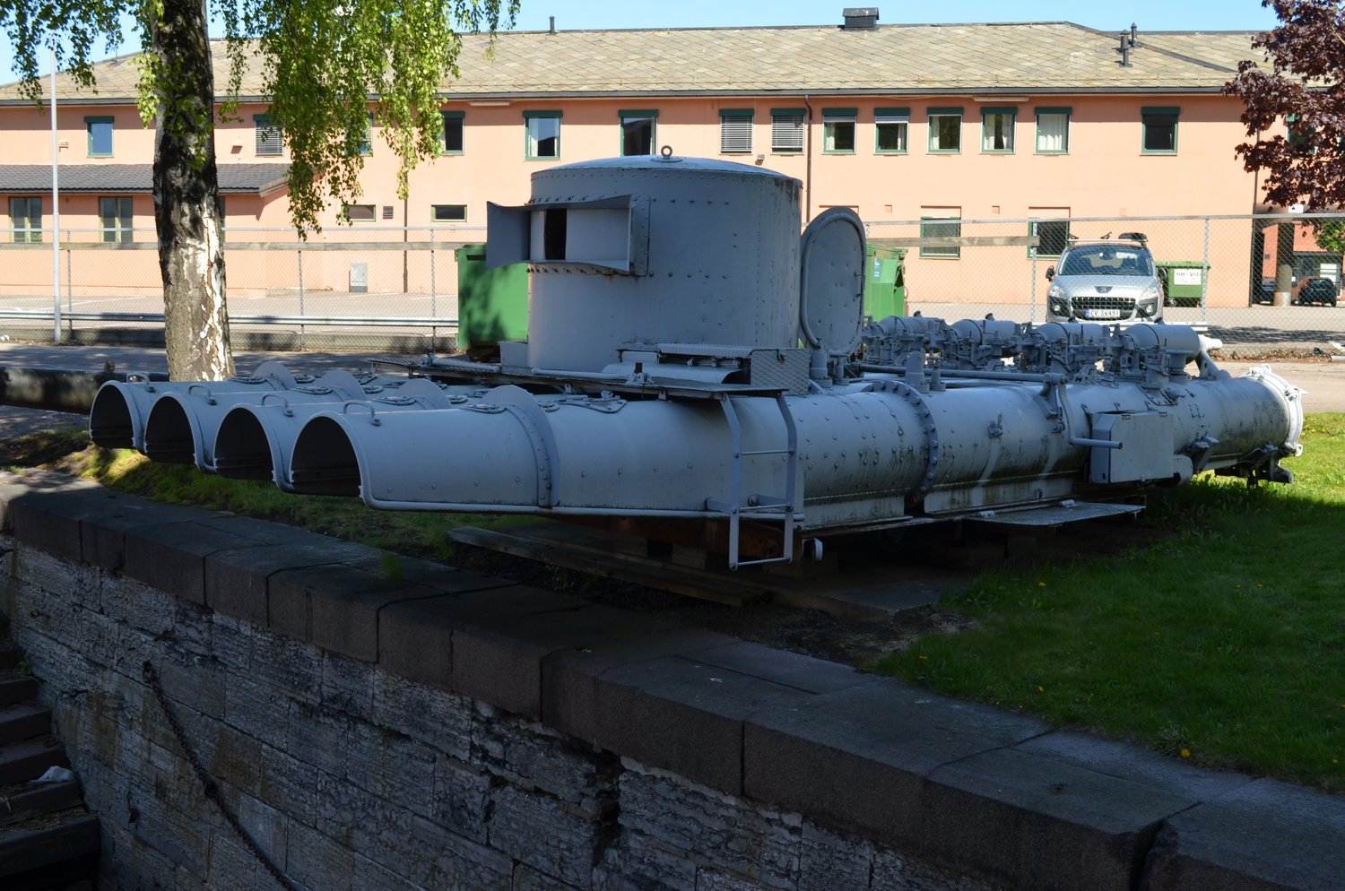

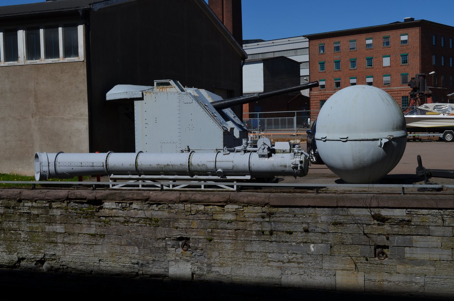

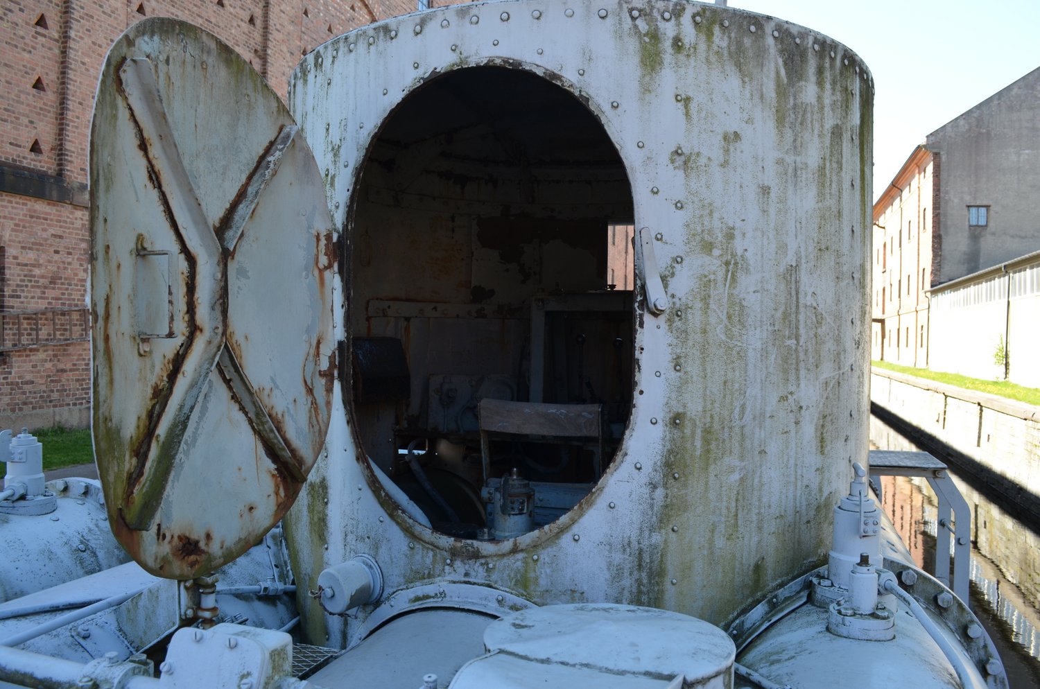

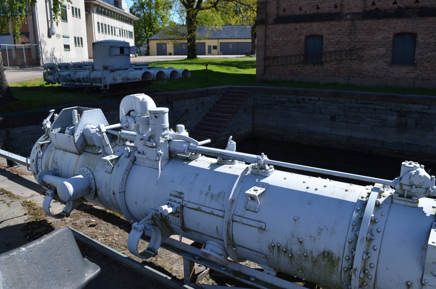

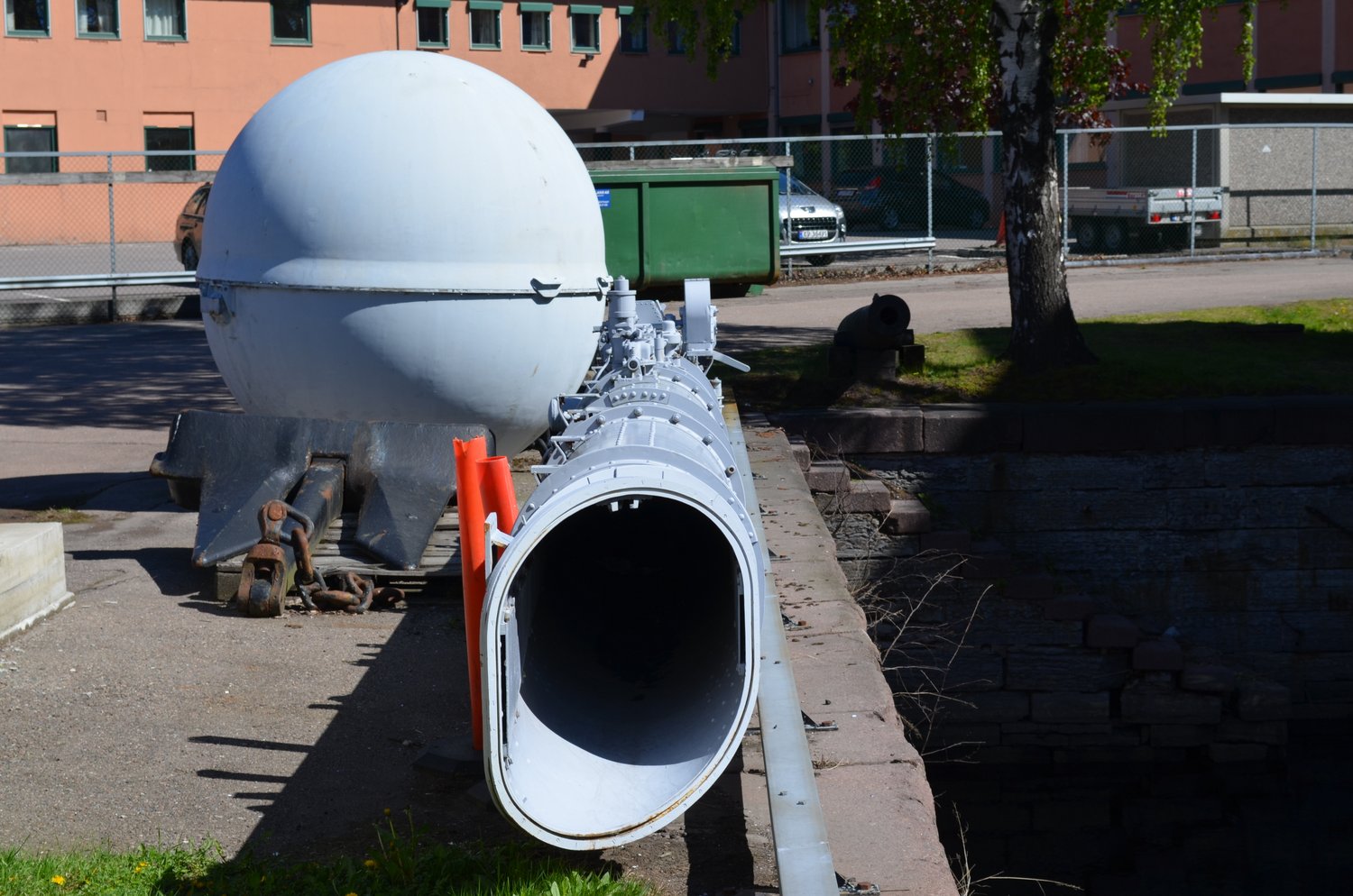

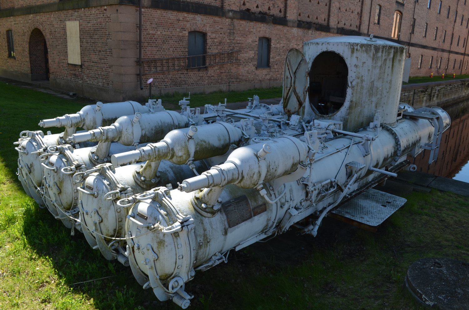

Kan disse bildene være til nytte Anders? Tatt på Marinemuseet i Horten.
Det enkle røret er fra en tysk S-Boot.
Firlingbatteriet mener jeg er fra en etterkrigs norsk jager (formodentlig av britisk opprinnelse).
Ingen av disse er relevante ift landbaserte batterier, med mulig unntak ift Rødberget og Siebruniemi som skulle hatt S-boot rør (usikkert om det evt var snakk om samme type som røret på MMU).

Takk for bildene, quad ser britisk ut ja, signifikante luftcylindre. S-Boat torpedorør har veldig karateristisk munning, en på hver side.

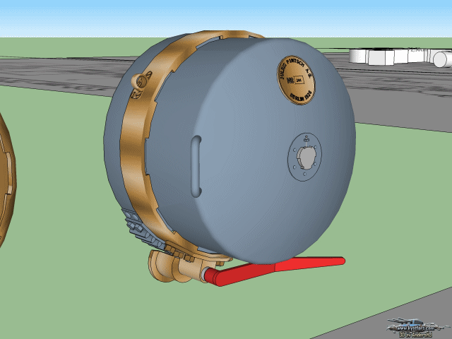

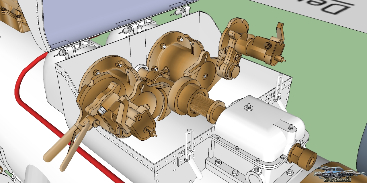

Forsøk på å vise animert låsemekanisme til torpedo luke
AndersHJ wrote:Test post
Flott animasjon av låseringen, men du må nok legge inn en annen utveksling på sveiven... ;-)

ahaa ... det er noen flere tannhjul inni der da?
AndersHJ wrote:ahaa ... det er noen flere tannhjul inni der da?
Burde huske det da jeg skrudde den sammen for et par år siden... Det er i alle fall bare en kort vridning på håndtaket som skal til (det er umulig å vri helt rundt, naturlig nok mtp avstanden ned til gulvet).

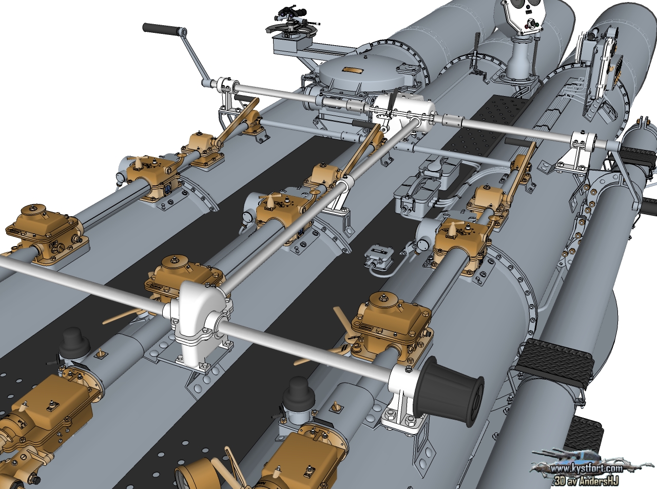

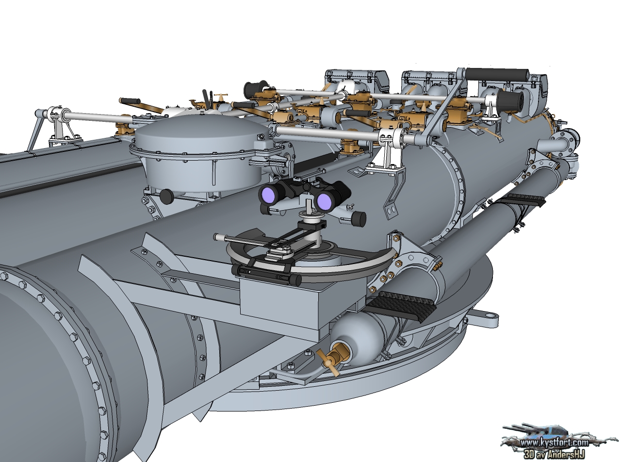

Etter at Natter hadde en liten bilde og video sesjon på Herdla har jeg nå kommet litt lenger. Selve torpedorørene begynner å bli ferdige men det er en del igjen på trippelkanon fundamentet. Foreløpig bare vinsjer. Og bevegelsen på låseringen er løst!, litt mindre vinkel :)
Torpedos German G7 48.jpg (541.03 KiB) Viewed 14238 times
AndersHJ
Posts: 675
Joined: 30 Sep 2009 10:27
Location: Bærum

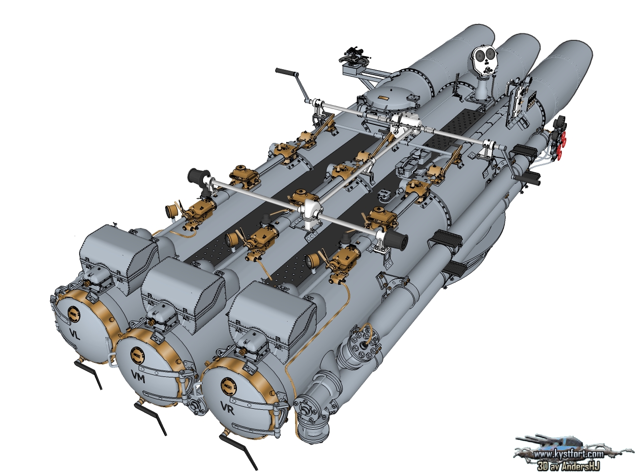

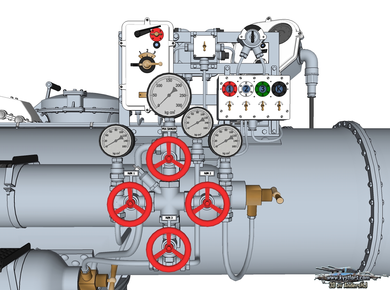

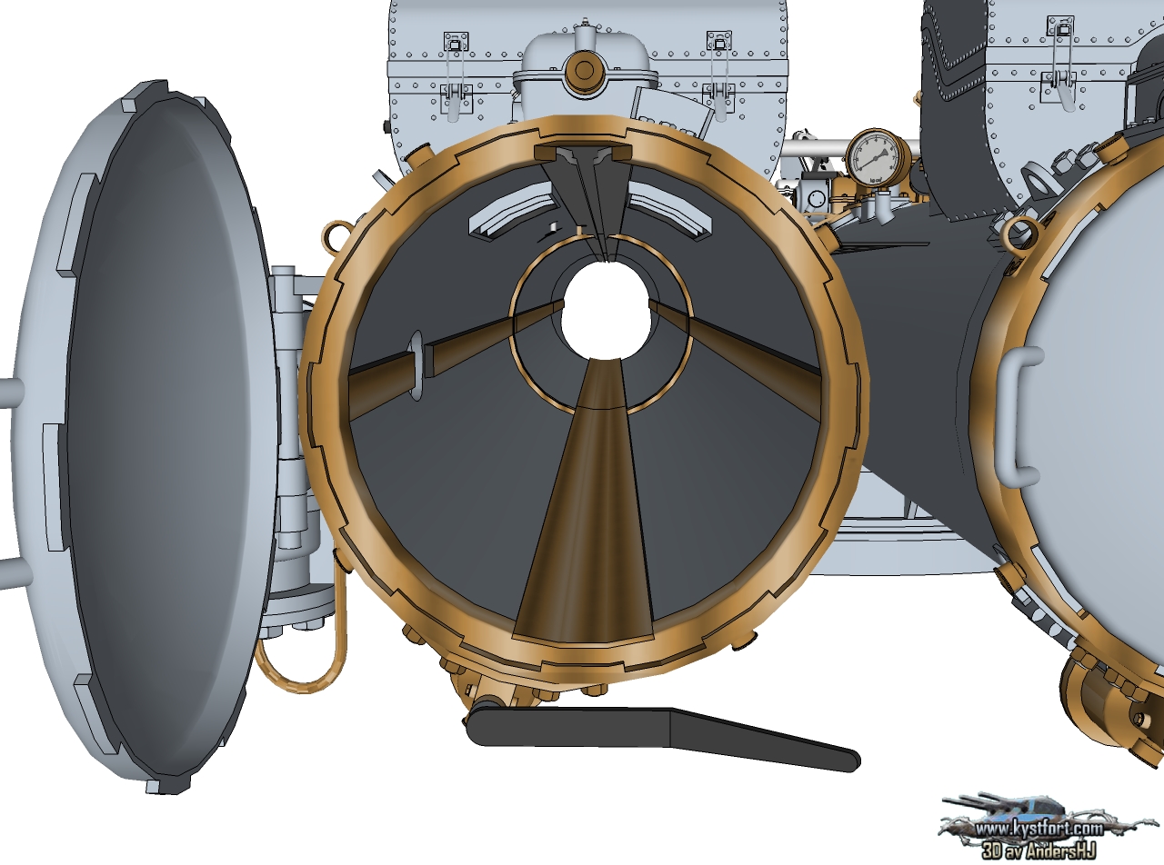

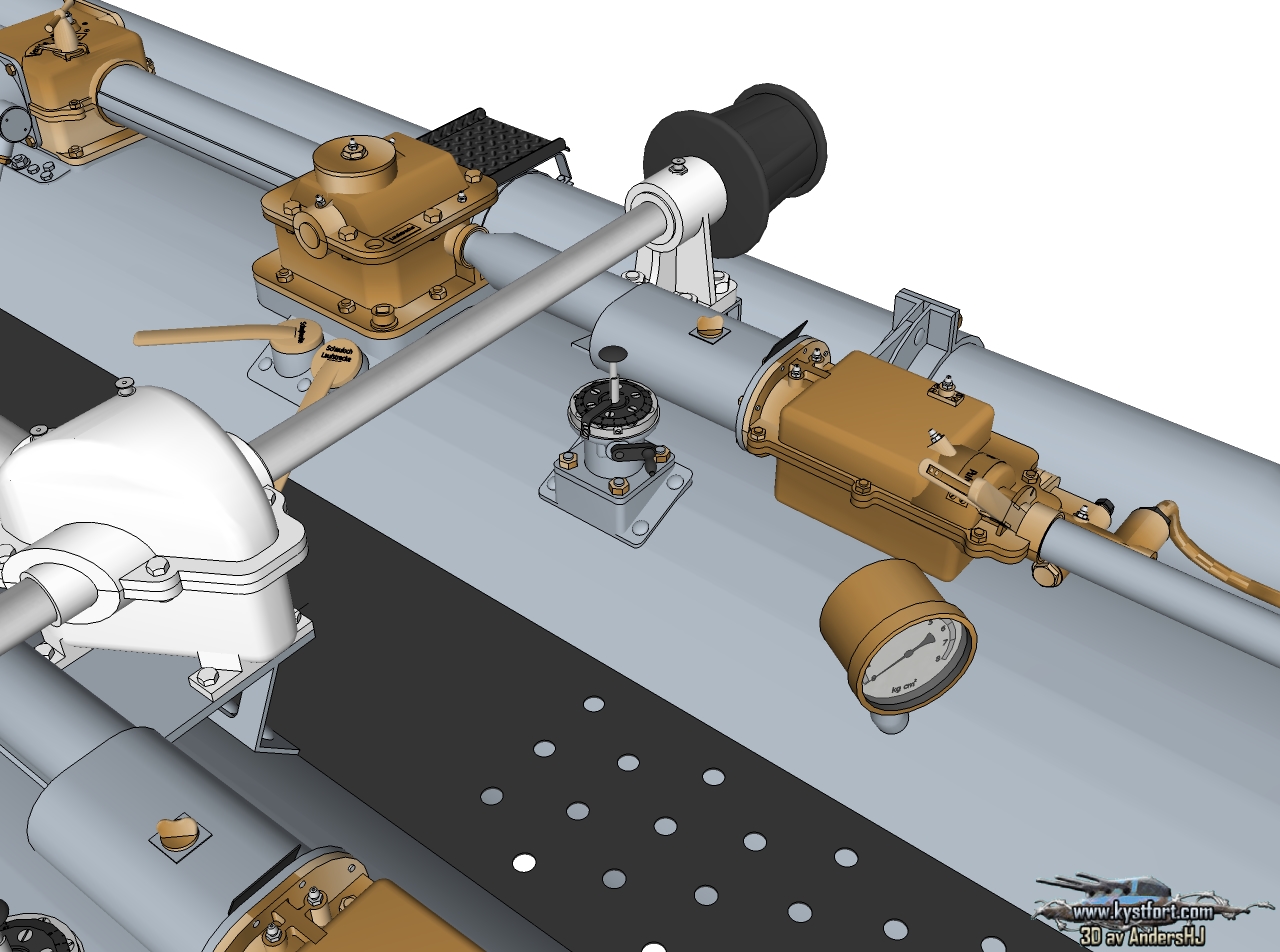

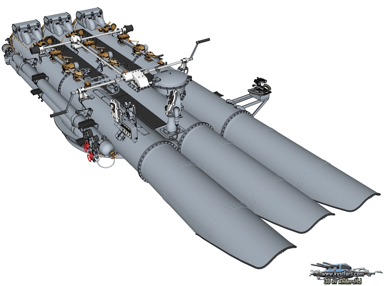

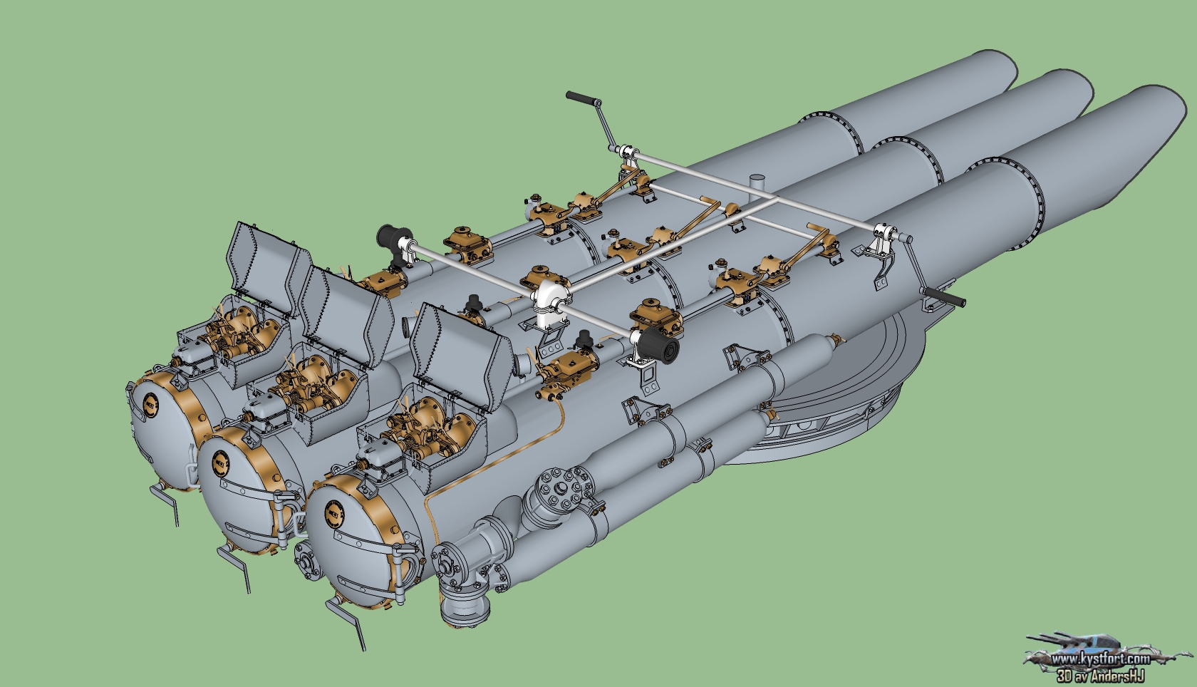

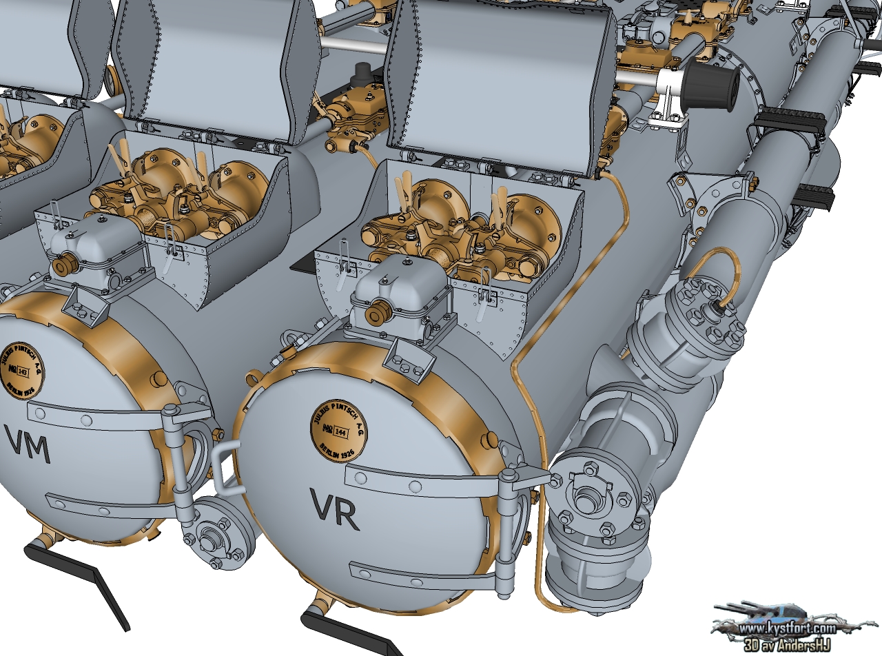

Trippelrør er nå bortimot ferdig. Noen detaljer igjen men det får så være. Har tatt 3 måneder å komme så langt, godt over 100 timer minst. Har heldigvis ikke nøyaktig timeantall. Utgaven er lik den som sto på Herdla etter krigen. Spesiell takk til Natter for bilder, måling og opplæring av meg. Mange av detaljene virker nå som på orginalen (animerte objekter). Men pga begrensninger i Sketchup er avhengigheter mellom komponenter ikke laget og må styres av bruker. Dvs man kan afyre med sikring på. Modellen skal inngå i Herdla Fort samlingen som det ligger noen tegninger av i forumet. Det vil også bli tilgjengelig i torpedo serien jeg har liggende på 3DWarehouse når helt ferdig.
Torpedorohr 533mm Drilling 01.jpg (499.36 KiB) Viewed 14177 times
Torpedorohr 533mm Drilling 02.jpg (394.65 KiB) Viewed 14177 times
Torpedorohr 533mm Drilling 04.jpg (694.61 KiB) Viewed 14177 times
Torpedorohr 533mm Drilling 06.jpg (735.91 KiB) Viewed 14177 times
Torpedorohr 533mm Drilling 08.jpg (586.08 KiB) Viewed 14177 times
Torpedorohr 533mm Drilling 09.jpg (450.55 KiB) Viewed 14177 times
Torpedorohr 533mm Drilling 10.jpg (513.41 KiB) Viewed 14177 times
Torpedorohr 533mm Drilling 11.jpg (528.49 KiB) Viewed 14177 times
Torpedorohr 533mm Drilling 12.jpg (475.21 KiB) Viewed 14177 times
