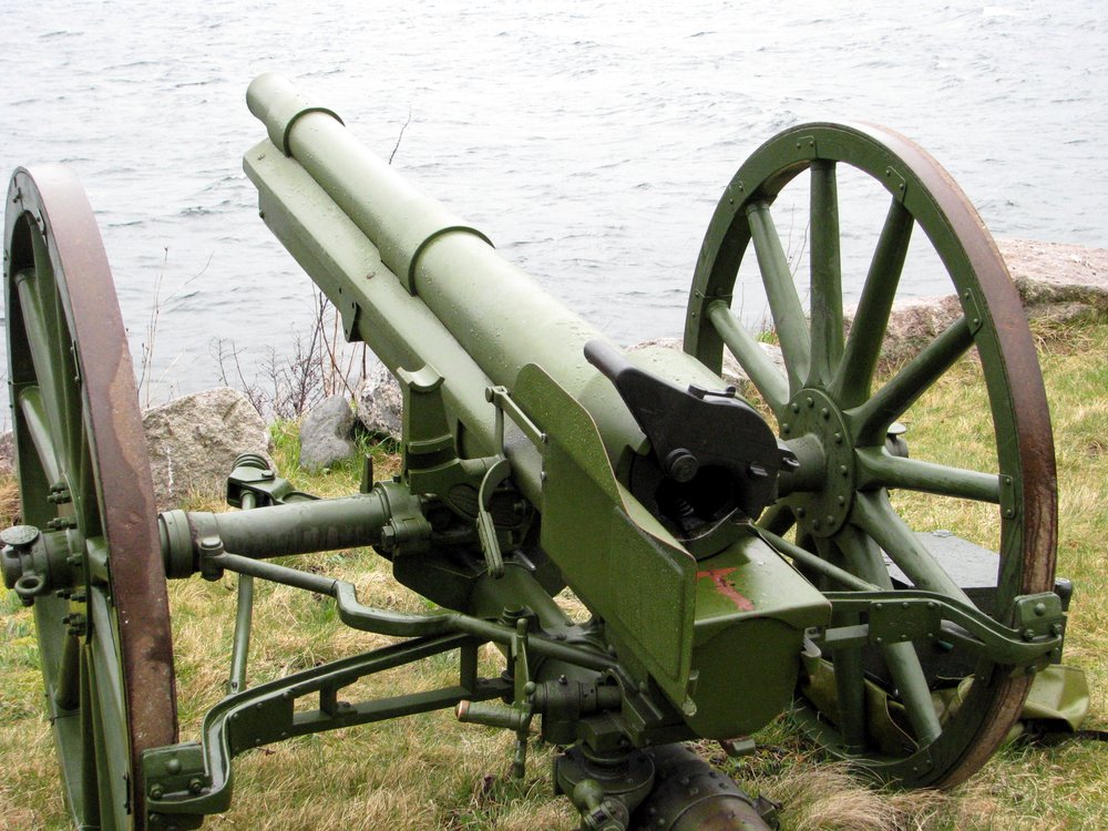

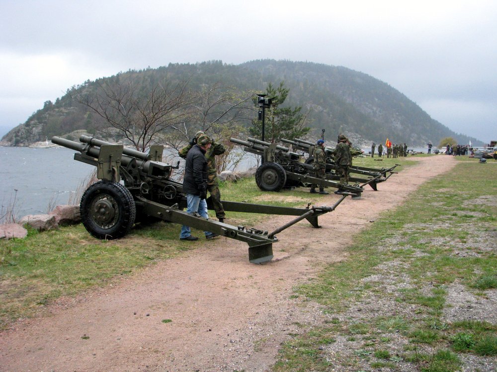

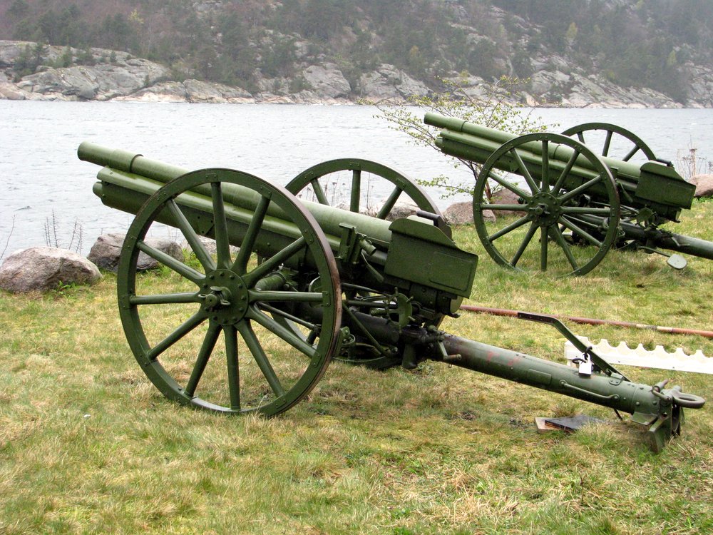

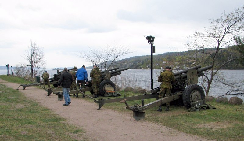

Det har nettopp vært kurs på Oscarsborg festning for de som skal være salutt kommandører og lede slike salutter. Tror de må sertifiseres for oppgaven.
Kan noen angi kanontype på disse kanonene som ble brukt på Salutt kurset?

De to øverste bildene tror jeg viser 7,5 cm feltkanon M/1901, og de to nederste viser i hvert fall 105 mm felthaubits M101, som vi hadde i Feltartilleriet (lette feltartilleribataljoner) til ca 1996.
Takk lilje, for info om kanonene. Når det gjelder 105 mm felthaubits M101 så står det vel en del av disse rundt i landet som blir brukt til salutter ved rette anledninger.
lilje wrote:De to øverste bildene tror jeg viser 7,5 cm feltkanon M/1901, og de to nederste viser i hvert fall 105 mm felthaubits M101, som vi hadde i Feltartilleriet (lette feltartilleribataljoner) til ca 1996.
Det første stemmer, det andre ville vært et brudd på CFE avtalen :wink: .
Men, du har rett - utgangspunktet er US 105 mm M101, men disse kanonene ble tatt ut av norske beholdninger ihht CFE avtalen og ombygget til 75 mm saluttkanoner ved Rakkestad tekniske verksted (RATV) i 1996. Formelt endret vi navn på disse kanonene til "75 mm saluttkanon RATV 96"
