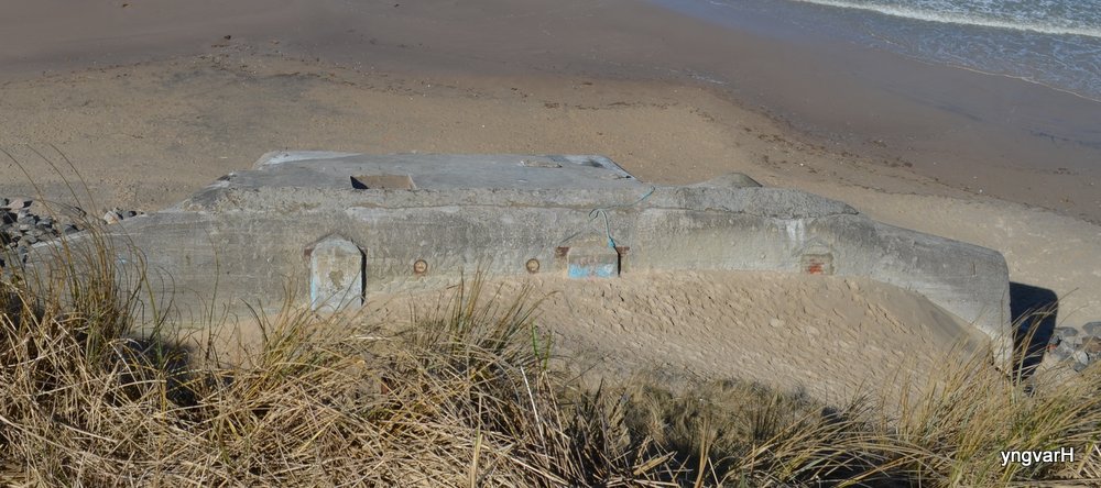

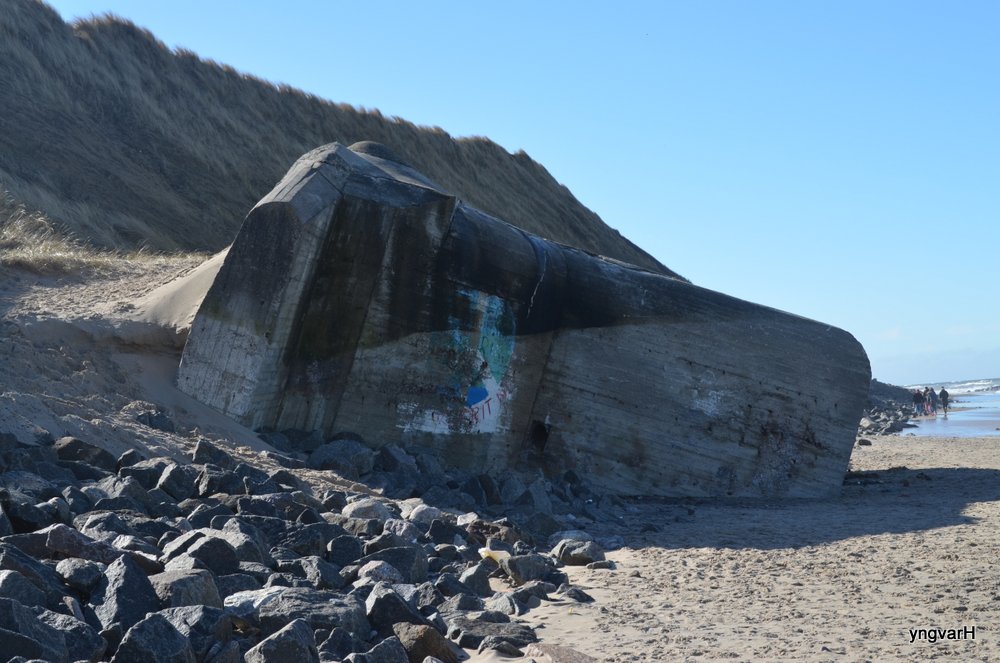

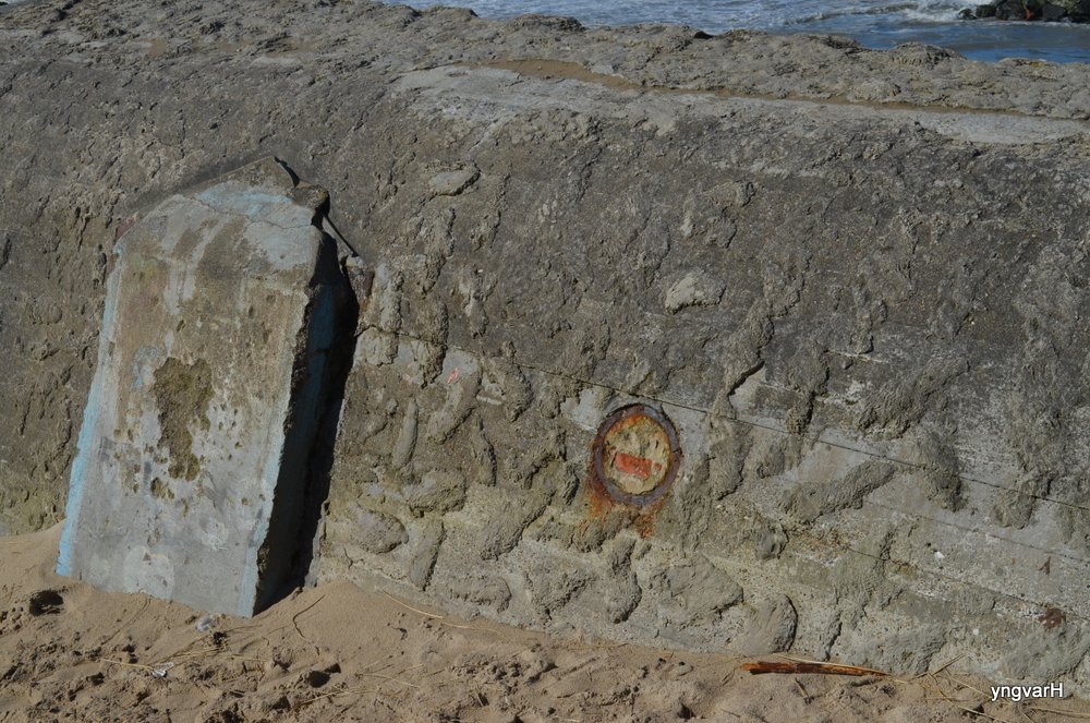

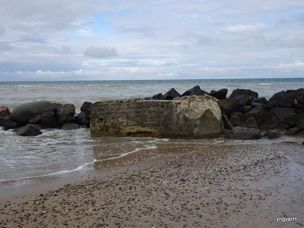

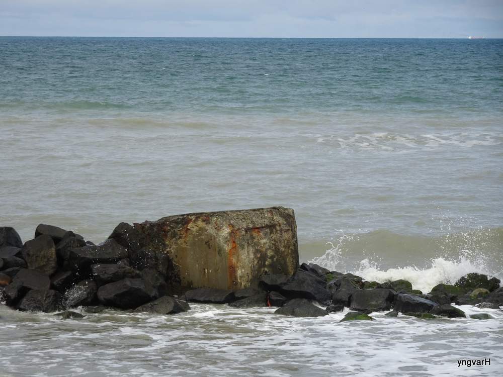

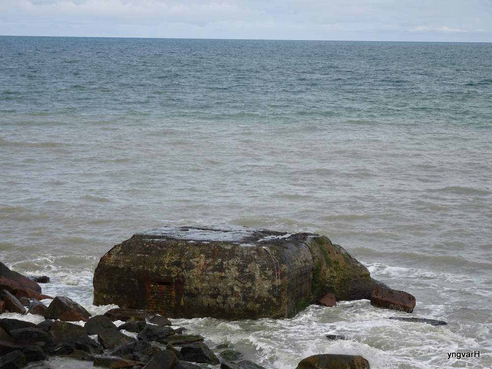

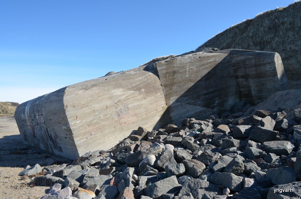

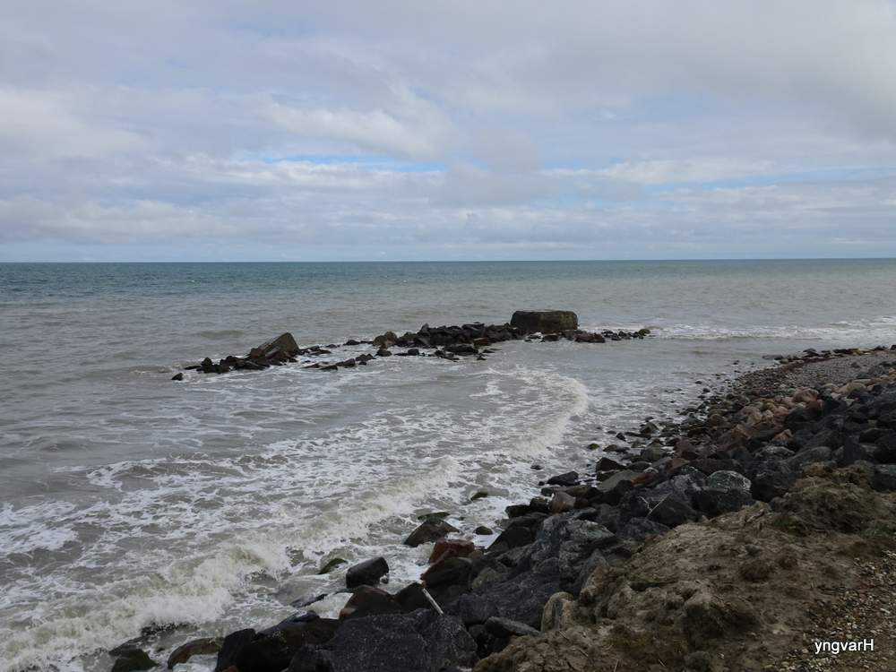

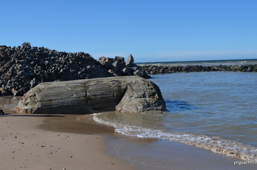

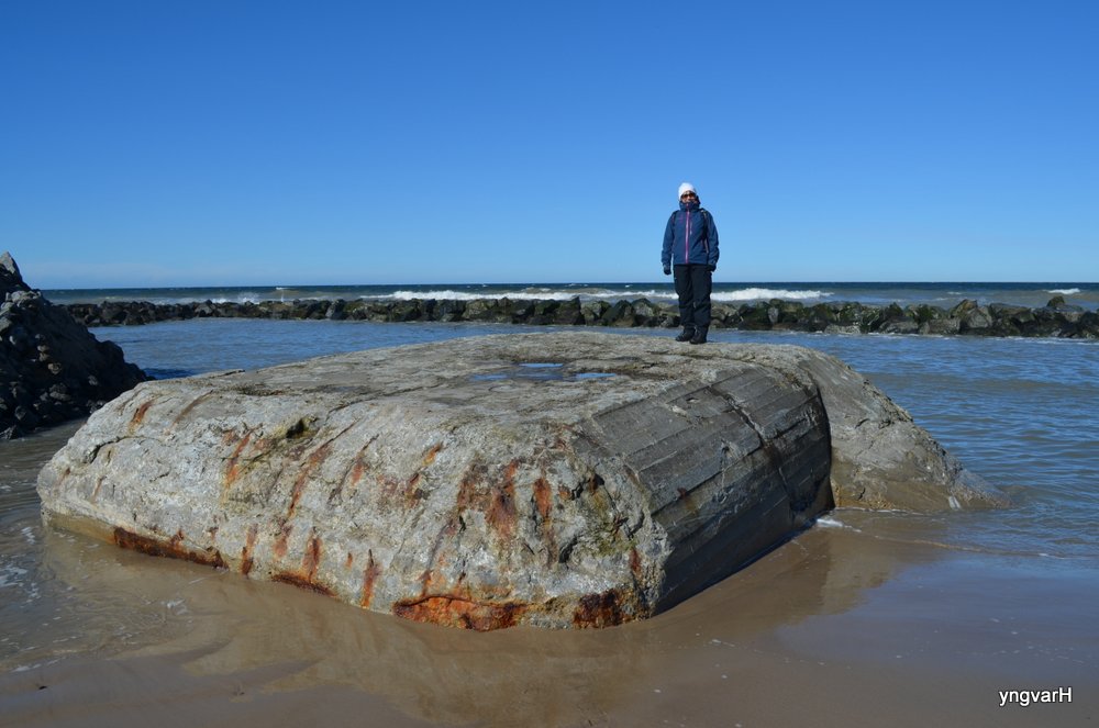

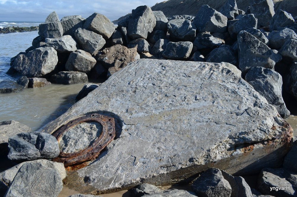

Et par bunkere er kommet frem på stranden ved byen Lønstrup, mellom Hirtshals og Løkken iflg lokal kjentmenn. En stor bunker som sklir sakte ut i havet og to små, den ene med en boltkrans. Er det noen som kan fortelle hvilken regelbau det er?
Den store har tre dører.

Flott bilder. Ganske rått å se på, her er det sterke krefter i sving.

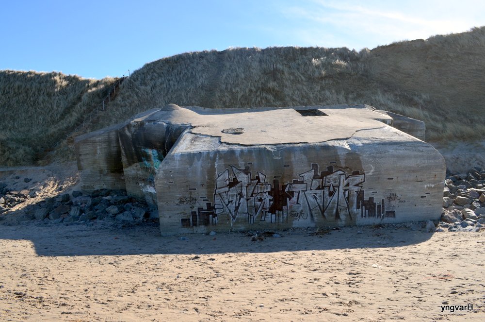

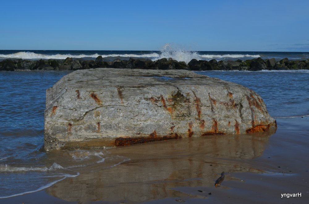

Synes de to nederste bildene ser ut som en F-Stand, kan det stemme?
Vet ikke hvor bildene er tatt, men ved Tornby, Liver Aa og Ny Klitgaard ligger det F-grupper med 2 x F-Stand, 1 x R.58c og 1 x R.67 på hvert av de tre stedene.

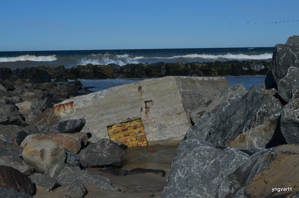

Den med boltene ser for meg på formen ut til å være en type 67 og vil vel da ha hatt et Pz.Kw.I tårn?
Når det gjelder den første bunkeren så skal Stutzpunkt Lonstrup ha hatt følgende ferdig/under konstruksjon pr.15.01.45:
5 x R621
1 x R628
2 x R668
1 x R672
3 x F-Stand
9 x R.58c
1 x R.67
1 x Siegfried bunker brukt av Luftwaffe som Flugwache.
Angående bildet av den første bunkeren, ser det ut til at eneste mulige kandidater er R621 eller R628, men jeg holder en knapp på førstnevnte.

Når jeg ser nøyere på bilde nr.3 så ser det ut som om bunkeren har fått en ekstra liten utstikker på venstre side i bildet, dersom det er en R621. Finnes det variasjoner av denne typen? Blir også forvirret av det som ser ut som et firkantet hull på taket. Var det hull der, eller er det øynene mine som spiller meg et puss?

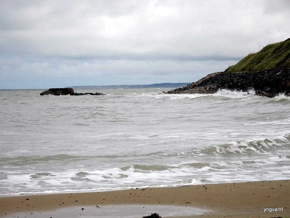

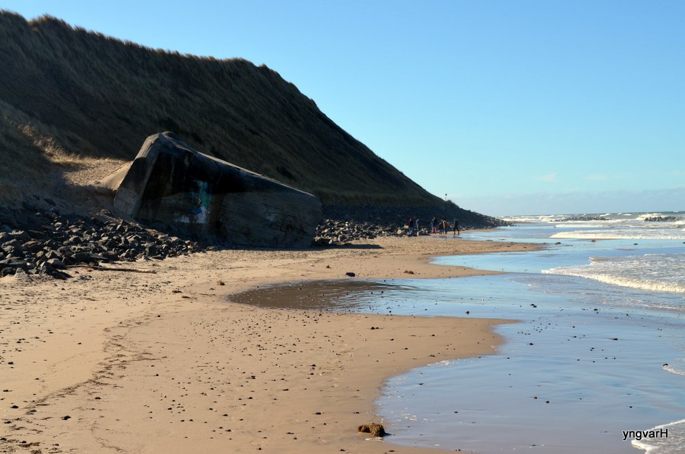

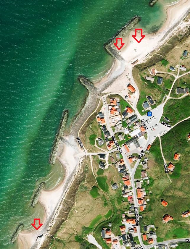

Disse tre bunkerne ligger på stranden ved byen Lønstrup. De er merket med røde piler. Problemene langs stranden i det området er at landet bak stranden er fra 50 til 90 meter høyt, rett opp fra stranden og det raser ut hele tiden. Faktisk tar havet tilbake ca tre meter pr. år, derfor sklir bunkerne lengre og lengre ut i vannet.

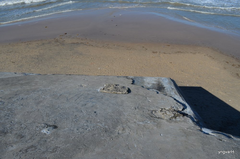

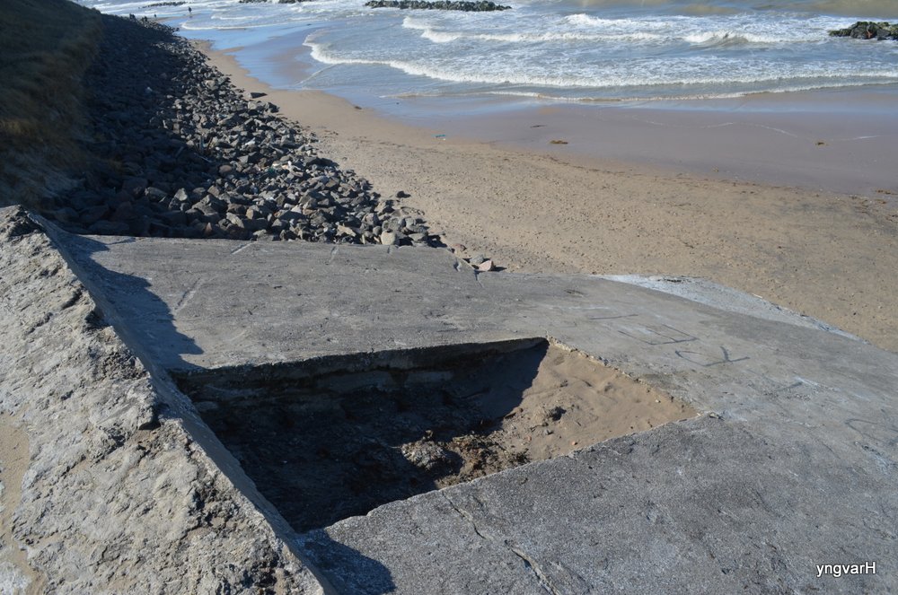

Det er en firkant på taket av bunkeren som du ser.
- 1-DSC_0043.JPG (177.67 KiB) Viewed 23752 times
Ja, Vestkysten flytter seg fort østover. Vigsø og Skagen er vel de verste jeg har sett..der må en jaggu meg kjappe seg hvis en skal få det med seg før det forsvinner. Bunkerjakt i dykkerdrakt blir liksom ikke det samme. Takk for bilde av taket. Må melde pass, det ligner jo forsåvidt på en 621, men tilsvarende hull har jeg aldri sett. Spennende, det blir artig å følge med når noen hoster opp fasiten.

Her er et bilde av taket på denne store bunkeren. Den høyre døren er vel til en MG stilling, ellers har den to dører inn til hovedbunkeren.
På taket er det en firkant, ikke helt igjenom. Ellers så er det fremme på høyre side av taket to hull som er støpt igjen.

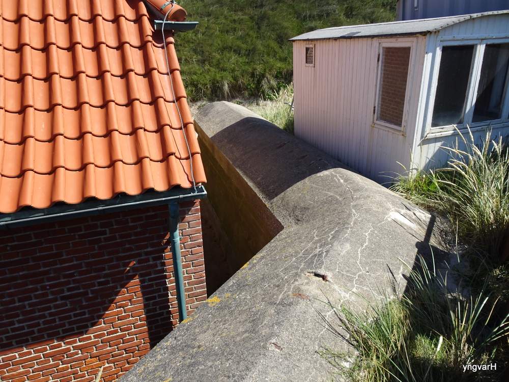

Noe flere mindre bunkere langs stranden i Lønstrup. Hen sikten med bunkerne her var å beskytte veien fra stranden. En eventuell invasjonsstyrke trengte en vei fra stranden og innover i landet for å etablere seg.
Derfor er det befestning nesten ved alle strendene som har en vei i Danmark. Bilde av den store muren rundt Redningshuset er restene av veisperringen.

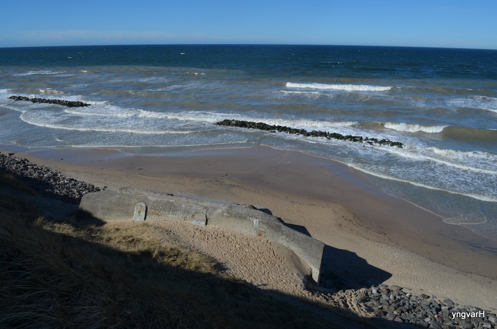

Etter hva jeg kan se av EXIF på bildene av den store bunkeren, Yngvar, stemmer det at du tok disse bildene 30. mars i år? Bildene mine ble tatt tre måneder senere, men legg merke til hvor stor forskjell det er på sandmengden i forkant av den store bunkeren? Det har også blitt flytta på en mengde stein ved de to andre bunkerne.
