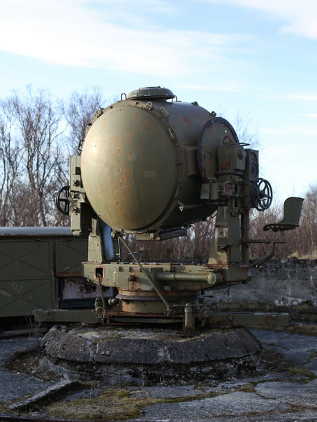

Hej!
Jag vet inte i vilken kategori den här frågan ska placeras ... vad är det för utrustning på bif. foto?
/Magnum
150cm lyskaster
Ole
Posts: 1007
Joined: 03 Mar 2009 23:42
Location: Kragerø/Bjarkøy
Lyskaster. Antagelig en 150cm. Fantes på de fleste kystfort i Norge. Lokket er på foran linsen.
Magnum wrote:Jag vet inte i vilken kategori den här frågan ska placeras ... vad är det för utrustning på bif. foto?
Som angitt ovenfor: 150cm lyskaster med aggregat (bildet er fra Brønnøysund/Skarsåsen, HKB 32./974 Brönnöysund Nord: http://1881.to/gKQFRv )
Yngvar wrote:Lokket er på foran linsen.
Det stemmer at lyskasteren i Brønnøysund har påsatt lokk foran linsen, men Magnums bilde - som ditt fra museet i Aalborg - viser baksiden (virker som lyskasterhuset er snudd, evt satt feil/speilvendt sammen dog..?).

Hej!
Tack för info!
Vilken strömkälla hade lyskastaren?
Inkopplad på elnätet eller via externt mobilt kraftverk (ser så ut på Yngvars foto) och i så fall, behövde varje lyskastare ett eget kraftverk?
/Magnum
Magnum wrote:Vilken strömkälla hade lyskastaren?
Som angitt ovenfor: Aggregat (det vises på begge bildene ovenfor).
I teorien var det sikkert mulig å drive disse fra strømnettet, men jeg tviler på at det var praktisk med datidens nett, gitt at en lyskaster trakk et par hundre ampere...
Wikipedia er i utgangspunktet ingen god kilde til informasjon, men tror du finner svar på mye her: http://en.wikipedia.org/wiki/German_sea ... rld_War_II
Det finnes også flere nettsteder dedikert tyske lyskastere med utrolig mye detaljinformasjon og dokumentasjon - mener jeg la ut link til en av disse i en tråd her på forumet hvor det var spørsmål om 60cm LK en gang (finner den ikke igjen akkurat nå)...
Magnum
Posts: 218
Joined: 01 Dec 2011 15:00
Hej!
Tack för länken men för att krånlga till det :-) ett mobilt kraftverk (aggregat) ... kunde det räcka till för fler än en lyskastare?
/Magnum
Magnum wrote:Tack för länken men för att krånlga till det :-) ett mobilt kraftverk (aggregat) ... kunde det räcka till för fler än en lyskastare?
Enkelt regnestykke, dog basert på litte varierende opplysninger man finner på nettet:
Aggregatet skal kunne levere 24kW - dvs 218A ved 110V eller 307A ved 78V, som noen kilder angir som driftspenning. Effektforbruket til lyskasteren oppgis til hhv 16kW eller 200A avh av kilde.
Uansett tall man bruker: Det er kun kapasitet til en lyskaster pr aggregat.
Som et eksempel kan nevnes at Vesterøen fort HKB 5./980 hadde en stk 60 cm lyskaster med ett stk 8kw aggregat. To stk 150 cm lyskastere med to stk 24 kw aggregater

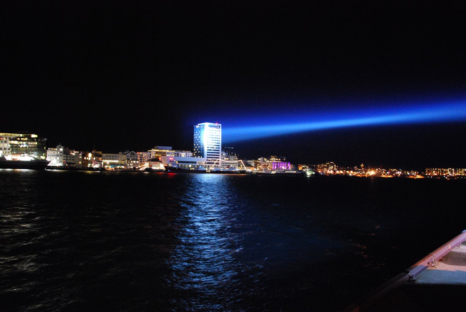

Får ønske godt nyttår med dette bilde fra Bodø på nyttårsaften.
Her kjørte vi vår 150cm lyskaster i ca 15 min. og den lyste godt opp byen.
