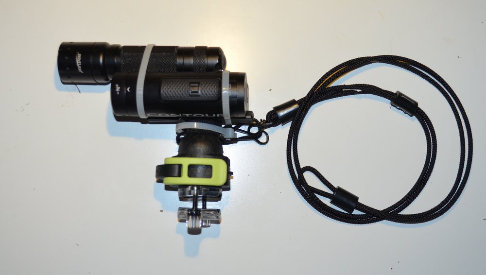

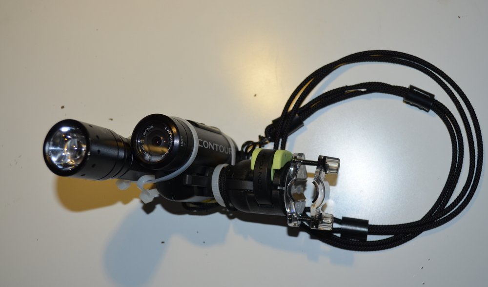

Å ta bilder inne i en bunker som er støpt igjen, er ikke lett, men jeg laget meg et system med et lite Contour video kamera og en lykt. Kamera tar opp i 170 grader vinkel, på et lite minnekort. På kamera har jeg satt et feste (følger med kamera) som jeg kan spenne fast en stokk/ pinne etc. slik at jeg kan stikke det inn gjennom et skyteskår, lufte hull eller rette skorsteiner. Lykten stripses fast til kamera. I tillegg har jeg festet en sikkerhetssnor slik at jeg kan få ut de dyre delene om det skulle løsne fra festene.
Var en tur i dag for å ta bilder inne i en bunker på Folehavna, men hullet som jeg skulle bruke var tettet på innsiden. Ved å finne ut hvordan rommene inne i bunkeren er inndelt er det lettere å bestemme typen.

Yngvar wrote:Å ta bilder inne i en bunker som er støpt igjen, er ikke lett, men jeg laget meg et system med et lite Contour video kamera og en lykt. Kamera tar opp i 170 grader vinkel, på et lite minnekort. På kamera har jeg satt et feste (følger med kamera) som jeg kan spenne fast en stokk/ pinne etc. slik at jeg kan stikke det inn gjennom et skyteskår, lufte hull eller rette skorsteiner. Lykten stripses fast til kamera. I tillegg har jeg festet en sikkerhetssnor slik at jeg kan få ut de dyre delene om det skulle løsne fra festene.

Ser ut som en skikkelig Reodor Felgen patent :bra:
Men vil ikke lykten komme med i bildekanten?
Jo den kommer med i ytterkant, men filmen er bare for dokumentasjon så det gjør ikke så mye. Jeg kan jo sette lykten litt lenger bak. For prøve å feile litt.
