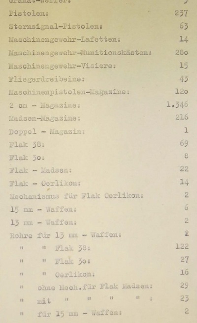

I tillegg står følgende listet opp sammen med ymse artilleri:
"15mm Waffen"
"13mm Waffen"
Siden listen ellers skiller mellom forskjellige kanoner (eks "Madsen", "Oerlikon", "Flak 30" osv) antar jeg at det er noe spesielt, i betydning lite brukt?

- Clip_5.jpg (53.71 KiB) Viewed 2036 times
