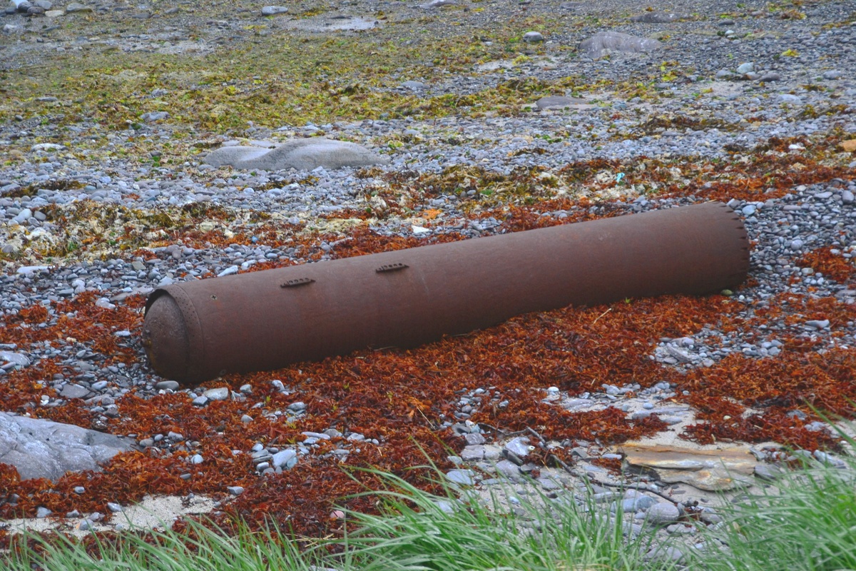

Fikk dette bildet fra Zünder, som var en tur nordpå nylig. Han mener den lå i Elvevika. Ser ikke spor av den på luftfoto fra 2010, så da må den evt ha drevet i land ila de siste 4 årene, med mindre lokaliseringen er feil.
Noen som har sett denne?
Som ved tilsvarende tilfeller man har sett de siste årene, er det kun lufttanken som har drevet i land (hode og akterkon er formodentlig løsnet grunnet korrosjon, og så har tanken antagelig hatt noe positiv oppdrift og blitt ført med strømmen).
Sliter med identifiseringen ut fra bildene jeg har fått - spesielt stusser jeg over at Zünder mener diameteren er større enn 53cm. I så fall er det veldig få alternativer bortsett fra et par russiske etterkrigstorpedoer (bla typen man antar forårsaket forliset til "Kursk"). Vet ikke hvor sannsynlig det er at en øvelsestorpedo (noe røret i front av luftbeholderen indikerer) skutt feks ute i Barentshavet drifter inn hit, men det kan vel tenkes.
Visse detaljer (som bæreknastene) er identisk med tyske WW2 torpedoer (klinikingen av akterstykkets innfesting på luftbeholderen er også noe man finner på tyske torpedoer på 20-/-30-tallet), men to knaster er svært uvanlig - har kun sett det på en russisk torpedo (kan indikere uvanlig lengde og behov for ekstra støtte, selv om en feks ikke hadde det på den over 11m lange tyske G7e(TIIId) ).
Pluggene er ikke tyske (med et mulig forbehold ift eldre torpedoer hvor jeg ikke har så god oversikt). Bruk av arabiske tall er dog en mulig indikasjon på at den ikke er russisk..?
Om noen kjører forbi og tar seg tid til å måle diameter og evt knipse flere nærbilder av detaljer (som front, skjøter, plugger og bæreknastene + evt synlig tekst), hadde det vært kjekt.
Ellers burde vel denne kanskje bli tatt vare på ved et lokalt museum - noen ideer?

Natter wrote:Han mener den lå i Elvevika

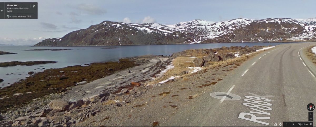

Korrigert posisjon: I bukten nord for Sætervika skal det være - lett synlig fra veien (ref vedlagte bilde fra Google Streetview).

Excellent H, let's hope somebody knows more.
Your picture is from 2010 i see, so it's been there for quit a while.
This piece needs to be preserved guys, let's find it a good home.
