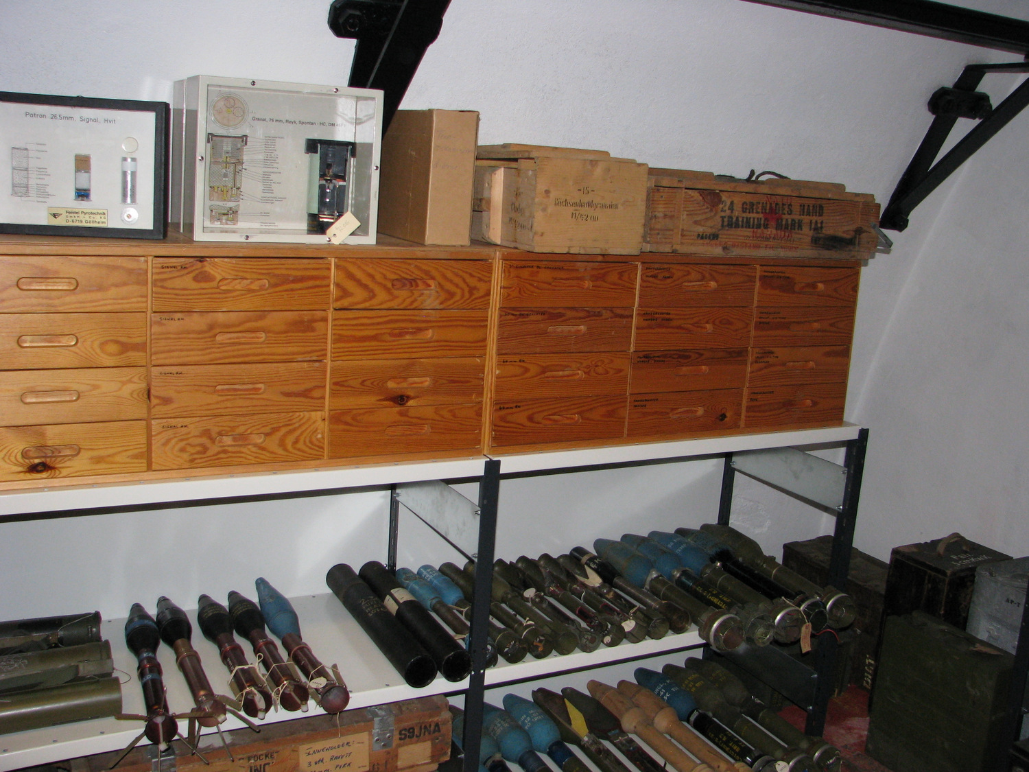

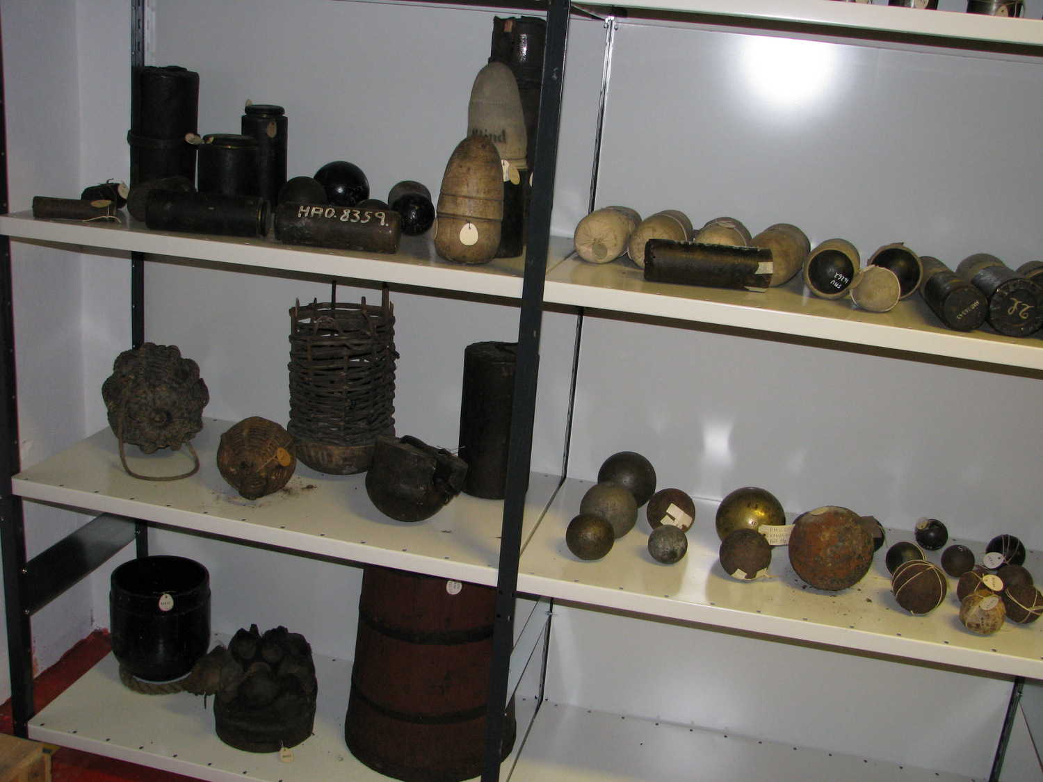

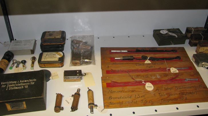

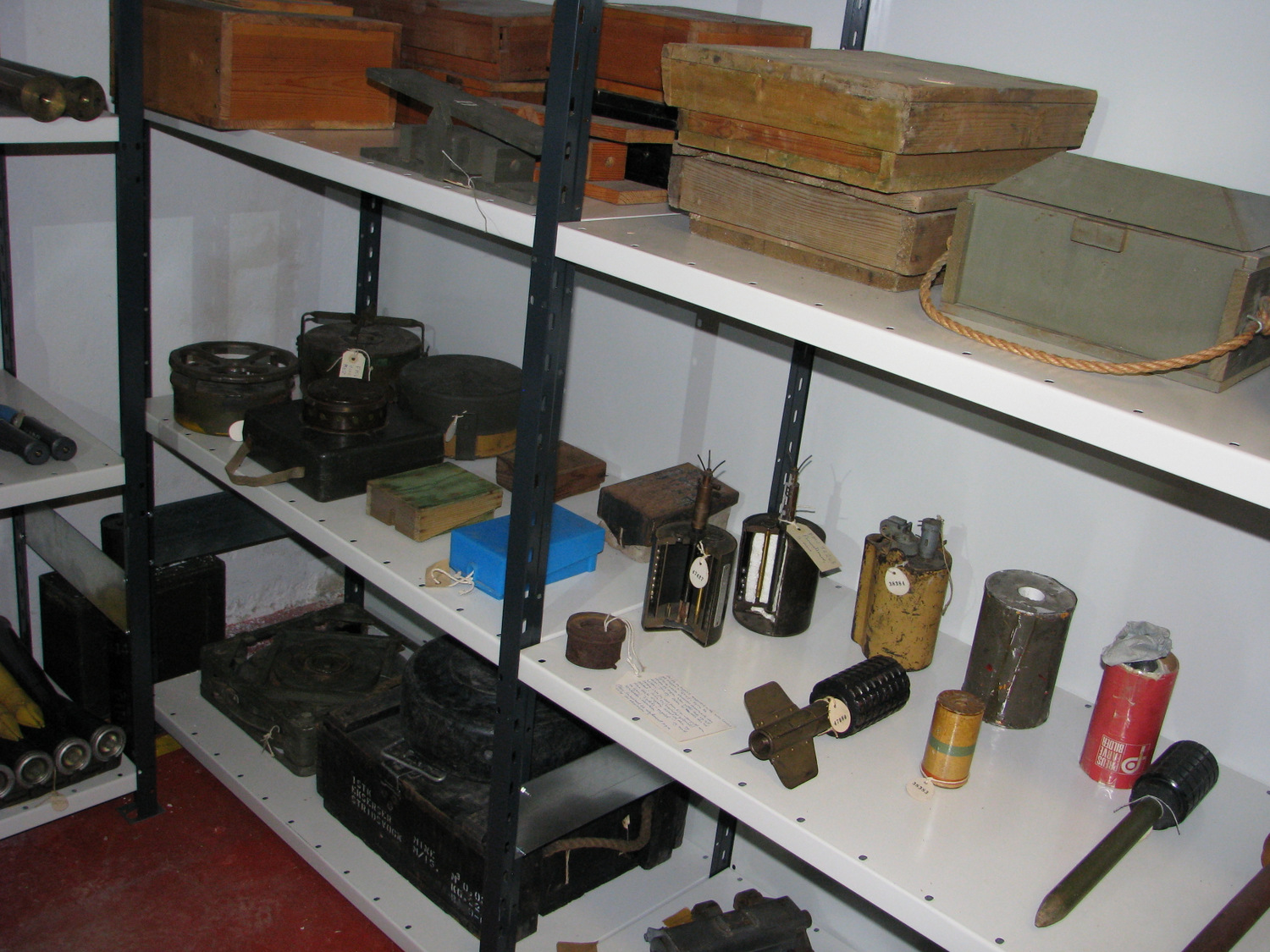

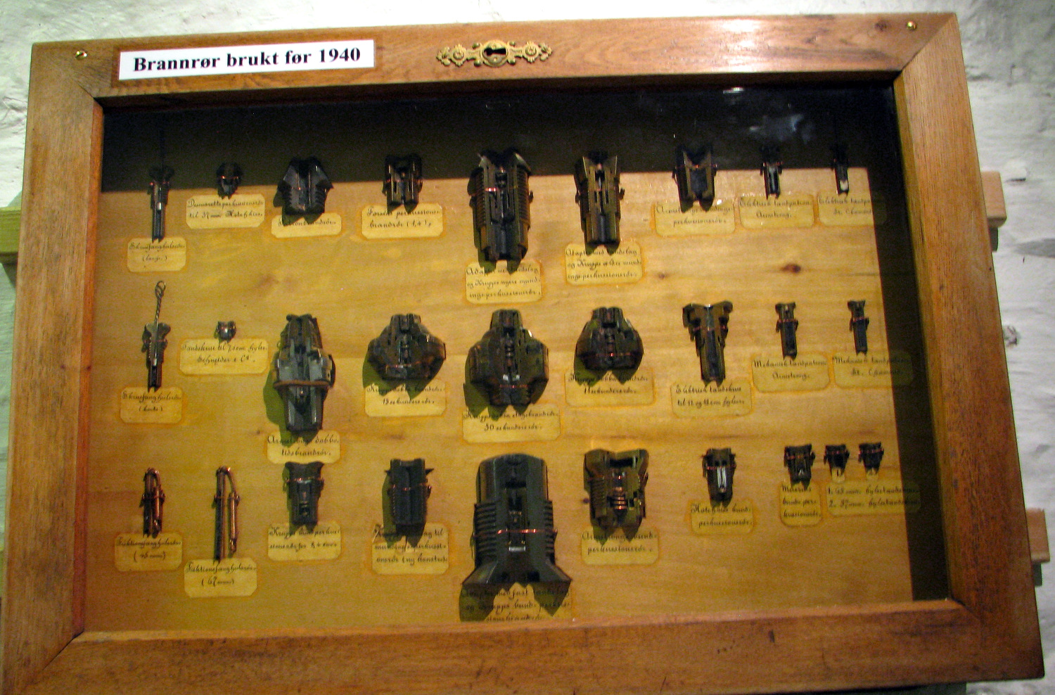

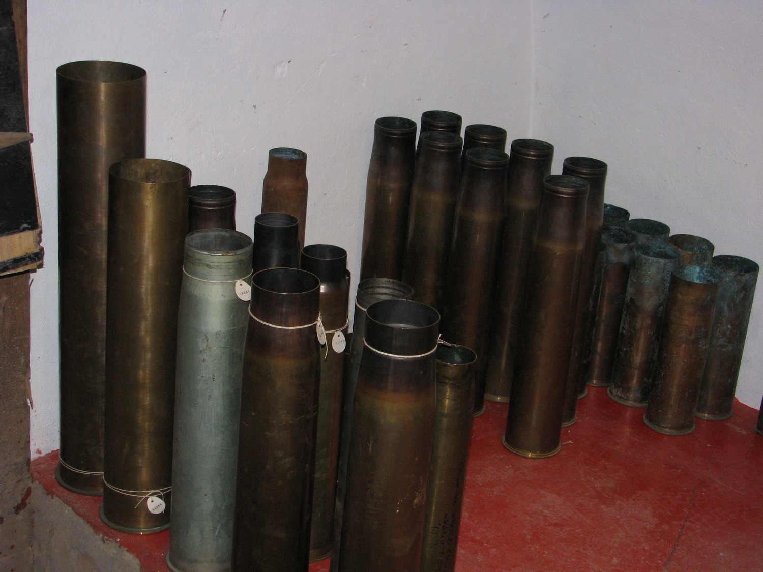

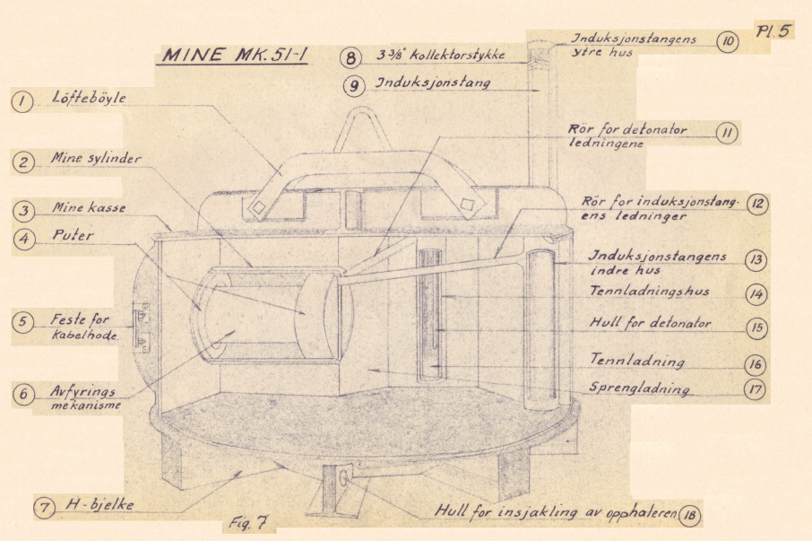

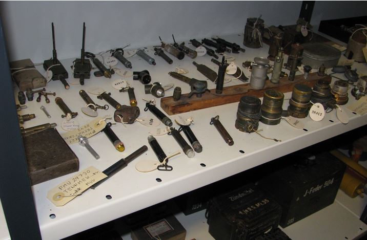

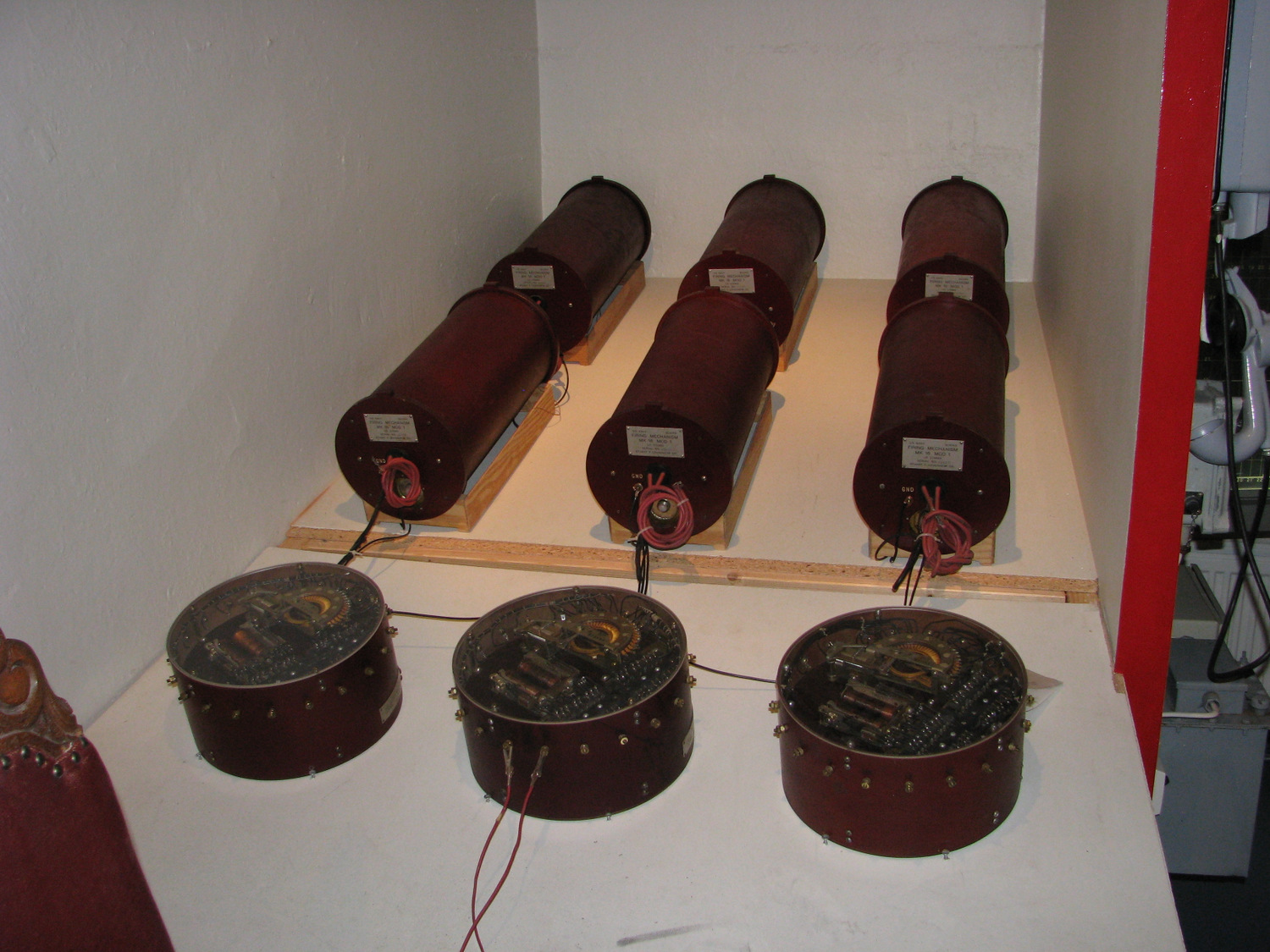

Noen bilder fra samlingen med brannrør, tennere, avsetter, miner og ammunisjon. Det siste bilde er innholdet i minene som var lagt ut rundt Rauøy og Oscarsborg.
Yngvar wrote:Det siste bilde er innholdet i minene som var lagt ut rundt Rauøy og Oscarsborg.
Dette er deler til US Mk1 mod 0 kontrollerbart minesystem. Bildet viser kun avfyringsmekanismen til Mk51 minen (bakelittsylinderne i bakgrunnen). I tillegg kom detonator, tennladning/overdrager og selve hovedladningen (1500kg TNT) + mineskallet.
De tre runde boksene i forkant er innholdet i koblingsboksen (en pr minegruppe med opp til tretten miner). Utstillingen her viser mao tre minegrupper med to miner hver.
De britiske LMk II forankrede minene som ble modifisert til bruk med US Mk 1 mod 0, fikk nyutviklet avfyringsmekanisme med tilsvarende funksjon som den originale amerikanske i bunnminen Mk 51, men var betydelig mindre i omfang grunnet moderne elektronikk (vs den originale eletromekaniske fra 40-tallet basert på reeler) og ble montert inn i en mindre sylinder av blank plexiglass med blå plastlokk på hver ende.
Minefeltene på Oscarsborg og ved Bolærne var begge US Mk 1 mod 0, mens feltet ved Rauøy var det britiske CM(L) (betydelig mer "primitivt", og grunnleggende forskjellig fra det amerikanske ved at en her fyrte hele minegrupper, kontra enkeltminer).

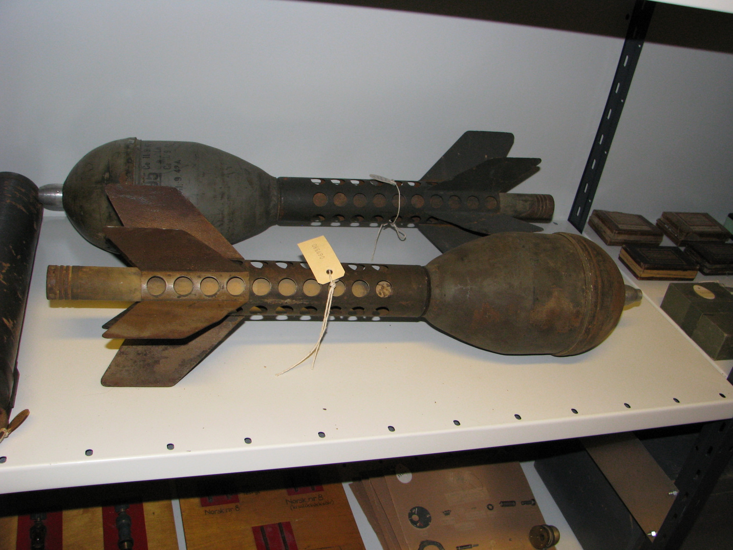

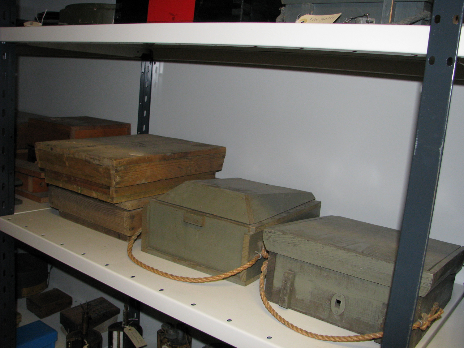

Takk for info om minene Natter. På bilde 11 er det noen miner i trekasser, vet du noe om dem?

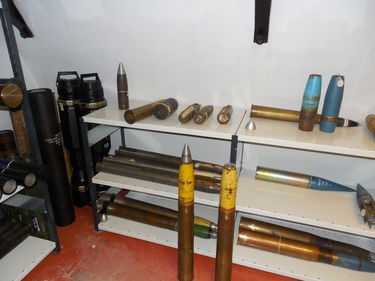

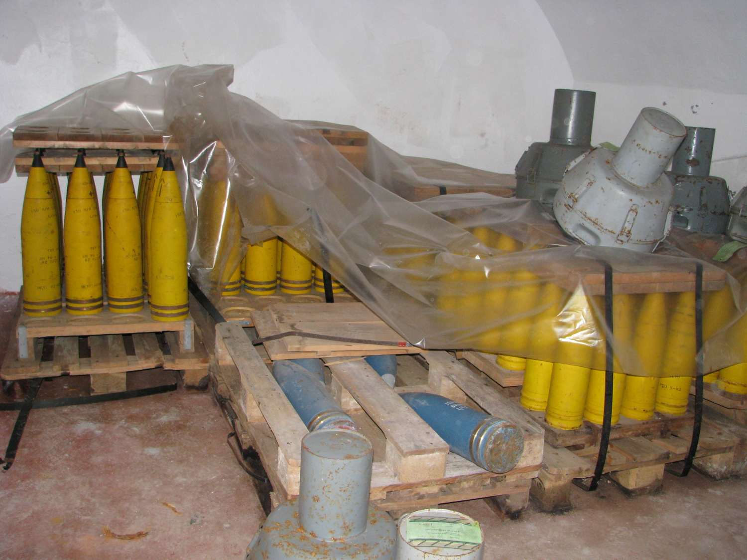

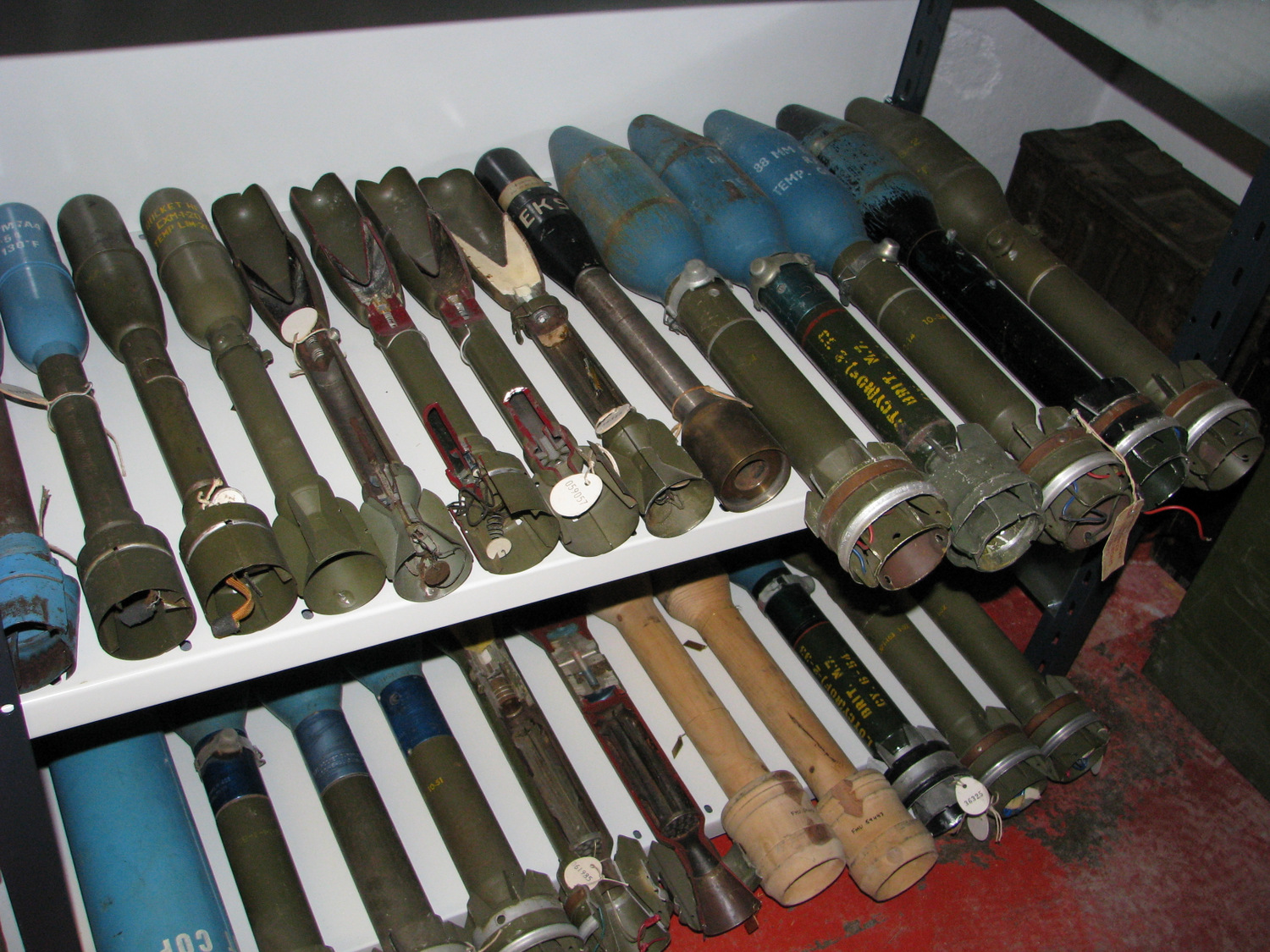

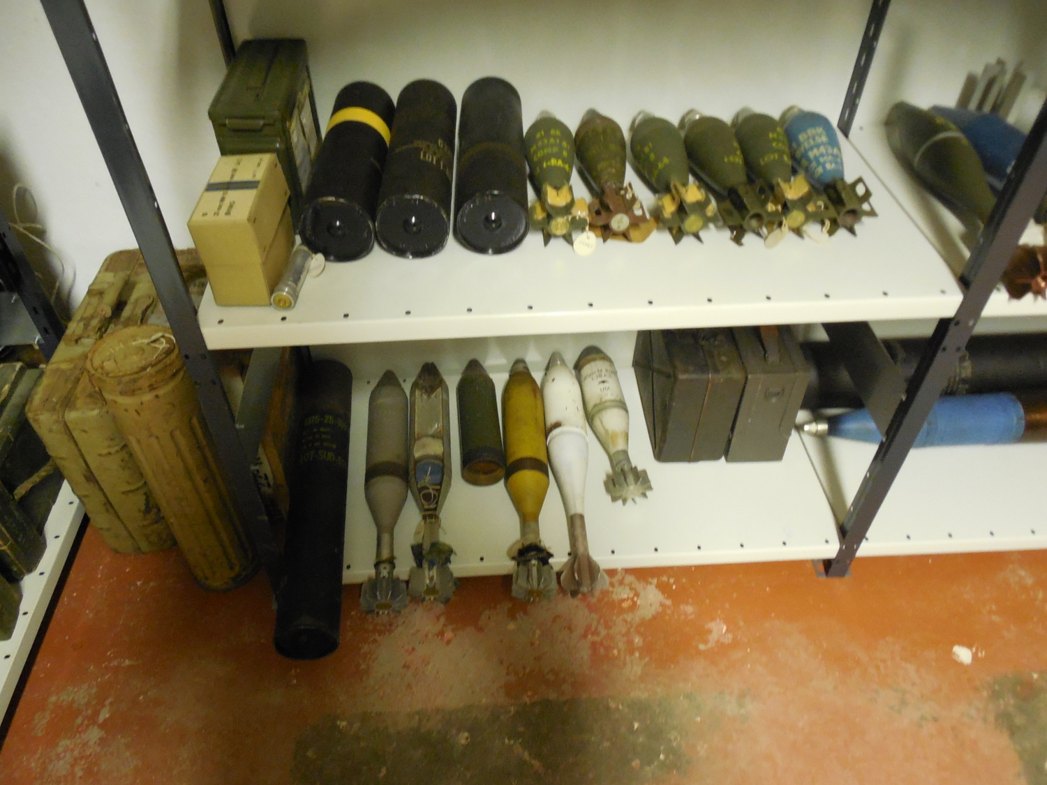

Jeg lurte litt på fargemerkingen. Jeg kjenner kun granatfarger fra BK og RFK i infanteriet, og der var olivengrønn sprenggranat, sort pansergranat, hvit lysgranat, lys grønn røykgranat og blå øvingsgranat, så vidt jeg husker. Men her er det mange gule granater, et par 105 mm og mange 150 mm ser det ut som. Hva slags granater var de?
Yngvar wrote:På bilde 11 er det noen miner i trekasser, vet du noe om dem?
Litt på siden av min "ekspertise" (undervannsvåpen), men det er åpenbart landminer. Skal ikke prøve å anslå nasjonalitet/type, men størrelsen indikerer vel annet enn personell - muligens kjøretøy/stridsvognminer?
lilje wrote:Jeg lurte litt på fargemerkingen. Jeg kjenner kun granatfarger fra BK og RFK i infanteriet, og der var olivengrønn sprenggranat, sort pansergranat, hvit lysgranat, lys grønn røykgranat og blå øvingsgranat, så vidt jeg husker. Men her er det mange gule granater, et par 105 mm og mange 150 mm ser det ut som. Hva slags granater var de?
Lenge siden jeg ble kurset på dette med ammunisjonsmerking (der har det også vært en del endringer opp gjennom tiden - sist for et par år siden). På ett tidspunkt var gul farge = TNT (feks den gule ringen på splinthåndgranatene, og tilsv stripe på sjokkgranatene). Gul/blå merking på KA-ammunisjonen på bildet angir i alle fall hhv. skarp-/øvelsesgranat, men hvordan merkingen evt skilte ytterligere mellom spreng-/brann-/panser-/halvpanser-/lysgranater osv er jeg ikke sikker på (man hadde vel i nyere tid kun to typer skarpe granater om jeg ikke tar mye feil).

Trekassen øverst til venstre synes jeg ligner på den norske "improvisert stridsvognmine M/1951A". Den var laget av tre. De til høyre er tydeligvis transportkasser. Stridvognminene jeg husker fra førstegangstjenesten 1976/77 var, foruten M/1951A, de amerikanske M6A2 og M15. Men jeg husker ikke hvordan transportkassene deres var. Vi hadde i hvert fall treningsattrapper av M/1951A og M15, men det begynner å bli en stund siden.

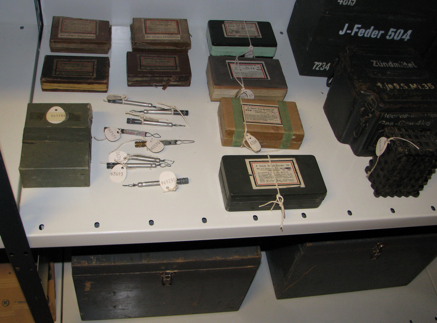

Tyske rivtenner som blant annet brukt i stavhåndgranat 5.5 sek forsinkelse. Andre forsinkelser kunne også forekomme.

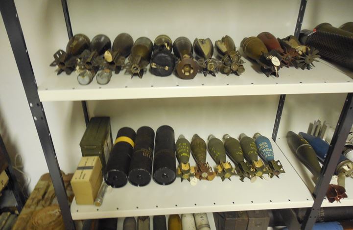

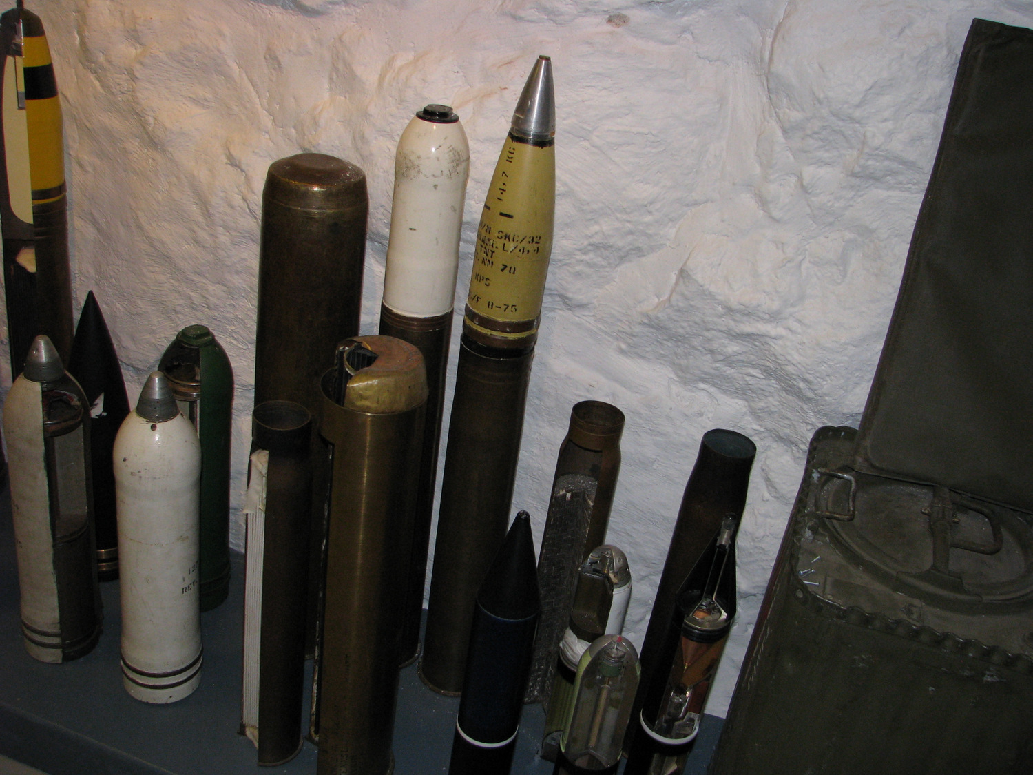

Øverste hylle er 60mm USA bombekaster
Hyllen under minner om lys røyk brann 81mm USA/NOR bombekaster
Venstre øverst 66mm M72 USA/NOR
Venstre 60mm PVRK USA
Høyre og hylle under 88mm PVRK USA
Kan minne om de som kunne skytes med 37mm Tysk PAK, usikker
lilje
Posts: 706
Joined: 02 Jan 2008 17:44
Jeg er enig i det meste, men ikke når det gjelder hyllene med BK-granater. Alle er så vidt jeg kan se 81 mm. De seks korte på øvre hylle er gammel "lett spreng", M43A1 (den lengst til høyre av dem øvingsgranat). Den til høyre for disse er litt for uklar, men kan være NM123, norsk sprenggranat fra Raufoss som nærmest revolusjonerte 81 mm BK internasjonalt fra midten av 70-tallet, med mye bedre ballistiske egenskaper (og dermed rekkevidde) enn noe annet som eksisterte.
På hylla under ser det ut som om de to til venstre er den samme, og den av dem som er skåret opp ser ut til å være en lysgranat (lyssats og fallskjerm). Jeg regner med at det er gammel lysgranat M301. Den gule ser temmelig lik utvendig, og det var tre lange gamle granater som var ballistisk like, hadde samme form og så ut omtrent slik ut (selv om min hukommelse begynner å bli dårlig siden jeg ikke har sett dem på 36 år), det var lysgranaten M301, røykgranaten M57 og "tung sprenggranat" M56. Disse tre (og M43A1) var alle amerikanske fra 2. verdenskrig. I 1977 var M56 utgått av KOP-oppsetningen (rekkevidden var bare 2500 m med NM95 BK), men fantes stadig på lager og ble brukt til øvingsskyting. Jeg regner med at den gule er den, selv om jeg husker den som olivengrønn med gul skrift. De to hvite er mer moderne lysgranater. Den høyre (korte) er en MK 68 (fransk) og den venstre (lange) tror jeg er den norske NM150, men jeg er ikke 100% sikker på det.

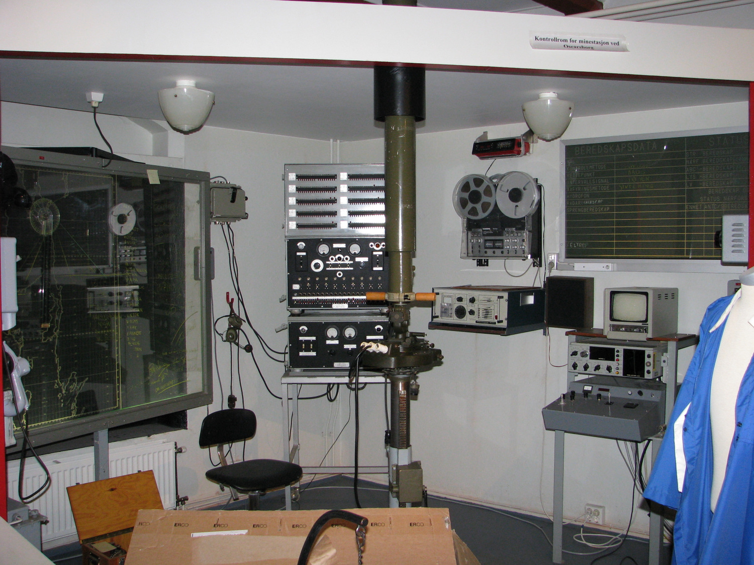

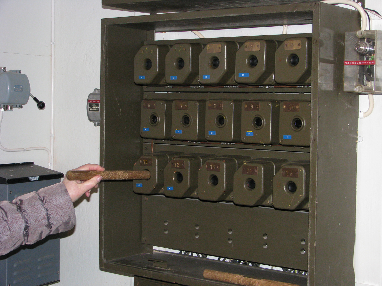

Når vi snakker om miner på Rauøy så viser dette bilde avfyringsmekanismen derfra. Man måtte bruke en trepinne for og avfyre feltet for ikke å få strøm i seg.
Det første bilde er fra minestasjon på Oscarsborg.
