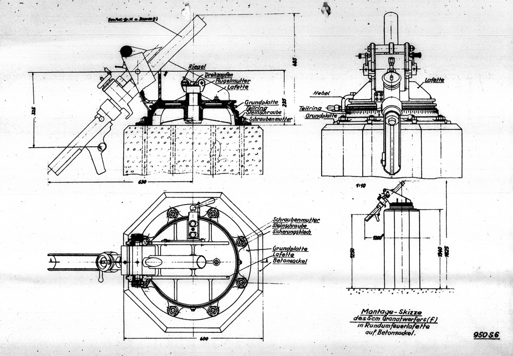

Montasjetegning for 5cm granatenwerfer (f):
Montasje - 5cm granatwerfer(f).jpg (193.39 KiB) Viewed 4300 times

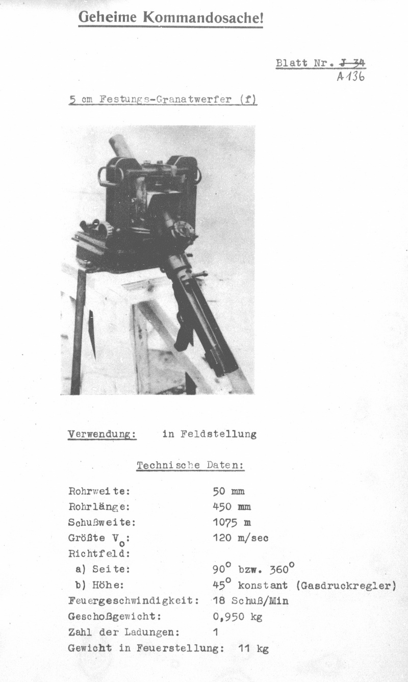

tar også med et Merkblatt for samme:
+ data for våpenet:

På Arquebus står det en lavett fra MKB Haugesund som hadde 2 av disse våpnene. Dette må ha vært et våpen som var i bruk på mange av våre kystfestninger, og sikkert brukbare for å dekke dødsoner i det kupperte terrenget på kystfestningene på Vestlandet i alle fall.
