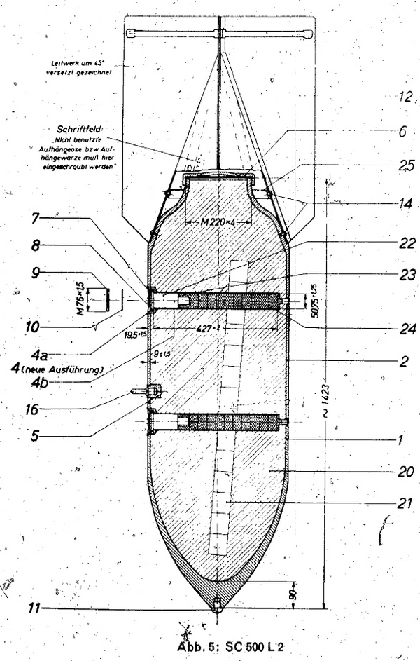

Dette er nok to SC500 bomber ja :)

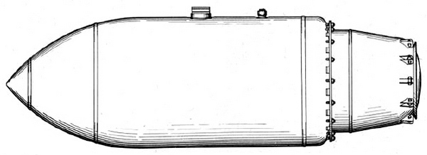

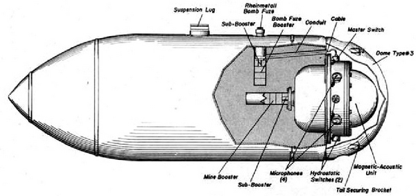

Men, bare for å illustrere at det er en viss likhet med mitt andre alternativ ovenfor (og til en viss grad berge ansikt PDT_Armataz_01_18 ) tar jeg med tegninger som viser varianter av tyske type GG influens-miner (SC500 fantes vel også i en "minenbombe" versjon?).

Dette må være SC500 bomber (diameter 18 in) som du skriver. Takk for raskt svar!
