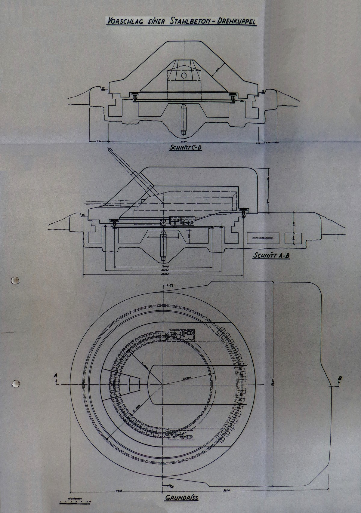

Er det noen som vet om tyskerne faktisk bygde noen kanonstillinger med "Stahlbeton-Drehkuppel" - ref tegningene til MKB Suomi?

Det står en på kanalkysten for 15 cm kanon. I Norge var planene om slike kupler i hovedsak begrenset til 28 cm batteriet på Tarva (Husøen), da man på dette batteriet ikke kunne akseptere begrensningen av skuddfelt som kasematter ville gitt. Oppdraget ble kansellert før arbeidene kom i gang.
J E F wrote:Det står en på kanalkysten for 15 cm kanon. I Norge var planene om slike kupler i hovedsak begrenset til 28 cm batteriet på Tarva (Husøen), da man på dette batteriet ikke kunne akseptere begrensningen av skuddfelt som kasematter ville gitt. Oppdraget ble kansellert før arbeidene kom i gang.
Takk! Dette virket ganske spesielt (litt av en konstruksjon), men da var det altså reelt :)
Du kan se bilder her, eller søke på Batterie Waldam.
http://www.festungsbauten.de/AW_Waldam.htm
J E F wrote:Du kan se bilder her, eller søke på Batterie Waldam.
Den så jo ut som en ren kasematt på dreiebord. Takk igjen :bra:
