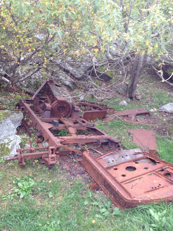

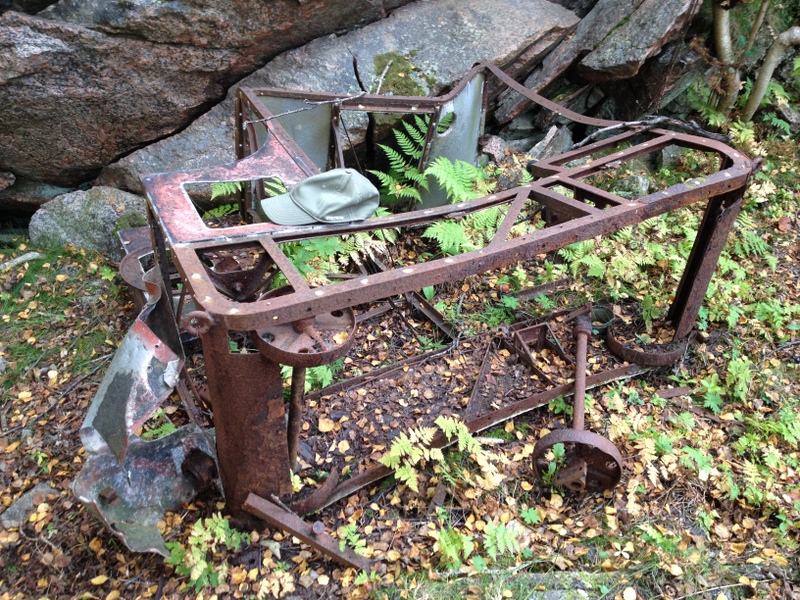

Forslag til hva dette kan være? Funnet ved en lyskasterstilling. Mindre forlegningsbrakke stod like ved.
Hodeplagget av merke "Stetson" er av nyere dato.

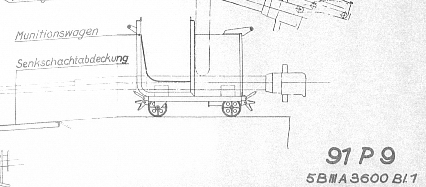

Aner ikke, men hjulene er vel tyske - ref feks vedlagte tegning av en ammunisjonsvogn. Finner ikke et bilde nå, men var ikke noen av lyskasteraggregatene utstyrt med samme hjul (uten at disse restene ligner - dette kan vel også ha vært en etterkrigskonstruksjon basert på tyske rester).
Ser ut som en vinsj/kabeltrommel på ene enden?

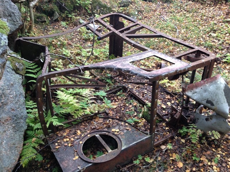

Dette ligger på en holme kun tilgjengelig med båt. De to lyskasterne er der fortsatt (men temmelig ødelagt) og alt jernskrap forøvrig kan identifiseres som tysk. Ingen aktivitet på holmen etter krigen. En mindre luftvernstilling skal ha vært der, men er usikker hvor den lå.
200913 029.jpg (359.29 KiB) Viewed 2137 times
Det bildet gjorde det lettere :)
Er nok rester av aggregat for 60cm Flakscheinwerfer (85V / 8kW).
Mer info her:
http://vorbild.ipmsdeutschland.de/Zeich ... V_8kW.html

Kjempebra! Da har vi faktisk rester av begge aggregatene, den andre er til en 1,50 lyskaster, samt mye av rammeverket til begge lyskasterne.
