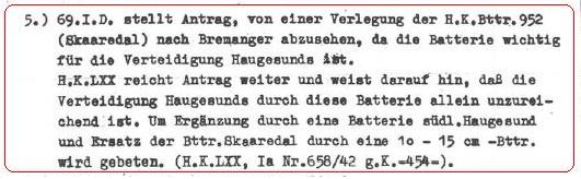

Her er ihvertfall mer om Skåredalen.
Tydeligvis ville AOK flytte batteriet til Bremanger sommeren 1942, men dette satte både 69.Div og LXX Armekors seg i mot.
Faktisk går de så langt at det antydes at pga. viktigheten av dette batteriet, bør det settes opp ett batteri i kaliber 10-15 cm.
Tipper det er løsningen på hvorfor divisjonsartilleriet med 6 x 15,5cm dukket opp nettop her......?

Har fått tak i boka om 269ID, som i stor grad baserer seg på KTB fra divisjonen. I.D.269 hadde oppdrag "sikring av Norge" Norge fra 16.11.1942 til 7.10.1944. Divisjonen avløste I.D.69, som ble overført til Russland. Divisjonen ble delt i tre kampgrupper for innsatsen i Norge, og jeg kan komme tilbake til dette i en annen anledning.Erik E wrote:Tydeligvis ville AOK flytte batteriet til Bremanger sommeren 1942, men dette satte både 69.Div og LXX Armekors seg i mot.
Tipper det er løsningen på hvorfor divisjonsartilleriet med 6 x 15,5cm dukket opp nettop her......?Erik
Men til saken. 15,5cm. batteriet innerst i Skåredalen ble opprettet i desember 1942 som områdeforsterkning (ortsfeste batterie) som 13. kompani av divisjonens artilleriregiment (13/A.R.269). Her er batteriet oppført med 6 stk. 15,5cm. s.F.H.17(p), mens oversikten fra LXX A.K. som er referert tidligere i denne lenken anfører 6 stk. 15,5cm. s.F.H.414(f). Hva som er riktig skal være usagt, og det kan vel være så at batteriet ble satt opp med litt andre kanoner enn det som var planlagt i desember 1942. Det er da (igjen) bekreftet at dette batteriet ikke lå Under HKAR og kystbatteriet i Skåredalen, men som et eget batteri under 269ID, A.R.269, IIAbt. (2. bataljon) som 13.Btt. A.R.269 fikk til slutt hele 16 batterier.
