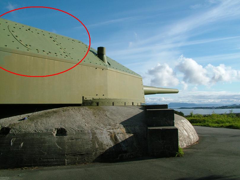

Hvis man ser på de bildene du linket til, vil man se en annen detalj mange sikkert ikke har tenkt over....
Legg merke til avstandsmålerne som sto i tårnene ("vingene" på sidene)
På bilder fra Austrått ser man platene som ble brukt til å blende hullene da tårnene ikke hadde bruk for denne lenger.....

Det hadde jeg ikke tenkt på, helt riktig. I tillegg ble kanontårnene belagt med ekstra panser, da man nå ikke trengte å spare vekt siden kanonen ikke stod på skip lenger.Erik E wrote:Drh L = Dreh LafetteDhr. står for... ?
Man satset vel i stedet på måldata fra eventuelt eksterne sensorer, skulle hovedsiktet falle ut?

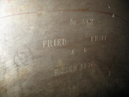

Hello Mister Fjortoft
I have heard from Erik Brouwer that you send him
already the gun numbers so thanks you very much.
As you know the guns of M.K.B. Rozenburg are also
scrapped , but one breech survived at the museum at
Hoek van Holland .
Photo = Jan Lugtmeijer
Regards Jos
P.S. the problem is that everyone has different numbers ??

Re my posting of the numbers - I made a mistake. It was not No. 264, but 244 - according to the Norwegian after the war data.jopaerya wrote:Hello Mister Fjortoft
Hoek van Holland .
Regards Jos
