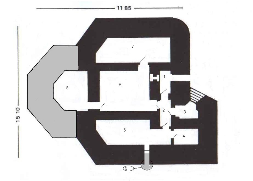

Når man sitter og lager tegninger til en speilvendt R636, så kan det noen ganger være fint å ta en titt på originalen bare for å få litt input. På med vinterklær og nyladet hodelykt. Kamera, målebånd, skisseblokk og blyant. Fikk det for meg i går at det er noe med tegningene på nett som er helt feil selv om jeg speilvender dem. Når jeg da entrer bunkeren ser jeg at de må ha sølt kaffe på en del tegninger. Denne bunkeren er bare speilvendt ved inngangen og nærkamprommet. Dette gjør at døra inn til radiorommet kommer rett fra gasslusa. Dette bygger jeg på at det er tydelig at det har stått delevegger i det høyre rommet. Ser jo det at jeg må ut med skisseblokka igjen og tegne hele greia, rommene er jo mye lengre enn på tegningene da det ene rommet går inn bak vakt/nærkamprommet. Litt mer leiting på nettet gav meg noe nå. Da håper jeg noen har masse info om denne type 636. Hva var i de forskjellige rommene?

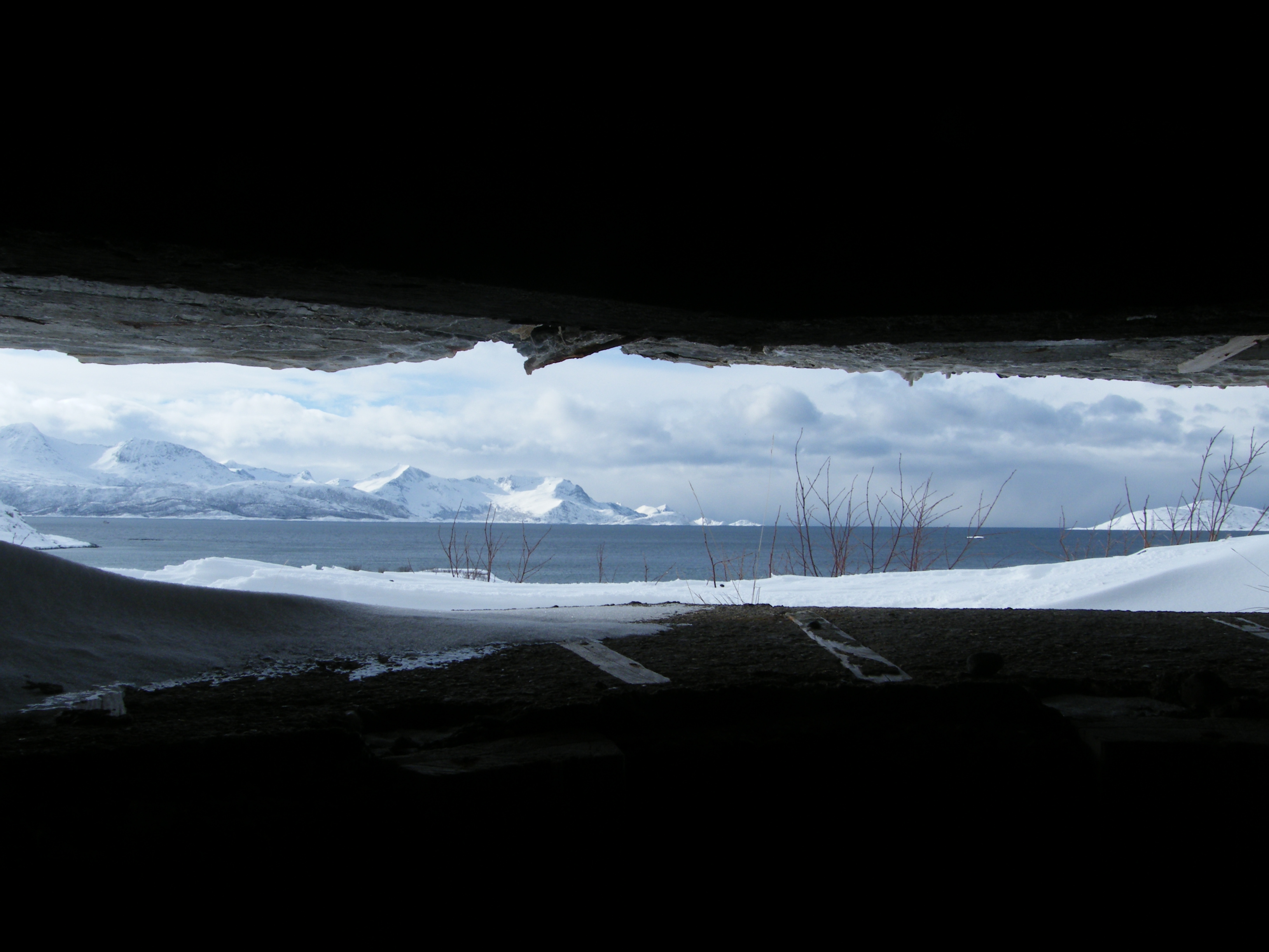

- Dagens utsikt fra ops-rommet mot Senja.

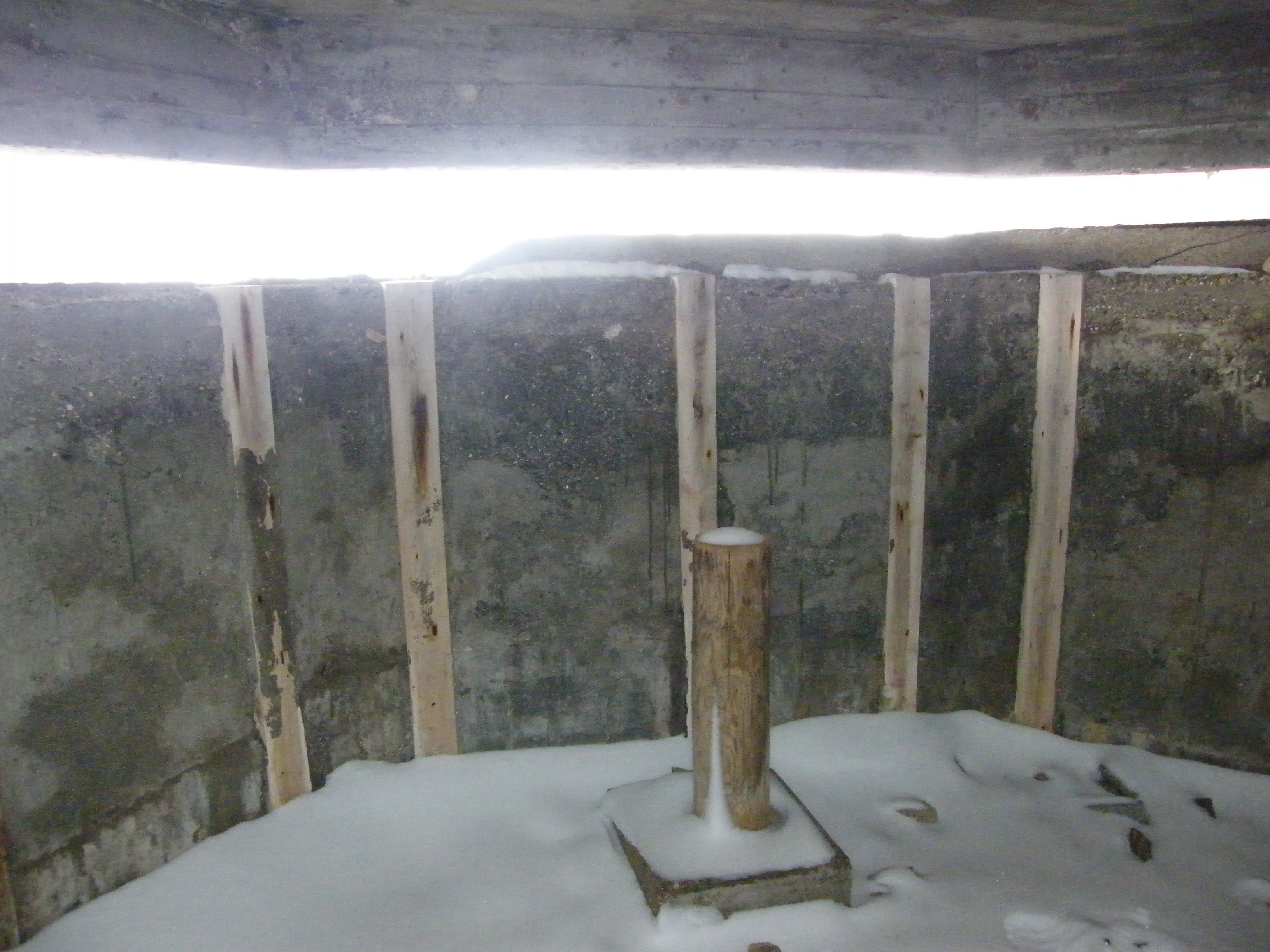

- Hva er denne stubben til?

- Slik er altså denne 636, men speilvendt.

Hei. en del info om bunkeren finner man litt overalt på forumet.
Blar litt i regelbauboken og ser på de enkelte rommene. Dette er en regelbau 636a
7. Der skal det være 3 rom, i alle fall tre forskjellige formål. rom for officerer, radio og annen kommunikasjon.
8 er observasjonsrommet
5 er mannskapsrom
4 er fyrrom/ventilasjon
6 er datarom
3 er kamprom
2 er vel gasssluse?
9 er nødutgang
Et søk på 636 (i forumet) gir en masse treff, men her er en ren link om R636 http://www.kystfort.com/forum/viewtopic.php?f=5&t=29
