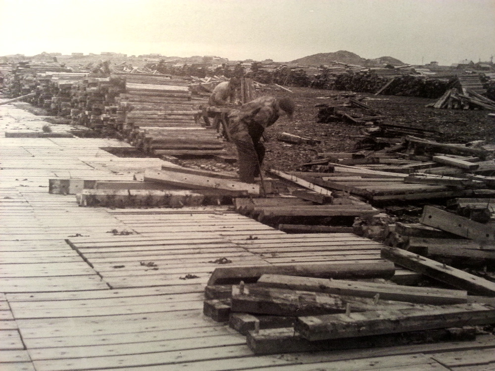

Her er et bilde fra Ørland etter krigen hvor de river opp planker. Ref. fra boken "ørland flystasjon". Dekket på den aller første startbanen på Ørland bestod av to lag krysslagte treplatter på 1.8 x 1,3 m som var spikret sammen av tretoms plank. Plattene som var ferdigspikret, ble fraktet til Ørland på prammer. Det har også blitt hevdet at plattproduksjonen fant sted på Østlandet. Deretter, i 1942 startet de med bygging av en ny startbane "Hermann Göring Strasse", som fikk betongdekke.

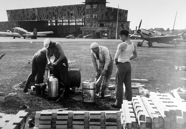

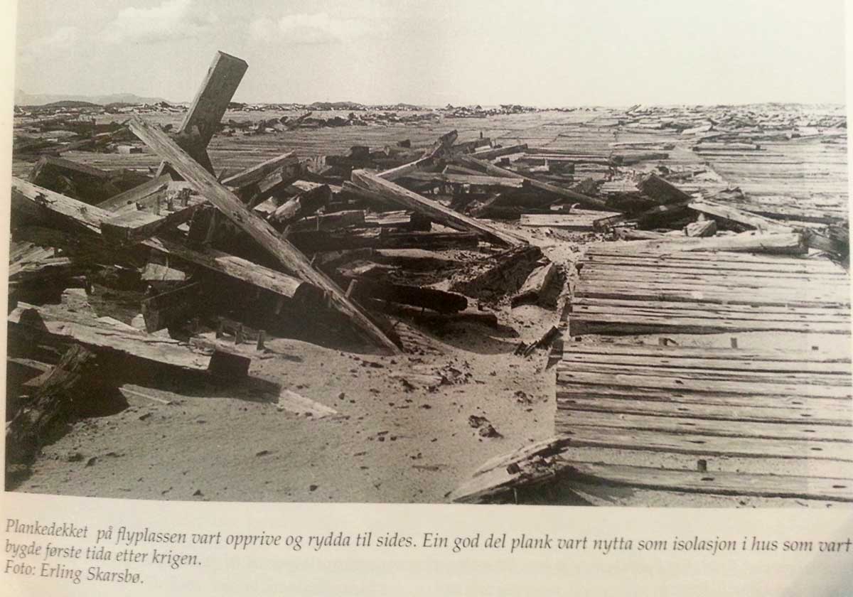

Bilde fra "aukra gjennom tidene"
"plankar som var om lag 2,5 m lange (3x6tommer). Hele flyplassen og taxebanen helt inn til hangarene og jager"boksene" bar dekt med to lag av disse. Underste laget lå på langs av kjørelaget og det øverste på tvers.

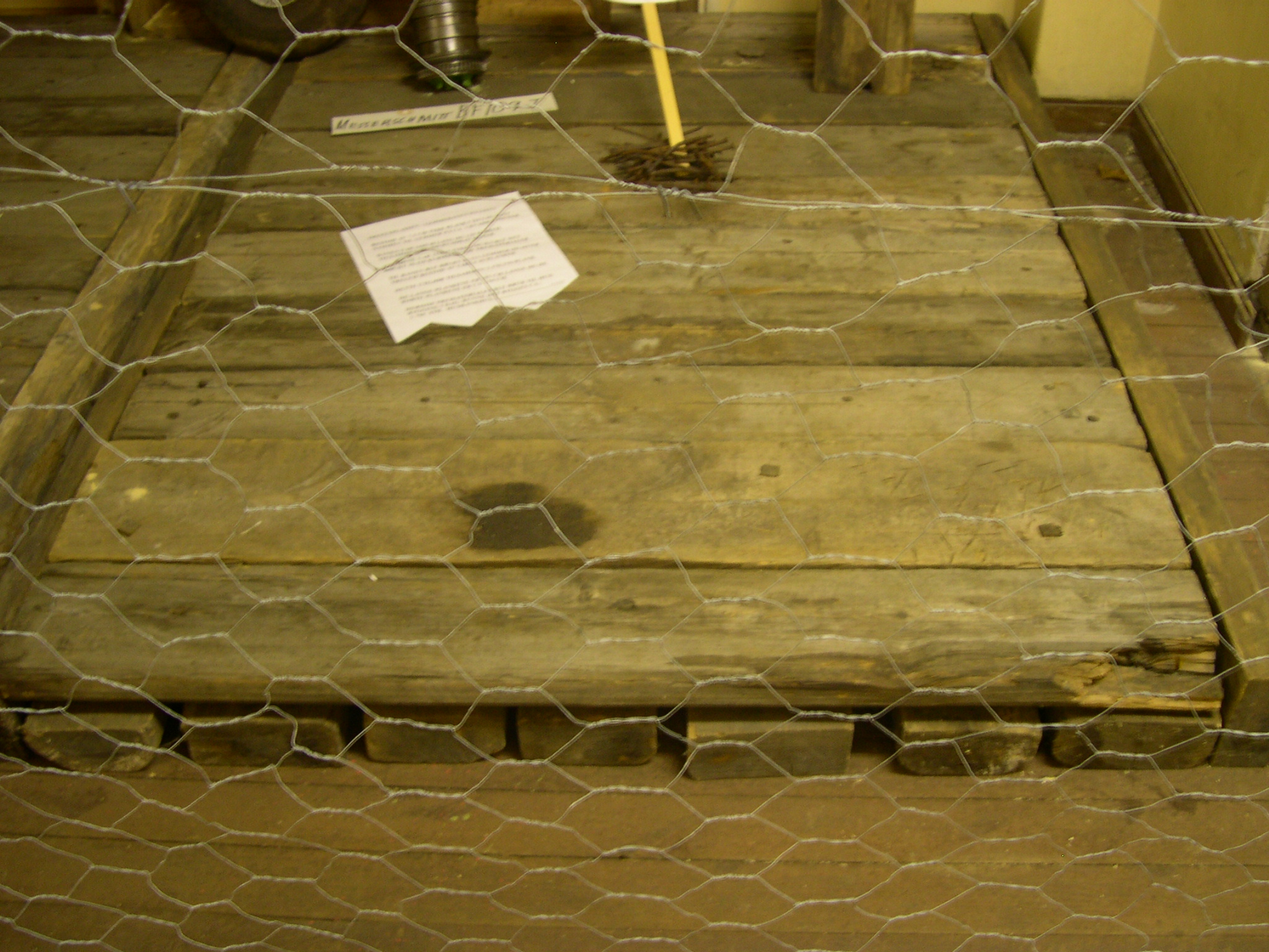

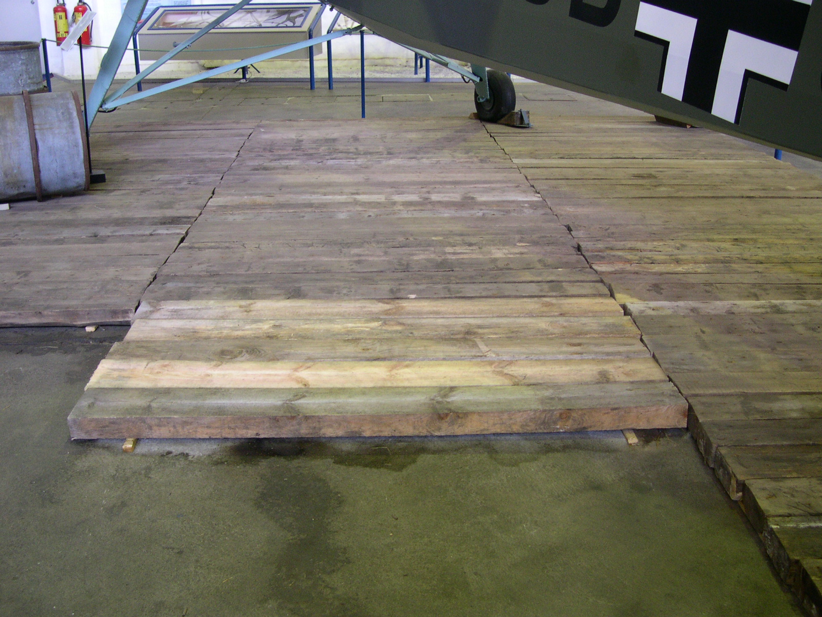

Her er orginalt plankedekke fra forus flyplass, brukt til taksebaner og oppstillingsplasser. Ligger nå under Fi156 på sola flymuseum. Dette var lagret i mange år i en løe på jæren. Skal huske å ta mål når jeg reiser ut
eknutson

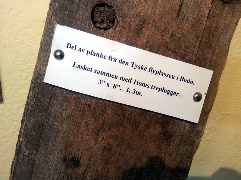

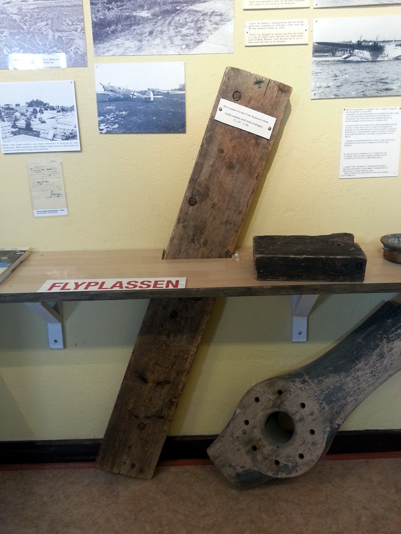

Her er en plank fra Bodø flyplass med størrelser:
Thomas

Forus planken hadde målene 73"(185cm)x6"x3"
Asbjørn²
Posts: 384
Joined: 20 Aug 2007 16:44
Location: Stavanger
Dette bildet fra Sola flyplass viser en annen type dekke:
