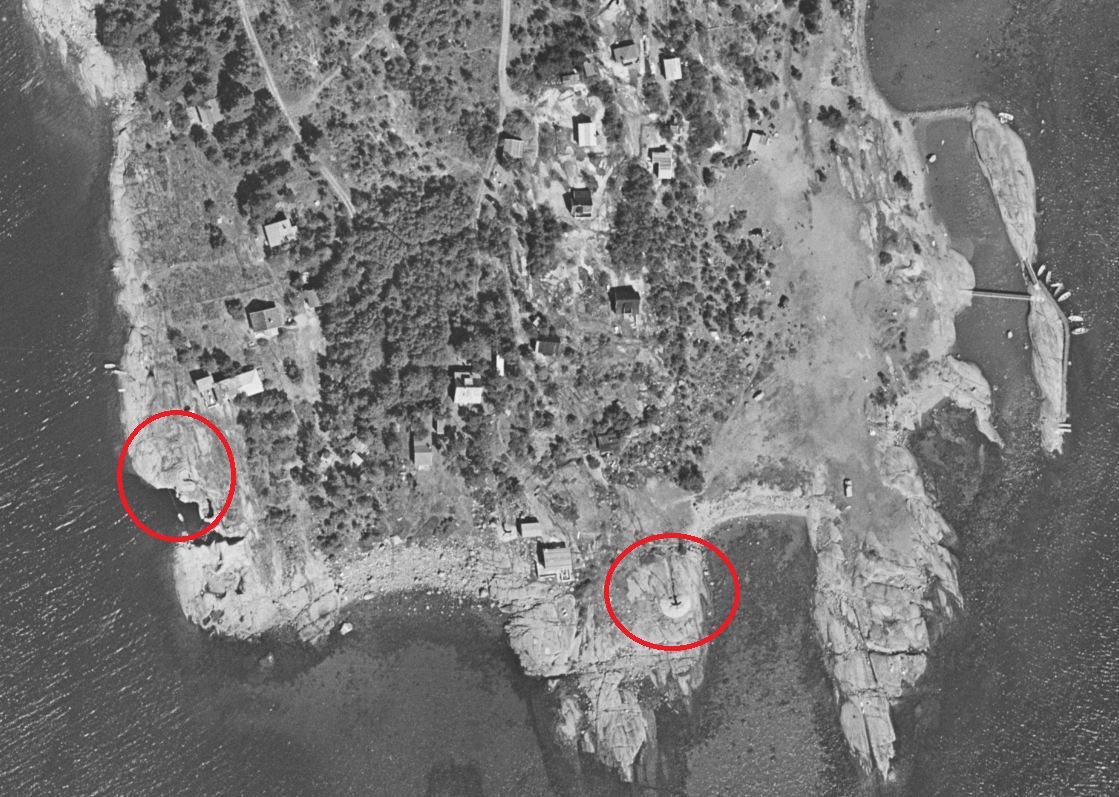

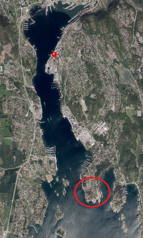

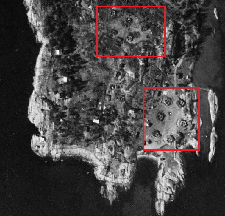

Ved å sammenligne luftfoto blant annet fra norgeibilder.no fra 2007, og 1956 og The National Collection of Aerial Photo fra mai 1945 går det å finne stillinger og annet som er borte i dag. På en odde sør for Framnes mekaniske verft fant jeg flere luftvernstillinger. Neste daglig i en periode angrep fly fra Englan og Scotland østlandet og disse stillingene ligger i innflyvningsruta når de skulle angripe kaiene og verfte i Sandefjord.
Etter det jeg kan se så er det en gruppe med seks luftvernkanoner og en med fem kanoner. Disse har jeg ikke funnet noe om i papirer tidligere. Er det noen som kan si hva slags kanoner ut i fra stillingene? Det var mange 88 mm i området.

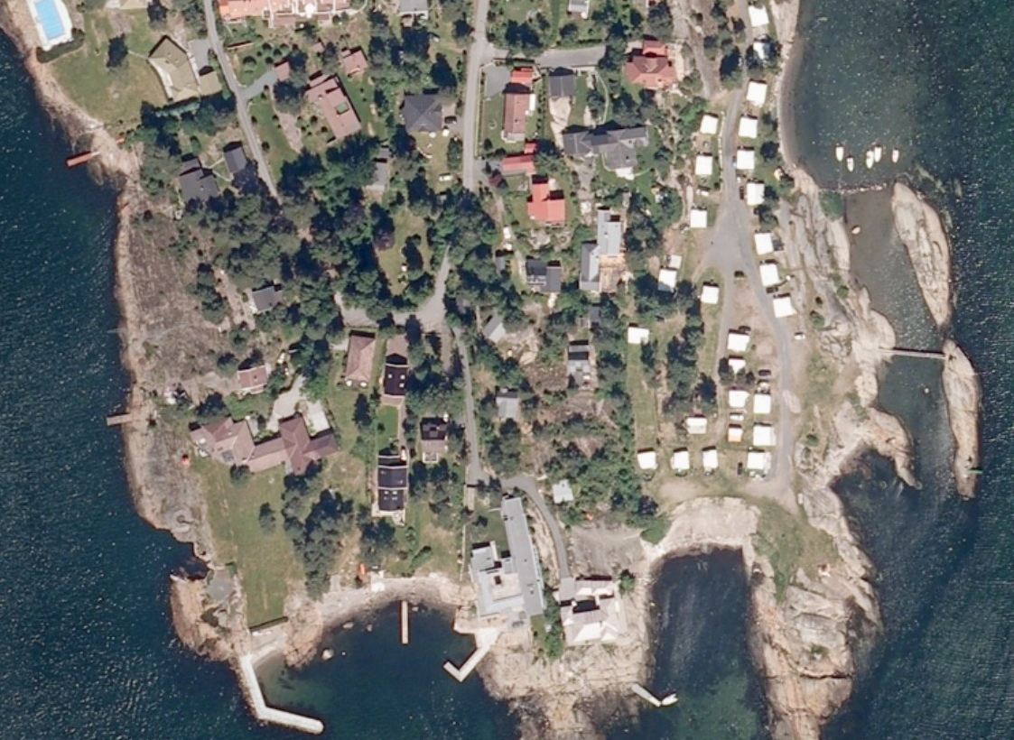

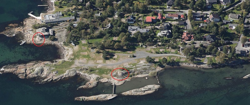

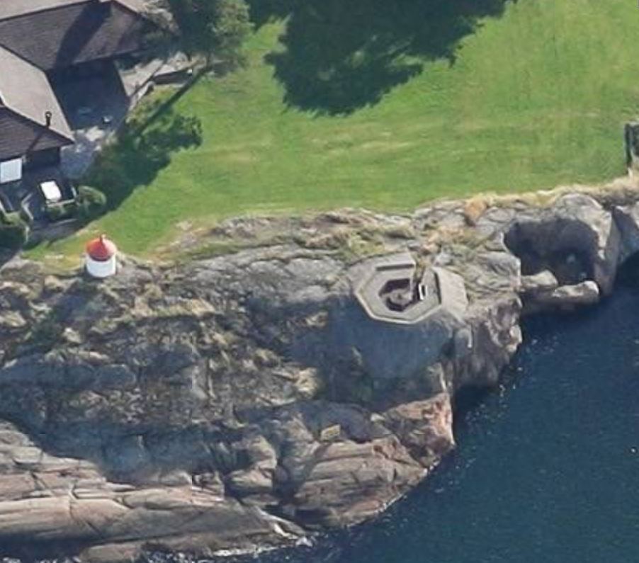

88 mm ble ihvertfall satt opp i veldig feltmessige stillinger rundt omkring. Flere av 88 mm batteriene ble jo flyttet rundt etter behov. Har sett noen bilder fra Norsk Hydro. Så det trenger ikke ha vært så mye betong de måtte fjerne når de bygget hytter og parkeringsplasser. Jeg var her en tur i høst, og så begge stillingene på bilde 2. Den ene stillingen er jo nå nærmest en del av gangveien rundt huset. På parkeringsplassen til høyre er det ihvertfall rester etter en mg stilling til. Den sees også på bildet fra 1956.

Med unntak av den største (Kwk?) stillingen på vestsiden er det tilsynelatende få spor igjen.
Det er vel snakk om Gemischte (blandet) Flakabteilung 171 (sokkelmontert) Ser ut som det er 12 tunge stillinger totalt (?) fordelt på to batterier synlig på flyfotoet. I tillegg så var det kanskje noen lette 2 cm skyts rundt de tunge kanonene.
Tunge batterier i Sandefjordsområdet våren 1945:
4. / 171
4. / 467
2. / 167

Du ser den ene stillingen er integrert i uteplassen til huset ved sjøen PDT_Armataz_01_14
Takk Tormod, skal se litt på disse batteriene. Espen, ja jeg kjenner grillstillingen, det ser også ut som om det også har vært en bunker litt sør for jettegrytene på den eiendommen.
Hele opplegget med dette flakbatteriet ser ganske feltmessig ut (jordvoller osv) Batteriene rundt Sandefjord ble vel satt opp høsten 1944 i forbindelse med sikringen av konvoirutene igjennom Oslofjorden samt tørrdokken. Nærforsvarsstillingene kan være bygd mye tidligere i krigen og ikke i sammenheng med luftvernbatteriet.
Kanskje det har vært stillinger for skyteradar og lyskastere i området rundt, men disse har nok vært enda mer provisorisk anlagt enn kanonstillingene. Innkvarteringen av mannskapet har sikkert vært på sommerhyttene(?) i området.

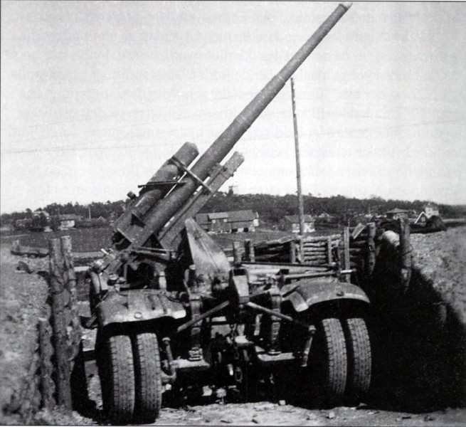

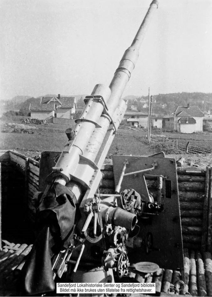

Jeg kan ikke huske at dette batteriet er nevnt i noe skriftlig lokalt men jeg skal ta med meg bildene og spørre et par stykker som vokste opp på slutten av krigen. Vedlagt bilde fra Sandefjord Blad som viser hvordan 88 mm (r) var gravd ned på et jordet (Hasle) i Sandefjord
