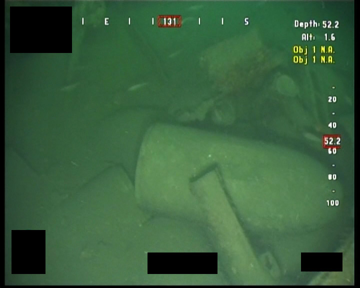

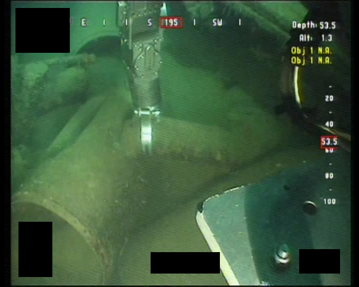

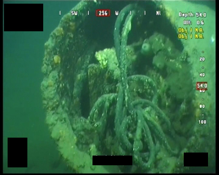

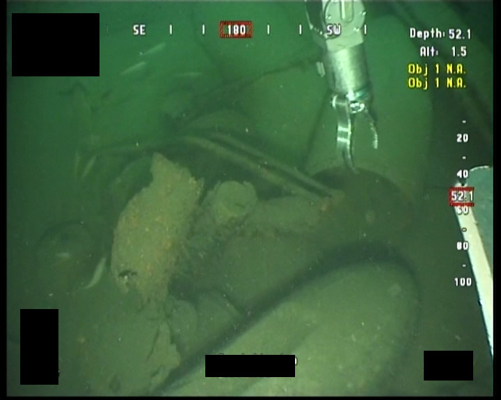

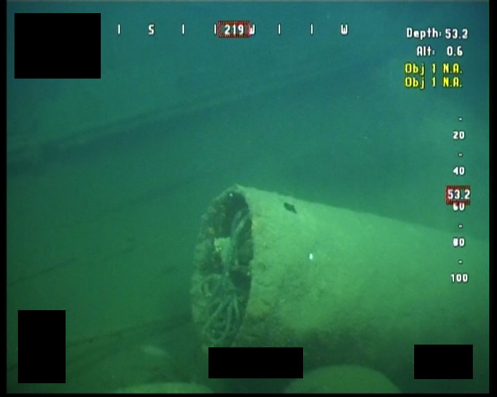

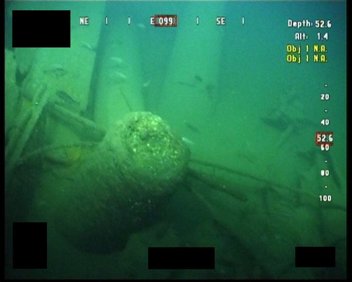

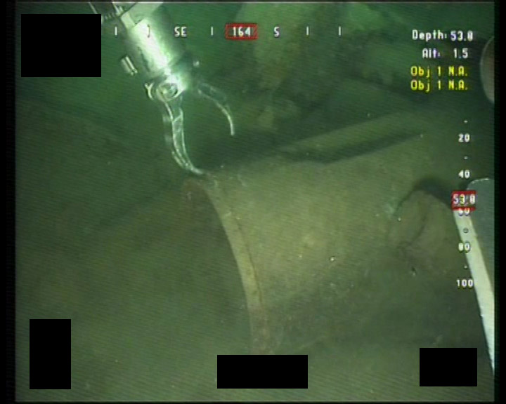

Jeg er helt ny på forumet og grunnen til at jeg er her, er at vi har funnet et vrak med noe som ser ut som torpedoer ombord.
Jeg er gammel torpedomann på Ubåt og alt jeg ser stemmer, men siden jeg ikke er en ekspert vil jeg gjerne at andre kikker på det og sier sin mening.Krigshodene (hvis det er det) og torpedokroppene er adskilt.
Kan dessverre ikke si hvor funnet er, men har sjekket med kystverket og de har ingen registrerte vrak i området, og når vi sender bildene virker de noe uinterressert. Dette er i nærheten av bebodd område og en plass der det er mye traffikk.
Derfor: ta en titt og fortell meg hva dere ser !!

Dårlig med detaljer for 100% sikker identifikasjon, men jeg er temmelig sikker på at krigshodene er tyske (Ka eller Kb) for G7 torpedoer (533,4mm). Området som er implodert stemmer godt overens med diafragma (hulrommet på toppen, som sammen med blylodd i bunn bidro til stabilisering av torpedoen). Formen og fronten stemmer også. Det som er litt rart, er at hodene ikke ser ut til å ha vært montert på torpedo (mangler tennapparater, og det ene hodet ser ut til å ha beskyttelseslokket på plass). Kan det være snakk om en transport, evt. at dette er materiell som er dumpet (tydeligvis ikke optimalt mtp. plassering/dybde i så fall...)?
Torpedoene klarer jeg ikke å si noe om gitt mangel på detaljer, men om det er tyske, så er det en G7e variant - TII eller TIII (de har åpenbart ikke luftbeholder, og man ser synlige elektriske kabler). Hvis det stemmer, er det nok noen museer som burde være interessert i berging, da det ikke finnes mange bevart av disse her til lands (kommer bare på 3 stk i farten). Mtp. dybden er det vel stor sjanse for at de er kraftig korrodert dog.
Hadde vært interessant å hvite hvor dette er (i tilknytning til et torpedoverksted/-lager?).
Hvis dette er tyske krigshoder, skal de i utgangspunktet inneholde nærmere 300kg høyeksplosiver. Når jeg studerer bildene mer inngående blir jeg overbevist om at det må være en transport (en ser at hodene har stått stablet vertikalt, dog merkelig at det ikke er benyttet transportkontainere eller trekasser...), så det er mao ikke snakk om armerte våpen (ingen hoder viser heller spor av tennapparater som nevnt i forrige post). Slik sett er de vel rimelig stabile og ufarlige - i den grad eksplosiver kan sies å være det, men det er jo umulig å gi noen som helst garanti uten å vite bla. type sprengstoff og tilstand. Her vet en heller ikke hva slags transport det er snakk om, men det kan jo ikke utelukkes at det ligger tennapparater i vraket også. Disse er en helt annen historie: Definitivt ikke noe man skal fikle med, og er man uheldig og får avsatt noen slike kan jo dette i teorien avsette et krigshode, som igjen setter av resten... (all fornuft tilsier at tennapparatene ikke ble oppbevart nær hodene under transport, men det trenger jo ikke å være tilfellet nå).Flyguy wrote:Kan dessverre av ulike grunner ikke si hvor dette er. Men det vi lurer på er om dette er farlig ihh til sprenghoder? Hvis det kommer dykkere der, kan de gjøre skade? Burde Forsvaret vært varslet for fjerning av krigshodene?
Mht. varsling, så er det vel åpenbart at man må gjøre det - spesielt dersom det er i et område med mye trafikk (de ligger jo også relatvit grunt mtp. tilgang for dykkere og skadevirkninger ved en detonasjon). Det er så vidt jeg vet politiet som er rett adressat på varsling, og de vil ved behov be om bistand fra Forsvaret. Jeg ville også hintet FMU om dette, mtp. mulig berging av evt. G7e torpedoer (usikker på om de vil være interessert, men de bør jo få beskjed i det minste).

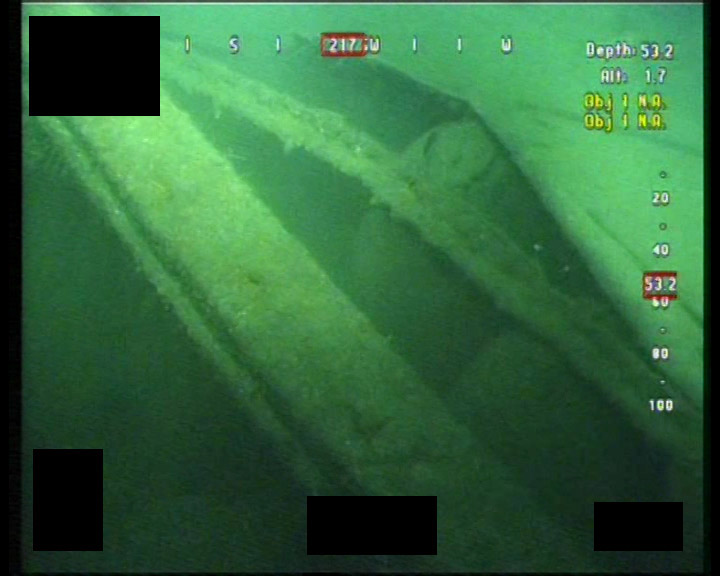

Vrak sier du.. Men er det en båt eller en lekter?
Er det skader på vraket som kan minne om angrep, grunnstøting?
Første som falt meg inn når jeg så dette var ammunisjonsdumping...
Har sett andre eksepler på av at det av forskjellige årsaker ikke alltid havnet på de mest gunstige stedene. Var det annet utstyr enn torpedoer i lasten?

Det er nok en båt. Har bilder og video fra hele vraket, litt vanskelig å få oversikten men det ser ut som den har skader i baugen. Ellers så ser en tydelig hekken og ror.
De er ikke dumpet men plassert ombord. Kan se ut som transport, selv om det virker i så fall noe ustrukturert. Dette er på dekk, hva som eventuellt er under dekk er ikke godt å si.
