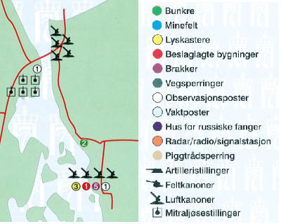

Så dette blir sånn ca. som i Karmøy Kommunes plansje fra 1995 +/- en kanon her & der ?
+ Et par observasjonsposter også...en på hver side.
Den lenger sør ser jo ut til å være på Snik sånn ca. ?
Finnes der rester i dag og/eller har vi ca. posisjon eller eventuelt bilder som kan lede til ca. posisjon for disse to stedene ?
- Forenklet kart av Karmøy Kommune ifbm. Frigjøringsjubilé 1995
- 00_Salhus-Snik.jpg (29.49 KiB) Viewed 21944 times

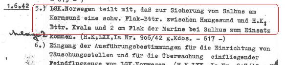

Denne "indikasjonen" på marinebatteri jeg nevnte kan du se under her.
Batteriet er jo fremdeles ikke fysisk på plass når dette er skrevet, men det ser ihvertfall ut som de er på vei....Om det ikke ble endret etterhvert da?? Det nevnes også et tungt batteri nord i byen her, men har ihvertfall vanskelig for å tro at dette var et Marineflak batteri.
- Karmsund 1 juni 1942.JPG (23.82 KiB) Viewed 21912 times
Nei, skissen er ikke særlig nøyaktig - men det viser altså hvor "tynn" informasjon kommunen har/hadde tilgang til 50 år etter. Som et eksempel er ikke en eneste kanonstilling anført på Ytraland - kun 3 bunkers. Mens andre steder er det bedre. Uansett er det selvfølgelig indikasjoner som en kan ha i bakhodet nå når vi "graver" dypere.Arquebus wrote:Disse plansjene fra 1995 ble delvis utarbeidet på oppdrag fra Karmøy kommune til 50-års jubileet for frigjøringen. Men det var mye som ble gjort på kort tid på grunn av 50-års jubileet. Etter min mening kan ikke skissen du vedlegger ikke være særlig nøyaktig når det gjelder antall kanoner på Moksheim, samt mangel av lyskastere, bunkere, brakker og beslaglagte bygninger i oversikten.KOS wrote:Så dette blir sånn ca. som i Karmøy Kommunes plansje fra 1995 +/- en kanon her & der ?
For orden skyld, her er ledeteksten på baksiden i direkte avskrift:
Fremtidige markeringer bør bli mer korrekt - og detaljert...Karmøy kommune wrote:I forbindelse med frigjøringsjubileet fikk Karmøy kommune informasjon
om de tyske okupasjonstroppenes aktiviteter under krigen. Folk som
deltok i motstandsbevegelsen og andre med god lokalkunnskap bidro slik
at vi kunne tegne en samlet oversikt over tyske innretninger. Kartet er
laget på grunnlag av denne lokalkjennskap og videre på engelske
etteretningsrapporter og det vi kunne få av tysk dokumentasjon.
Karmøy kommune retter en hjertelig takk til alle som bidro i denne
prosessen.
Det er vanskelig å få etablert et helt eksakt bilde av innretningene
gjennom fem krigsår, og vi vil sette pris på informasjon dersom det er feil
eller mangler. (Kontakt: Karmøy Rådhus, Thor Osland).

Utifra KTB til LXX armekorps kan man finne følgende:
20/3-42
69. Divisjon ber om forsterket luftvern i "Haugesund området" for å sikre industrien i Haugesund, Odda & Sauda, men viktigst av alt trengs forsterket sikring av skipsleden gjennom Karmsundet og Haugesund havn.
11/4-42
LXX ber AOK om tildeling av et komplett tungt luftvernbatteri til Haugesund.
23/5-42
69.Div melder at pga. gjentatte allierte minedropp i Karmsundet er ferja til Karmøy ofte hindret i å gå. Man ber derfor om at annet luftvern i området kan flyttes til Salhus.
25/5-42
LGK melder at et lett og et tungt luftvernbatteri vil settes opp i Haugesund i løpet av juni med tanke på sikring av "Fährstelle Salhus" ved Karmsundet.
1/6-42
LGK meddeler at til sikring av Salhus ved Karmsundet, tildeles ett tungt luftvernbatteri til området Kvala-Haugesund, samt et lett 2cm batteri fra marinen ved Salhus.
[Her fremgår det ikke om det tunge batteriet er marine eller Luftwaffe]
Her slutter "alle spor".......

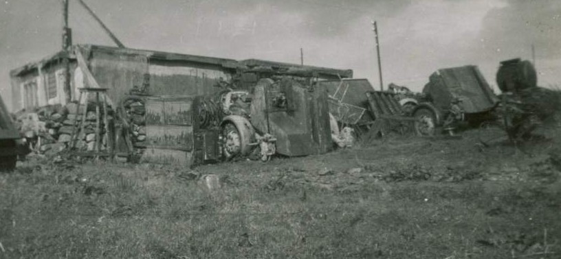

Fant dessuten et bilde av noe utstyr som var rasket sammen ved FLAK batteriet ved Salhus i 1945.
- Lyskaster og utstyr på Norheim i 1945
- Lyskaster og kanonutstyr på Norheim 1945.JPG (73.15 KiB) Viewed 21773 times
