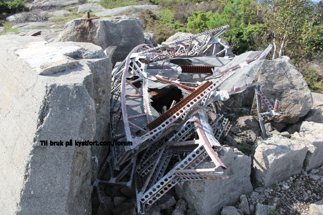

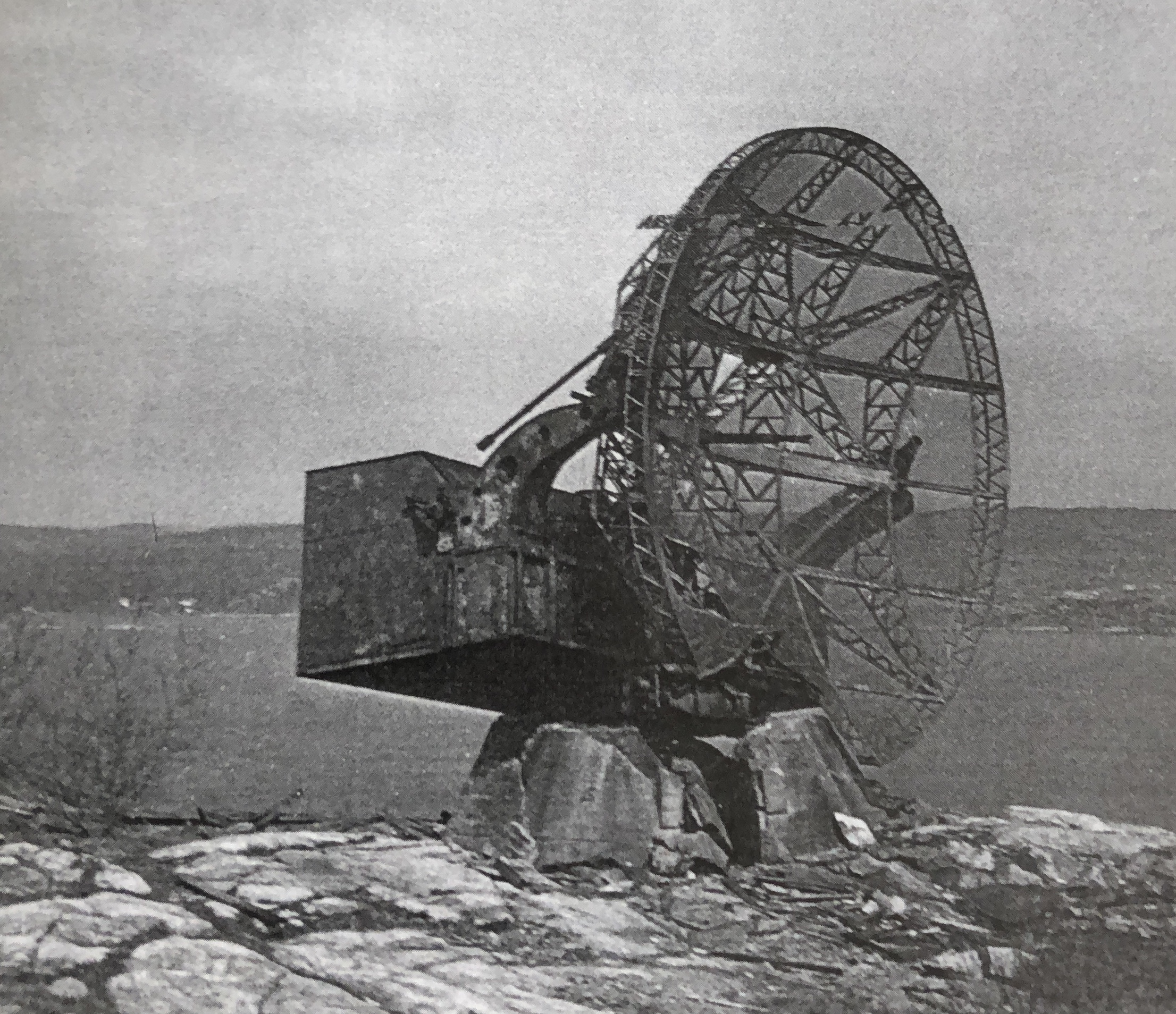

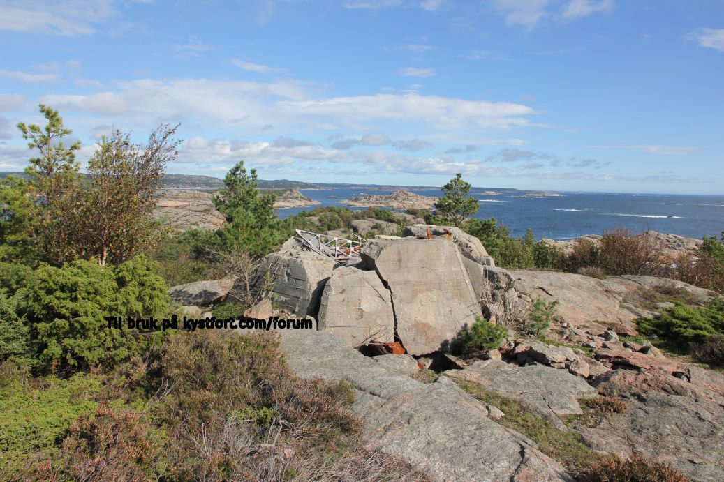

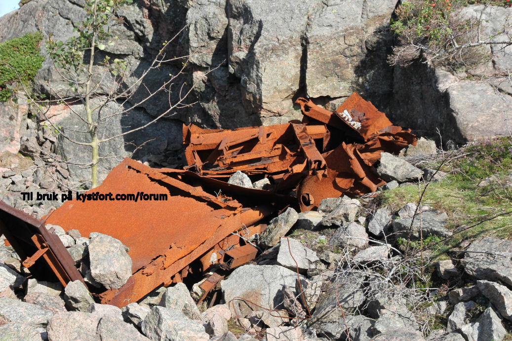

Etter krigen ble radaren stående nærmest intakt med både parabol og operatørhus frem til 1960-tallet. Rundt denne tiden forsøkte lokalt HV-personell uten større suksess å demolere radaren. Det ble derfor hentet inn en EOD-ekspert fra Kjevik for å gjøre ferdig jobben til HV-krigerne. Med noen få retningsbestemte ladninger ble radaren fort pulverisert.. I dag er alt det som er igjen en ganske redusert sokkel og noen rester av parabolen.

Må bare inkludere dette bildet fra Leif Damman’s bok om kystfort rundt Søgne. :-D
