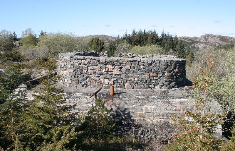

Stod Freya-radarer ofte plasser inne i slike sirkelformede murer? Jeg har sett gamle bilder av en Freya på Fjell Festning, men har hittil ikke funnet ut hvor den stod. En av bunkerne har derimot en slik ringmur på toppen, så kanskje det var der radaren var plassert?
Freya var vel også brukt som ildlederradar for flak-batteriet, stemmer det? Legger ved et bilde, for det hadde vært artig å få svar.
Er dette plasseringen for en freya-radar? Bildet er fra Fjell Festning.

Sindre wrote:Stod Freya-radarer ofte plasser inne i slike sirkelformede murer? Jeg har sett gamle bilder av en Freya på Fjell Festning, men har hittil ikke funnet ut hvor den stod. En av bunkerne har derimot en slik ringmur på toppen, så kanskje det var der radaren var plassert?
Hej,
1. Ja det gjorde de:
http://www.gyges.dk/Freya%20S%20M.htm
2. Freya var en varslingsradar ikke en ildlederadar.

Restene av Freya på Fjell ligger der ennå. Den hadde ikke så vakker ringmur som man finner ellers. Den ligger ved siden av "sauefjøset" på veien opp til Würzburg Riese.
Brystvernet på bunkeren var for Flak-radaren FuMO 213 Würzburg D.
Posts: 1782
Legger ved ett bilde fra Fjell tatt i 2006. Uten å spore helt av, men..:-)
Har du noe "håndfast" når det gjelder den WD på Fjell ? Er usikker på hva det er til selv, men heller over til at det kan være BI/BII til flakbatteriet.
Kjekt om noen vet hva det er for.

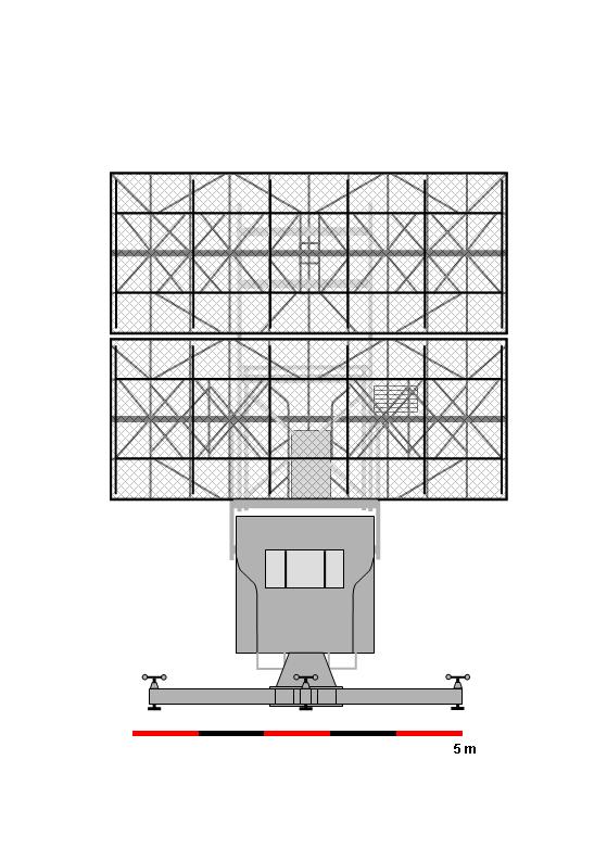

Hi Paul,
Billedet viser resterne af antenne stativet til en Freya.
Bemærk røret lige over operatør-kabinen.

Posts: 1782
Hi Paul,
SES
Stemmer det. Er den Freya radar ved sauefjøset som der er referert til.
Lagt til to bilder på Fjell tråden. En flakstilling(?) ved Freya radaren med en noe annerledes utforming i bunn.
