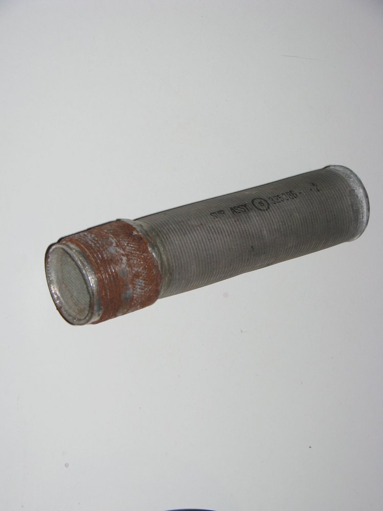

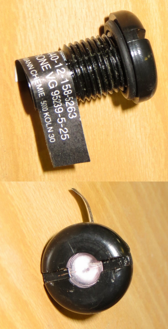

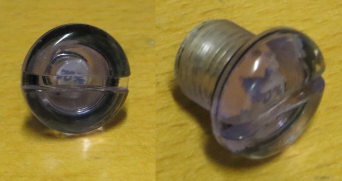

Fant denne i nærheten av et fort, er det noen som vet hva det er for noe?
Kan minne om en tørkepatron til optikk... Har du mål på den?
Har ikke gjenstanden her nå men du har nok rett, da det er små perler inni i "patronen"
Knut Ø.
Posts: 879
Joined: 10 Jul 2006 15:33
Sikkert ikke tysk..?
Står "sub assy" (sub assembly) på den. Underkomponent..?
Kan se ut som ett slags filter?
Jon-Vegard wrote:Kan se ut som ett slags filter?
Luften passerer/sirkulerer rundt tørkemiddelet (silica-gel el.) som tar opp fuktigheten. Når patronen er "full" (middelet skifter farge) byttes den ut med en ny.
Normalt er disse gjenbrukbare etter at de er tørket. På fortene hadde man egne tørkeskap hvor patroner (og løst pulver der det var aktuelt - f.eks. til SR-9 periskopet) ble tørket/ oppbevart inntil de skulle brukes.

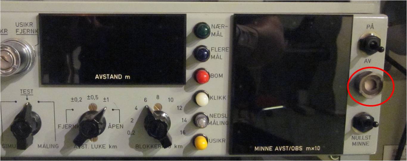

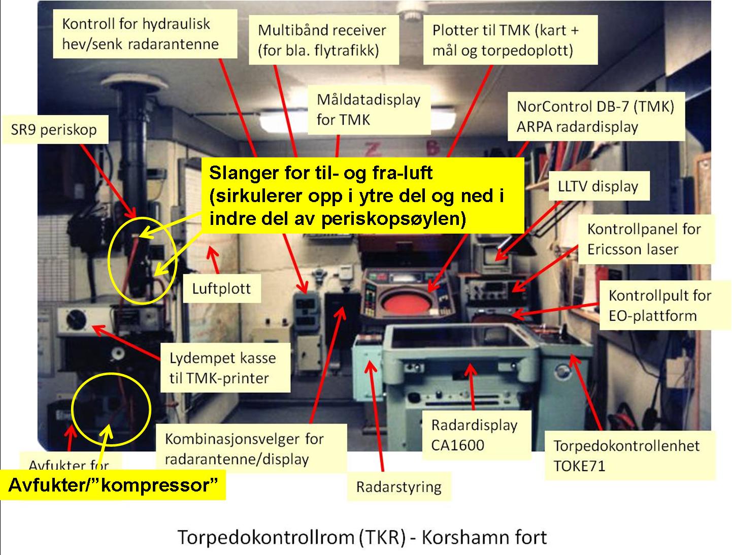

Har ingen gode bilder, men her er i alle fall et par eksempler på hvordan slike patroner er montert i utstyr:

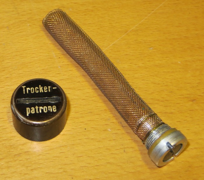

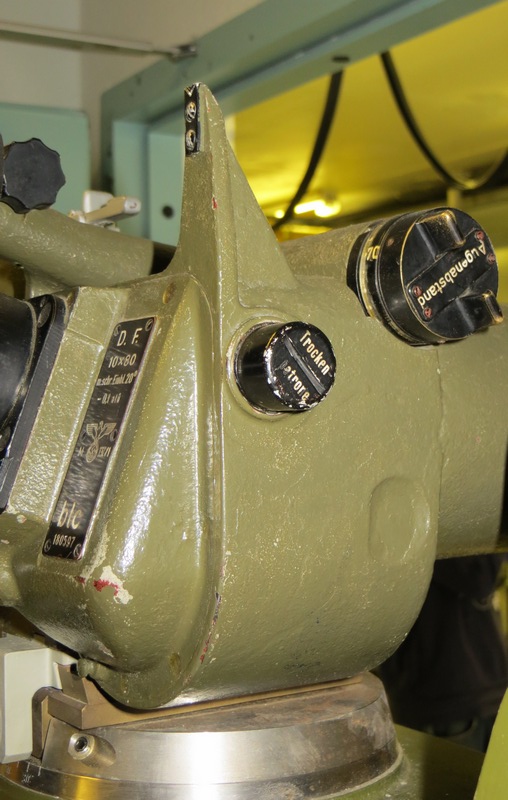

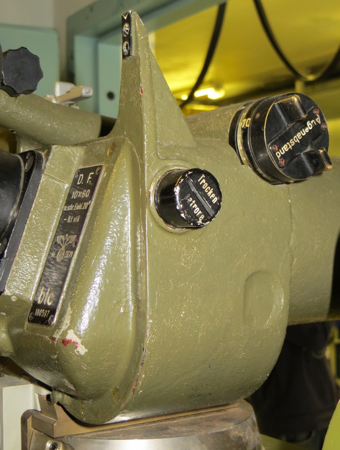

Tok et par bilder i dag. Først en tysk "tørkepatron" fra en KM-kikkert (en slik montert i hver av kikkertens to optikkdeler). Denne - som på perioskop etc. - er fyllt med tørkemiddel i "løs vekt", som skiftes ut når det har tatt oipp maks fuktighet. Mener den silica-gelen vi brukte på SR-9 periskopene var blå når den var tørket, og ble hvit ved absorbsjon av fukt.

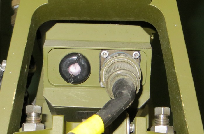

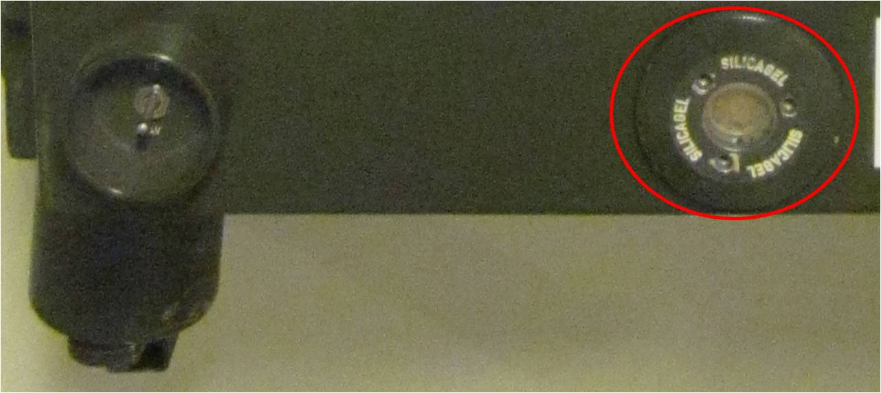

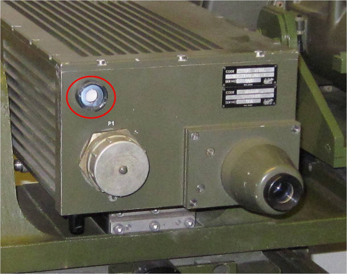

Eksempler på patroner i nyere utstyr (hhv IR- og dagslys TV-kamera + laser på IDA EO-sensor):

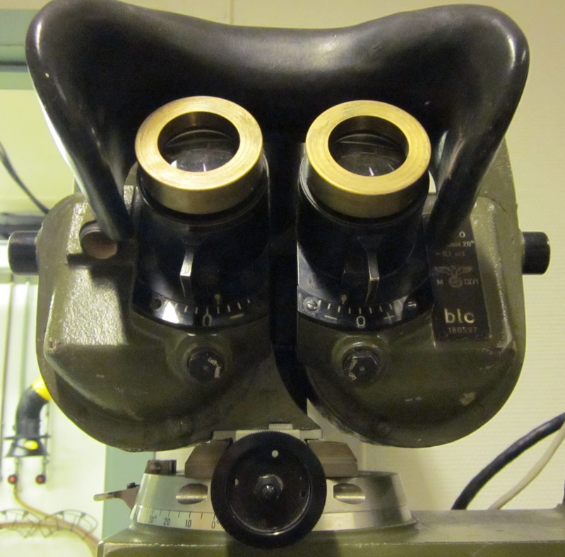

Har du et bilde som viser innfestning på denne 20 graderen ???
Tyskerne sine tørkepatroner var i senere tid blå når den var regenerert og ble rosa ved absorbsjon av fukt. De inneholder vel kobolt om jeg ikke husker feil .
Maglite wrote:Har du et bilde som viser innfestning på denne 20 graderen?
Skjønner ikke hva du mener med hverken innfesting eller "20 graderen"? Skal se om jeg tok noen flere bilder, men jeg kan uansett ta flere ved en senere anledning.
Avbildet patronen er skrudd inn i et gjenget feste på kikkerthuset, med et ytre deksel skrudd fast utenpå (merket "Trockerpatrone"). Patronen er igjen lukket med en skrue som må tas ut for å få tilgang til tørkemiddelet.
På større optikk som periskoper ol. ble det brukt en form for kompressor som pumpet luft via gummislanger gjennom optikken og et større "reservoar" av det samme løse tørkemiddelet. Når dette ble rosa/hvitt ble det byttet ut med tørt materiale (blått).
Hvis periskopet i kommandobunkeren på Fjell stadig er intakt, regner jeg med at "kompressoren" fremdeles står i en liten hylle i veggen. Har dessverre ikke bilder av denne.
Natter wrote:Hvis periskopet i kommandobunkeren på Fjell stadig er intakt, regner jeg med at "kompressoren" fremdeles står i en liten hylle i veggen. Har dessverre ikke bilder av denne.
Inntil noe bedre bilde blir funnet, gjenbruker jeg dette fra ildledningstråden (moderator: Denne tråden kunne kanskje med fordel også vært døpt om til "Tørkepatroner" el.?):

Glemte at ikke alle er inneforstått med optiske uttrykk.
Som du ser på kikkerten så står det på kikkertens sitt skilt -20 grader .
Det vil si at den har innblikk på 20 grader . Med andre ord så er okularene 20 grader i forhold til objektivene ut.
Denne 10 x 80 finnes også i 18x80. Kikkerten er etterkommer etter 8x60 deckmount hvor man da hadde behov for mer forstørrelse enn 8x.
Kikkertene er ene og alene konstruert for å være et topedosikte på et fartøy. Det hadde seg slik at kikkertene ble ordret da Marinen skulle øke flåten sin på slutten av 30 -tallet . Båtene strandet på beddingen og ble skrinlagd da krigen brøt ut. Dermed så havnet mange av disse 10x80 / 18x80 rundt omkring på kystfort i bunkere oppå målesøyler etc.
Innfestning mener jeg da feste under kikkerten samt vugge etc .
Til sammenligning så har disse flak cxn , beh, dkl etc flak-10x80 -- 45 grader innblikk .
Maglite wrote:Glemte at ikke alle er inneforstått med optiske uttrykk.
Joda, det er ikke noe problem. Dog må en sette ting i rett kontekst (her er temaet tørkepatron).
Maglite wrote:Innfestning mener jeg da feste under kikkerten samt vugge etc.

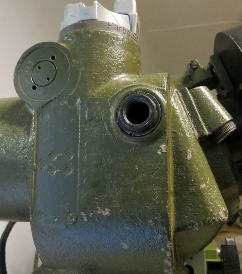

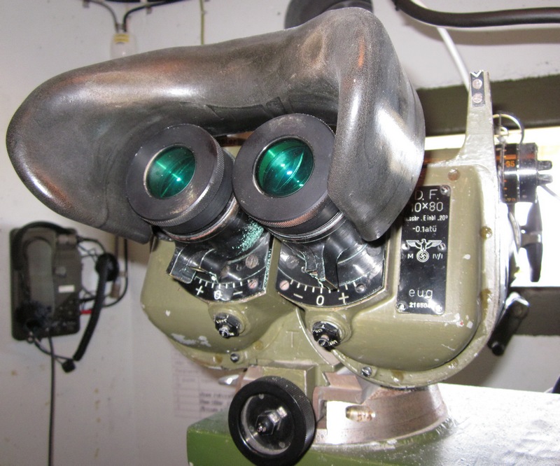

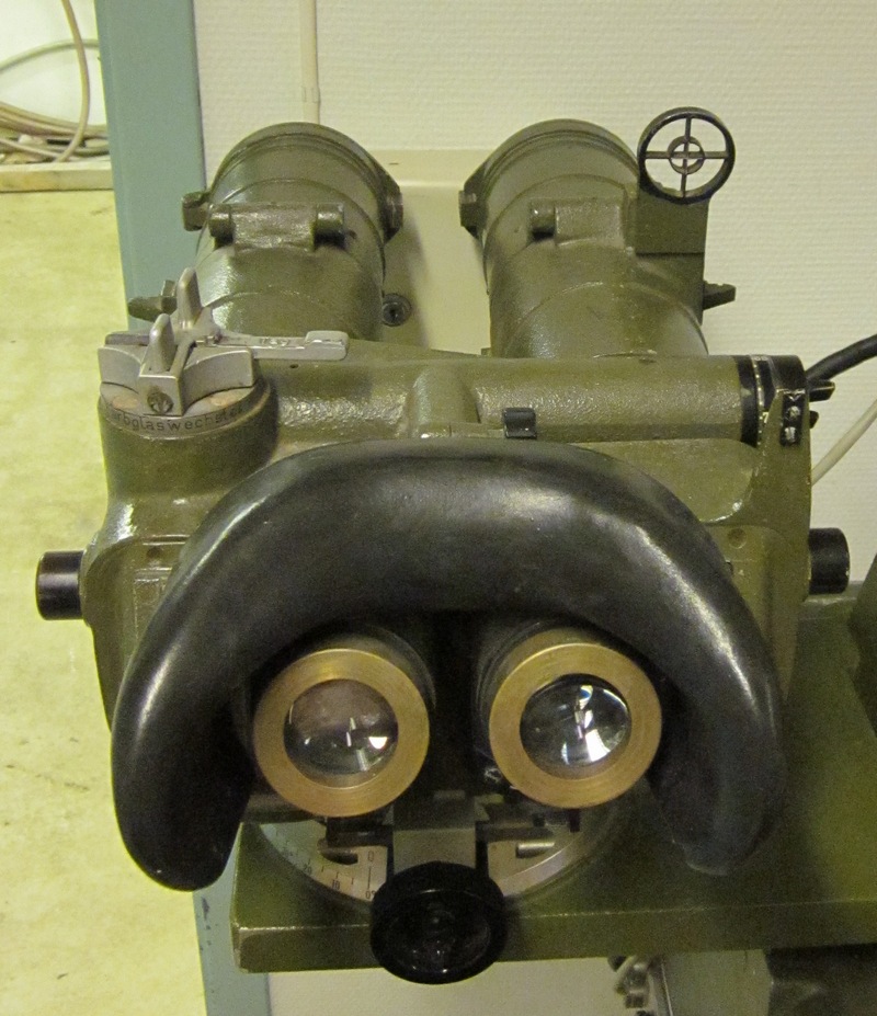

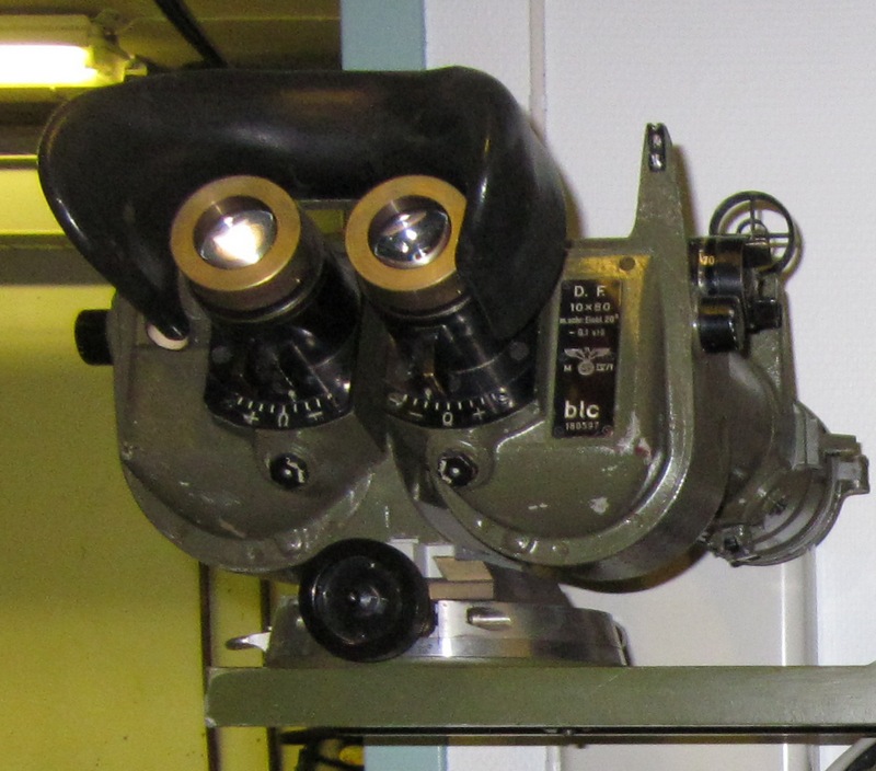

Fant noen flere bilder (siste bilde er av en annen kikkert), men disse er jo modifisert og festene nyprodusert.
Kan som sagt ta bedre bilder ved en annen anledning hvis det er spesielle detaljer som ønskes.
