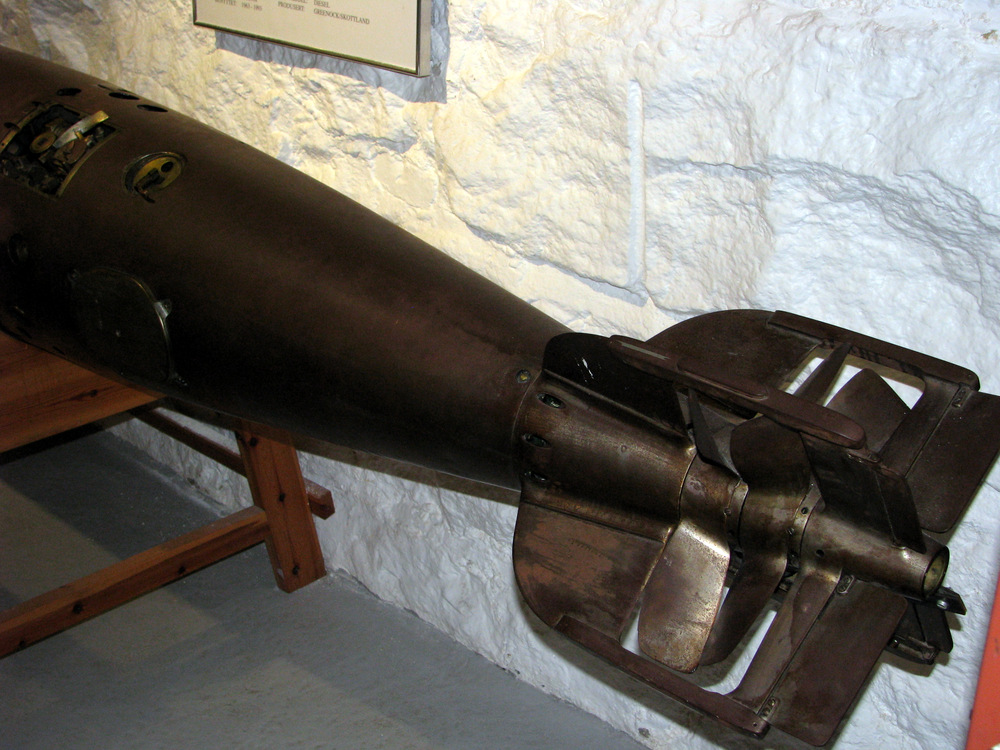

Så denne bør være tysk med 2 x 4, åtte propellblader? (fra Borgen)

- 2-055.JPG (380.09 KiB) Viewed 17750 times

Hehe... nei, dette er nok en 45cm Whitehead-torpedoYngvar wrote:Så denne bør være tysk med 2 x 4, åtte propellblader? (fra Borgen)
Usikker på opprinnelsen - Whitehead produserte torpedoer primært i Rijeka (nåværende Kroatia), Italia og England. De norske anskaffelsene rundt 1900 ble vel i hovedsak gjort fra førstnevnte om jeg ikke tar mye feil.
Norge gav torpedoene en "mod" betegnelse som (igjen om jeg ikke husker feil - her er jeg på tynn is...) ikke skilte på hvor de var produsert. "Mod. nr" ble også benyttet på torpedoene fra fabrikken i Horten, konstruert av John Bull. Tilsynelatende rimelig kaotisk, og det hjelper jo ikke at relevante arkiver brant opp etter at torpedofabrikk og lagere i Horten ble bombet under krigen.
Når jeg sier det er "lett" å identifisere de tyske, er det fordi det er færre varianter, men det er jo også mange andre som ligner disse... Whitehead-halen finner man på svært mange av de tidligere torpedodesignene.

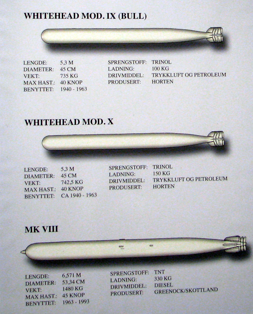

John Bull, mannen med den store kanonen??Natter wrote: ... torpedoene fra fabrikken i Horten, konstruert av John Bull.
Nei, Mod IX torpedoen ble konstruert av kommandør Johan Andreas Bull. Han var Minevåpenets store mann og sjef for Marinens Minevesen fra 1922 til 1946. Når det gjelder Marinens torpedoer fram til Mod VIII så var de produsert hos Whitehead i Fiume (nåværende Rijeka). De torpedoene av denne type som ble modifisert i Horten ble kalt Mod VIIIB, her var mye av teknologien i Mod IX innbygget.
Takk for betimelig korreksjon - ikke første gang det går litt kjapt i svingene når man tar ting fra hodet...J E F wrote:John Bull, mannen med den store kanonen??![]()

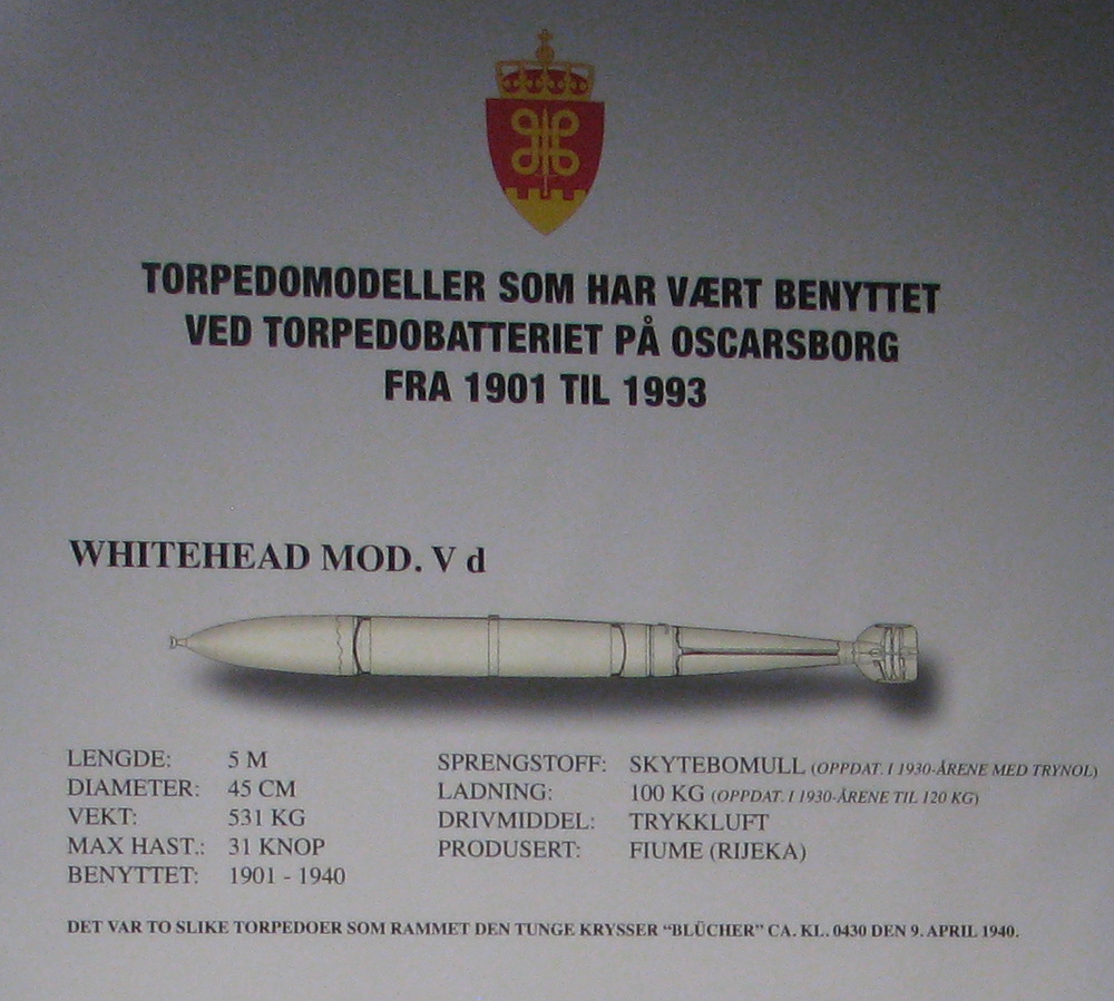

V d 45cm x 5 m med Fiumehale. 9 stk for Oscarsborg torpedobatteri. Vekt 531 kg, 100 kg stridshode. Fart 31kn/400 m, 29kn/800m. Brukt frem til 1940.

Modell IX (Nr. 1 - 32)
45cm x 5,3 m. 32 stykker av norsk konstruksjon. I det vesentligste lik Whitehead modell VIII. Vekt 731 til 735 kg. 100 kg stridshode. Fart 38-40kn/2000m, 36kn/3000m, 30kn/5000m, 28-30 kn/6000m. Oscarsborg hadde 4 stk av denne type som øvelsestorpedoer frem til 1963.
Modell X (Nr. 33 - 74, 75 - 106)
45cm x 5,3 m. Vekt 742,5 kg. 150 kg stridshode. Fart 38-40kn/2000m, 36kn/3000m, 30kn/5000m, 28-30 kn/6000m. Oscarsborg hadde 8 stk av denne type som krigstorpedoer frem til 1963.
